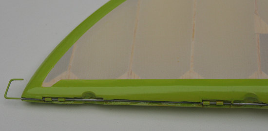

J'ai profité de devoir changer les charnières cassées de ma dérive pour rendre le volet de dérive démontable, le plastique était cuit par le soleil et la chaleur?? les 3 charnières se sont pulvérisées à un atterro pourtant pas dur, mais bon, sur la caillasse du vissou...
ce sont des charnières dites "démontable" mais des normales font l'affaire, il faut dans ce cas couper le bout de l'axe et le sortir, une rainure dans le balsa pour que l'axe s'enfile, ensuite on colle les 1/2 charnières sur le volet mobile, on l'aisse sécher avec l'axe en cap de 1mm pour qu'elles soient bien alignées, et ensuite collage des autres parties dans la derive fixe. Meuler le bout de l'axe en pointe pour faciliter son insertion dans les charnières.

Humm humm ... C'est bien comme systeme ca ... :)
Plus facile a mettre en oeuvre que les charnieres en epoxy et le tube qui fait toute la hauteur du volet ...
Par contre, tu compte combler de balsa la fente aux endroits ou il n'y a pas de charniere ou tu le laisse comme ca ?
Thomas

non je laisse comme ça, ça ne se voit pas du tout les anciennes fentes, on voit juste l'echancrure en demi rond qui simule le passage des charnières sur le grandeur

Ok ... Ca a vraiment l'air sympa comme methode ... ;)
Ca pourrai se faire finallement le volet de derive demontable .. ;)

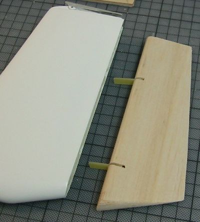

Pourquoi vou le faites pas comme ca (seulement en principe, désoler que ce n'est pas rétro).
Chez nous ca s'appelle "Hohlkehle". LEO me le dit traduit en "glyphe" ou "gorge" Confused: aucune idée si vous comprenez ce que je veut montrer, mais ca s'enlever facilement et fonctione mieux que n'importe quelle charnier.

Ce que tu montres c'est ce qu'il y a de mieux, c'est comme ça que je le proposais à Thomas avec des paliers en epoxy, mais c'est un peu plus délicat et long à faire, le coup des charnières du commerce avec un axe en corde à piano c'est le système le plus simple et rapide à faire.

D'accord, mais comment tu appelle ca maintenant gorge ou glyphe ou riens des deux et il y a encore un autre nom Confused:

il y a plein de mots imagés, on peut dire une gorge, le mouton et la gueule de loup, une demi lune, profil et contre profil.... Wink
