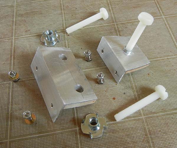

ton idée… pourquoi pas… une sorte de clips à l'AR du stab Very Happy pour l'instant j'ai mis l'affaire en réserve histoire d'avancer sur autre chose tout en y réfléchissant ; j'ai aussi la possibilité de refaire une platine servo déportée avec la commande qui sortirait sur 1 côté… je cogite Laughing

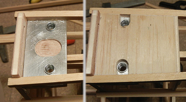

Sinon au niveau de la fixation des ailes, les platines sont en cours ; elle seront boulonnées/collées sur les couples et la cabane
équerres taillées dans du profilé d'alu, 2 vis de 6 à l'avant et une autre centrée à l'AR avec une belle patte en laiton qui maintiendrait en pression tout en faisant office de verrouiller les 2 ailes ; les clés feront l'alignement.
ça devrait être bien solide mon affaire tout en faisant fusible Wink + 41gr au CG Laughing
edit : quelques allègements et collages ; remplissage en balsa
Le tout sera refermé avec du ctp de 3 à la forme finale.

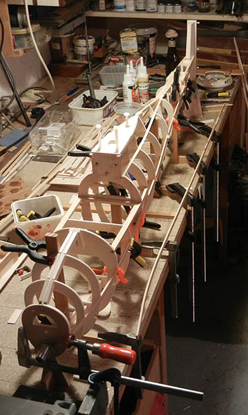

MessagePosté le: 24/12/2020 18:46    Sujet du message: Répondre en citant

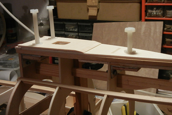

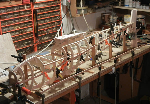

j'avance, lentement… pas grand chose à montrer ; ce sera plus visuel au démoulage Very Happy
L'assise des ailes est terminée ; c'est du solide ! vis en nylon M6 à ajuster en longueur et un petit ponçage pour la pose des coffrages à venir
La première lisse médiane est en collage !
Malgré un pré-formage, pinces et serre-joint sont nécessaires pour le bon cintrage à l'avant et gérer en plus le vrillage.
J'ai encore 2 couples à aligner par ajout de matière [rabot] … et puis si c'est pas nickel nickel… ben ça fera d'époque Laughing
Allez, bon Noël à tous, en nous préservant pour de nouvelles aventures l'année prochaine [anniv3]

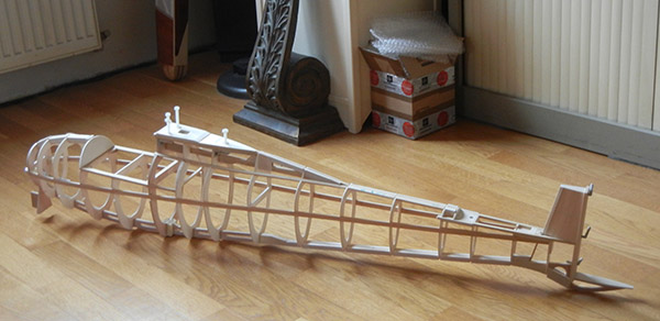

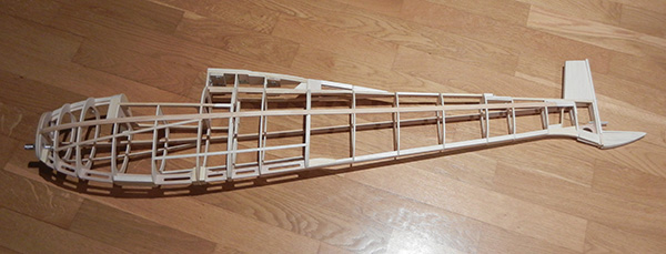

le fuselage est sorti du chantier Very Happy 431gr en l'état
Par contre, la fluidité de progression des lignes n'est pas parfaite au niveau du maître-couple… j'aurai du monter tout ça sur un petit chantier mobile pour mieux visualiser l'ensemble à la lumière du jour [fouet]
Pas terrible pour mon premier planeur en structure à fuselage ovoïde…
Mais bon… à suivre

Superbe, ça commence à avoir de la gueule, tout ça [clap] [clap] [clap] !
Pour ce qui et de la fluidité des lignes, franchement, sur la photo, on ne remarque rien [non] ... Tu serais pas un peu pointilleux, par hasard Wink ?
Vivement que ce soit coffré en CTP, ça va être magnifique Very Happy !

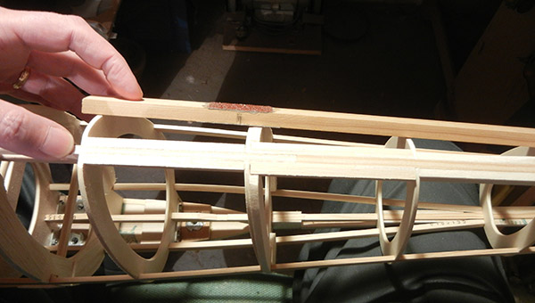

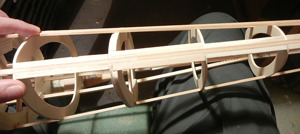

Le creux semble être à partir du 9eme couple, derrière la cabane, c'est ça Seb? Sur ton plan, t'avais pas tracé en vue de dessus et empilé tous les couples sur un axe?
MessagePosté le: 27/12/2020 15:16    Sujet du message: Répondre en citant
Pointilleux, moi ? non Laughing
c'est toujours pareil, quand t'a le nez dessus tu vois que ça Laughing
Comme tu le dit Vincent, j'aurai du pousser un peu + mes plans avec une vue de haut pour valider tous les cadres ; à l'empilement ça paraissait propre et constant…
On voit un peu sur cette photo
j'ai 2-3mm qui se baladent encore et qui font une petite vague au niveau des 7-8-9 en partant de l'AV… en gros au niveau de la cabane après le maître-couple.
Quand je regarde le plan que Lolo m'a passé de son Bussard, le fuselage à une progression en largeur homogène du fuselage ; là j'ai une forme légèrement en goutte d'eau…
Sans tout refaire, je vais rectifier au mieux l'histoire par ajout de matière ; je me suis fait une cale à poncer qui prends sur 3 couples, avec juste un petit morceau de papier de verre au centre pour ne poncer que là où il faut Wink
Il faut vraiment que je me penche sur un logiciel de 3D approprié (du type devfuse et devwing), qui coûte pas un bras, qui puisse se monter sur Mac, sans tout faire planter… pour progresser et affiner mes conceptions Confused

Plutôt qu'ajouter de la matière, vaudrait pas mieux creuser un peu les entailles des couples 7 et 8 pour enfoncer un peu les longerons, et ensuite poncer ce qui dépasse des couples [humm]
MessagePosté le: 27/12/2020 17:28    Sujet du message: Répondre en citant
Mes lisses en 10x3 et 5x5 sont bien collées… assemblage serré dans les encoches (ça c'est mon toc des assemblages au 100e) on se refait pas Laughing
Je ne me vois pas dés-assembler le tout Confused
(je traque en ce moment le 100e sur des pièces d'adaptations que je fais pour un tour à bois d'un ami)
Quand je lui ai sorti le comparateur au 1/100e pour mesurer le faux rond de la broche de son tour… il avait jamais vu ça Laughing
Ok, sur un tour à bois on bosse pas au 100e mais j'aime pas les trucs qui tournent comme une patate MDR
Je vais rattraper au mieux ; une fois en l'air on verra plus rien comme ils disent Laughing

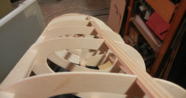

MessagePosté le: 30/12/2020 20:24    Sujet du message: Répondre en citant

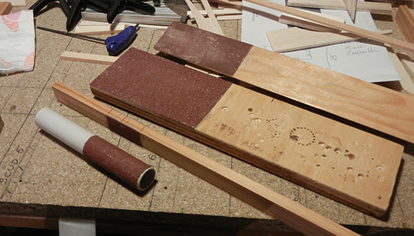

je m'use avec mes corrections de courbes des couples… c'est quand même ballot d'avoir une cnc qui découpe au 100e et d'être obligé de rattraper les imperfections de formes… ça m'apprendra à faire confiance à des plans d'origine qui ne sont pas justes… Confused
La panoplie des cales à poncer est de sortie
j'ai fait une cale spéciale pour retoucher en restant aligné sur plusieurs couples pour le ponçage
le résultat est là… mais que c'est long [scie] [rabot] et ça prends du poids indésirable Confused
Les premiers coffrages auront lieu en 2021… si tout va bien Laughing

Quelle précision, tu es vraiment un amoureux des ajustages parfait ! C'est toujours du beau travail.

Ton rattrapage est vraiment super [clap] [amen] tu galères, mais tu auras entière satisfaction au résultat final [baaave]

Ouais, bien joué le rattrapage [clap] [clap] ! C'est nickel maintenant et on n'y verra que du feu une fois coffré Wink !
Allez, on commence à te connaître désormais alors ok premiers coffrages en 2021... donc dans 2 jours MDR MDR !!

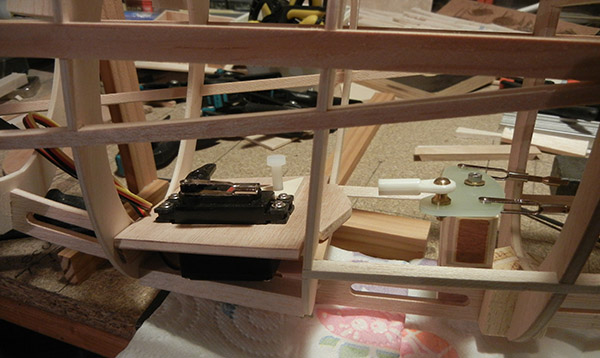

petite suite avec la mise en place du renvoi de dérive par câbles
Pour suivre la trajectoire des câbles la plus directe possible vers la dérive, j'ai donné une légère pente au renvoi et au servo pour suivre le bon axe du fuselage
Cette petite platine restera amovible, fixée par une vis nylon accessible de la cabine.
Le siège du pilote qui camouflera le dispositif ne sera donc pas très haut… le pilote devra être d'un petit gabarit Laughing

Toujours dans les détails super-propres [clap] [clap] !
Citation:
A l'époque, en général, ce n'était pas des géants, un pilote à l'échelle devrait rentrer Wink !
Petite question sur les renvois : mis à part que le palonnier peut avoir la taille que tu souhaites et donc te permettre d'avoir plus de marge de manoeuvre sur l'amplitude de débattement, est-ce que cela apporte un réel plus par rapport à des commandes par câble qui seraient reliées directement au servo [humm] ?
