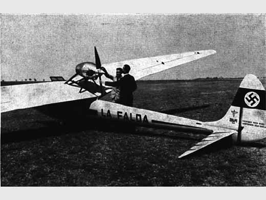

Hallo nochmals,
jetzt möchte ich etwas ausholen und davon berichten, wie es zu dem Projekt Condor LaFalda kam.
Mit 17 Jahren hatte ich den Wunsch einen dieser schönen alten Segler von der Wasserkuppe zu bauen. Unser Werkstattleiter Klaus Nietzer - viele werden ihn kennen - machte den Vorschlag, den Condor von Heini Dittmar nachzubauen. Im Maßstab 1:5 war das damals schon ein 'Großsegler'. Das Bild zeigt mich mit meinem Condor in der Planveröffentlichung aus dem Jahr 1981 in der FMT.
Im Gespräch über die Modellbauaktivitäten in der Jugend kam der Condor wieder auf die Tagesordnung und daraus reifte der Gedanke, den Condor II LaFalda im Maßstab 1:3 zu bauen. Der Grund für dieses Muster von Peter Riedel war einfach: Mit dem 'Außenbordmotor' auf dem Rücken hat man ein Modell, das nahe am Original ist und trotzdem die Vorzüge der Motorisierung mit sich bring. Ich kann es einfach nicht ertragen, wenn in eine Minimoa vorne ein Propeller eingebaut wird.
Soweit zur Vorgeschichte - demnächst mehr.
Schöne Grüße
Salut et bonsoir encore une fois,
au début je vais dire comment ce projet Condor II LaFalda est né.
A l'âge de 17 ans je voulait construire un des beux planeur de la Wasserkuppe. Notre instructeur de l'atelier pour les jeunes dans notre club Klaus Nietzer - peut-etre quelcun le connait - a proposé le Condor de Heini Dittmar. A l'echelle de 1:5 c'etait un grand model a ce temps.
Quelques ans (40) plus tard on a parlé des temps de jeunesse á l'aérodrome model et c'etait le débût d'un nouvequ Condor à l'echelle 1:3.
La décision pour le typ LaFalda et simple. On a un planeur semi-origniale en combination des avantage d'avoir un moteur. Pour moi c'est horrible de voir un Minimoa avec un prop au nez de fuselage.
Bien a vous
