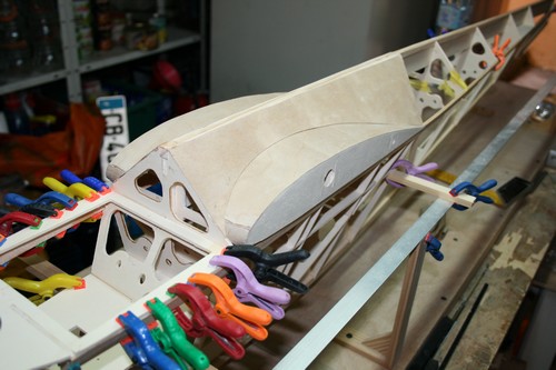

Par rapport à ton plan, je pense que les sections en biais représentées sont juste un étresillionnage en baguettes, pas fait de couples… mais bon, ton montage va être super rigide ! Very Happy
Je "pinaille" là dessus car je suis en train de re-dessiner un plan perso d'un "Adler" en version 3M… mais pas pour tout de suite Laughing
Ces planeurs antiques nous proposent tellement de sujet intéressants à cogiter en version radio-commandée Very Happy
Âge: 66 Capricorne
MessagePosté le: 10/05/2020 11:30    Sujet du message: Répondre en citant

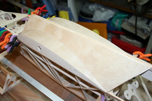

Toujours du coffrage en contreplaqué et pose des baguettes latérales (débitées avec ma scie faite de bric et de broc)
Voila pour ce matin

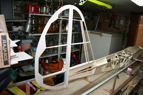

J'avance avec la construction de la dérive...

Bonjour à tous, la dérive a reçu des épaisseurs de balsa, un peu de coffrage, les charnières sont posées et début de construction du stab.

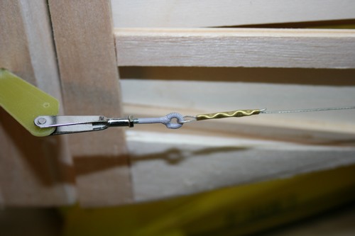

MessagePosté le: 13/05/2020 19:16    Sujet du message: Répondre en citant

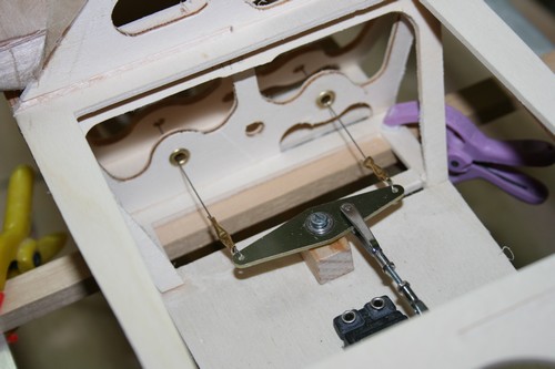

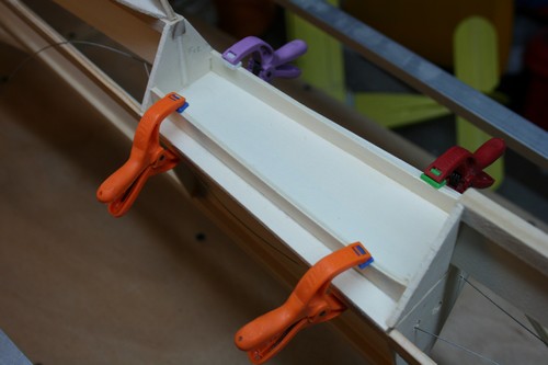

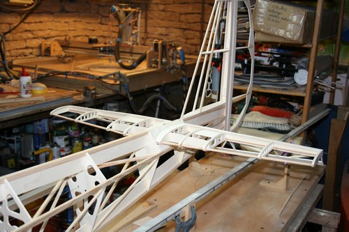

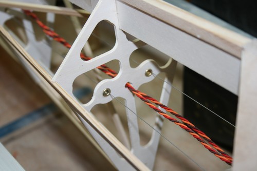

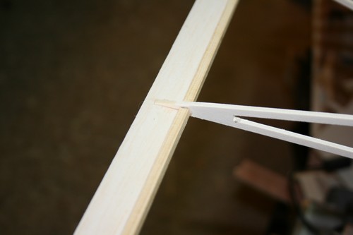

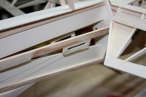

Avancée sur la construction du stab et pendant que la colle sèche mise en place d'un palonnier de dérive et des oeillets pour le passage des câbles aller et retour. Mise en place du futur support de stab.
Voili voilou.

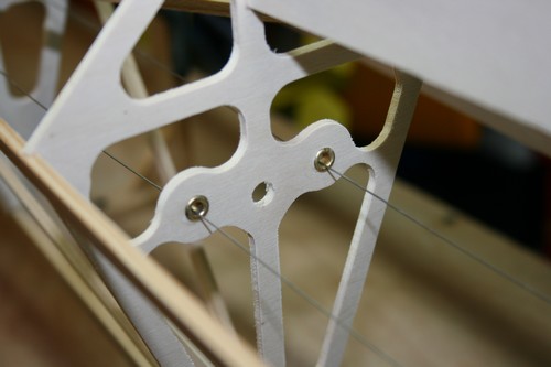

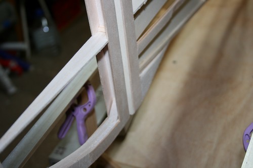

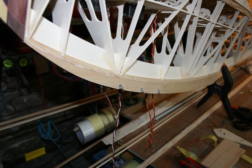

Le support de stab est fait,

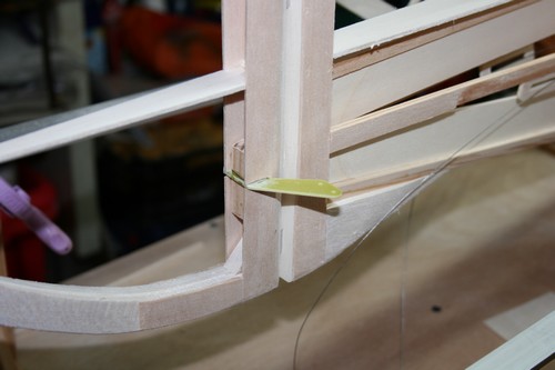

Les passages de câbles sont collés et le guignol de la dérive usiné et collé.
La continuité du profil de fuselage sur le stab est fait, un peu prise de tête...mais celui'ci n'est pas fini Confused
Bonne soirée à tous.

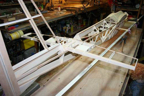

Coucou les jeunes, petite reprise hier avec les câbles de dérive
et passage des fils pour les servos de profondeur, pas trop compliqué

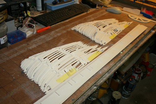

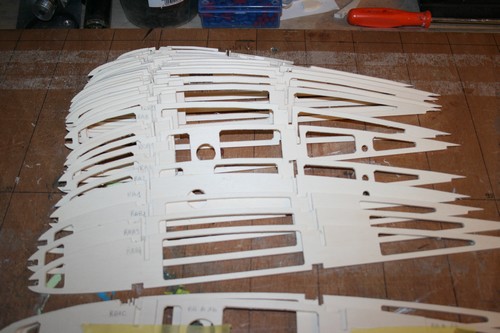

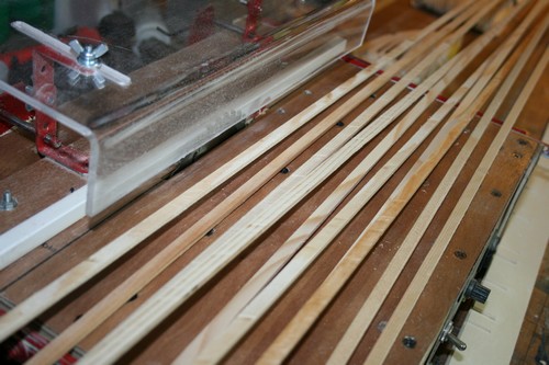

Un peu plus long la découpe de toutes les nervures d'ailes et longerons dans du contreplaqué de 3.5mm.
et découpe des baguettes en pin avec ma scie faite bricomaison

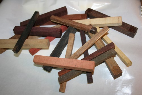

Un petit tas de bois de différentes essences qui servent théoriquement à fabriquer des porte-plumes. Une partie ira sur le milano mais où..... [humm]
Si j'arrive à le faire... [humm]

ça y est, les schtroumpfs sont partis ? tu peux te remettre à la construction Laughing
à ta place je ferais un bel assemblage de tous ces petits morceaux de belles essences de bois pour façonner un beau nez à ton Milano ! Wink
Dans le mille Seb, un beau pif bariolé de ces essences multicolores, se serait pas mal Very Happy

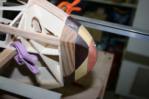

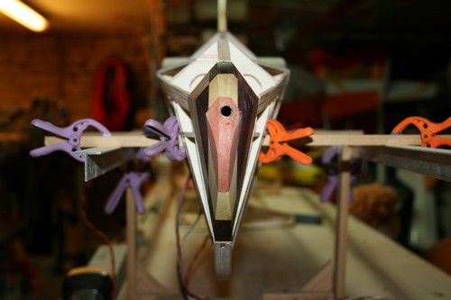

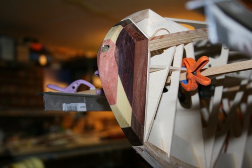

MessagePosté le: 05/06/2020 19:04    Sujet du message: Répondre en citant
Reprise de la construction avec mon petit tas de bois pour tenter de lui faire un pif sympa. Le résultat me plaît [humm] [humm] . Je ne l'ai pas encore collé sur le fuselage à ce stade.
Avec le vernis se sera encore mieux... mais pas maintenant [non]
D'autres travaux de découpe sont réalisés mais sans intérêts.
MessagePosté le: 05/06/2020 19:47    Sujet du message: Répondre en citant
Cool moi j'adore [clap] [clap]
ça donne du caractère au planeur !
… avec la truffe rose… hips Laughing
C'est génial Laughing laisse comme ça !!

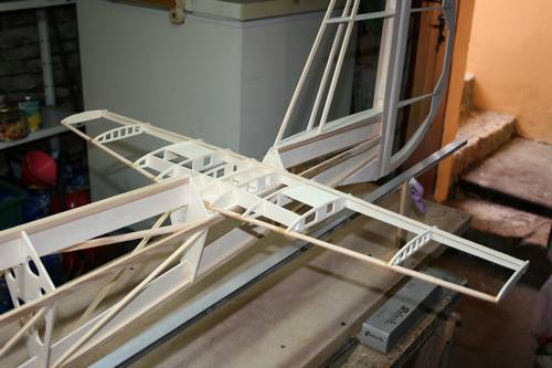

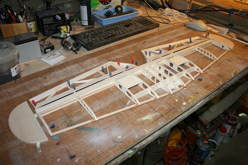

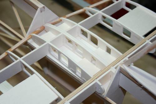

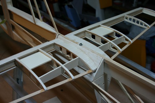

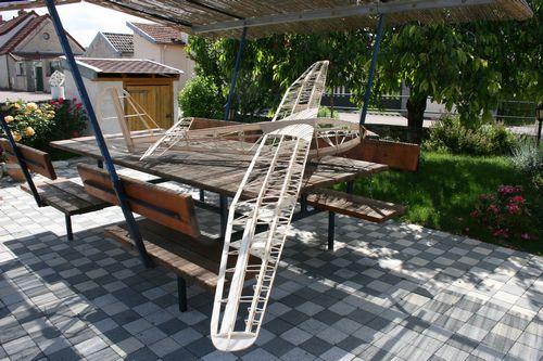

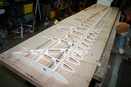

Petit boulot pour ce jour, le patin en lamellé collé est fixé
Puis montage à blanc de la première aile
Voili voilou

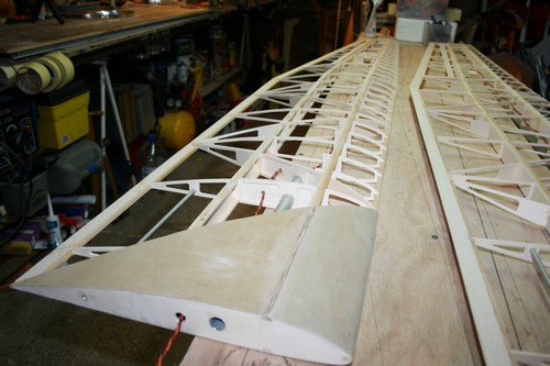

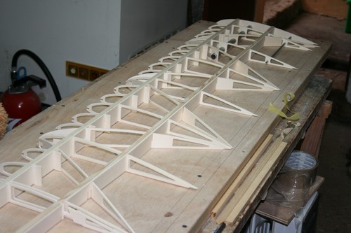

MessagePosté le: 07/06/2020 14:30    Sujet du message: Répondre en citant
étrange, José, le positionnement de tes nervures…
on comprend qu'elles jouent le rôle d'entrai… mais ça donne un sacré écart au niveau du Bdf [humm] ça risque de creuser vachement le profil, non ?
et de fragiliser la structure + que de la renforcer…
Ce n'est que mon avis bien sur, je n'ai rien à t'apprendre, loin de là Embarassed
Par ailleurs, ton fuselage sera béton Wink
Âge: 66 Capricorne
MessagePosté le: 07/06/2020 15:30    Sujet du message: Répondre en citant
L'écart entre les nervures est de 177 mm, je ne pense pas qu'il se fasse une déformation...ou peut-être très légère du moins je l'espère. J'ai construis ma storch V avec des espaces de 150 mm sans que ça flambe. 27 mm de plus... [humm] [humm]
Ce sera la surprise Rolling Eyes s'il est tordu et qu'en plus il a un pif rosé, il devrait bien se comporter dans les zigzags des pomponettes de Chantemerle Laughing Laughing Laughing

J'aime bien le principe des œillets pour le passage de câble [good]

Michel, il n'existe pas en grandeur, ce n'est que l'agrandissement à 4 m d'un planeur antique de moins de 2 m d'envergure de vol libre que j'avais déjà fais en 2 m et modifié RC. Le plan d'époque est sur la première page du post et vu les dimensions il n'y avait pas besoin de cette multitude de nervures de renfort.
Ce n'est que plein de rajout pour me casser la tête Laughing

MessagePosté le: 11/06/2020 16:34    Sujet du message: Répondre en citant

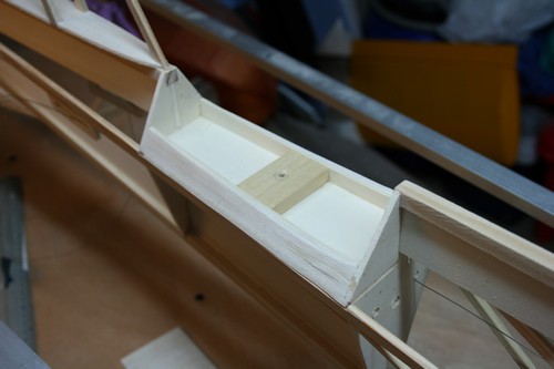

Salut à tous, je n'ai pas abandonné la construction [non] [non] j'avance doucement sur les ailes.
J'ai ajouté une baguette en pin de 5x5 sur le bord de fuite pour renforcer celui-ci.
Je suis en train de coffrer l'emplanture des ailes en 0.6mm...
Voili voilou.

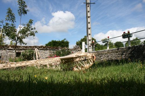

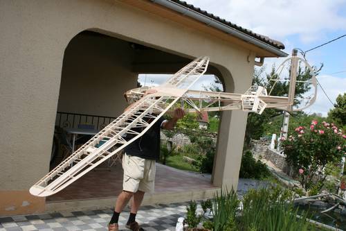

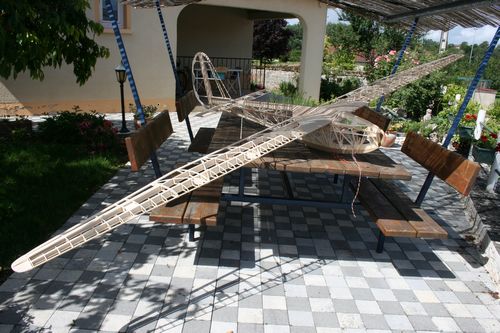

première mise en croix du milano pour me rassurer et pour le plaisir Very Happy
MessagePosté le: 14/06/2020 12:27    Sujet du message: Répondre en citant
Bonjour José,
la dérive est imposante face à ce petit stab…
tu auras de la défense en virage Cool
des formes généreuses… ça fera une belle présence en l'air !
Tu as fait une première pesée ? histoire de te rassurer Laughing

Salut les jeunes, je viens de peser le planeur, à ce stade de la construction je suis à 3,030 kg pour 114 dm2 d'ou 26 gr/dm2. Il faudra pas mal de plomb à l'avant... Encore 2 servos à installer, batterie, récepteur, entoilage, enfin encore pas mal de boulot.
