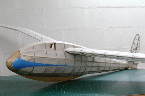

Assemblage d'un magnifique kit en provenance du Cantal , le Bannsperber de chez Ecirtech , vous en serez plus sur l'histoire de ce planeur qui à l'origine était un planeur de vol libre de 2.40 m d'envergure conçu pour les concours par Jean Poulain Very Happy
Petite vidéo du vol de celui de Mathieu ici
https://www.youtube.com/watch?time_continue=2&v=c4ZLIi3OJqI
Jean Jacques pourra en témoigner sur ce forum , mais on se trouve en possession d'un kit comme il n'en existe pas encore au si bien en qualité quand conception c'est un kit vraiment complet , je vous invite à télécharger la notice sur le site https://www.ecirtech.fr/bannsperber/ vous avez voir une notice digne d'un Lego technique [amen]
Après une petite soirée après le boulot voilà ce que cela donne , de nombreux gabarits permettent de gagner beaucoup de temps , les ajustages sont diaboliques de précision tout tiens sans colle .
Deux couples moteurs , mais on pourra adapter sont propre moteur , on peu aussi bien sur destiner ce planeur uniquement à la pente ou au remorquage , pour ma part il sera en électrique pour les vols sauvage dans la campagne Very Happy
Encore un gabarit bien utile il permet de tenir les couple parfaitement alignés pour poser les baguettes en pin !
Un exemple de la notice , 80 pages environ à suivre étape par étape !
Pour ma part je colle tout à la colle blanche , la découpe est totalement maîtrisée le bois n'est que légèrement bruni c'est pas toujours le cas avec les kits laser Very Happy
Voilà après seulement 4 soirées passées à l'atelier le fuselage prend forme Very Happy

Bonjour à tous ,
Voilà la mise en crois est faite tout s'ajuste parfaitement , les ailes sont très légères malgré les nombreuses baguettes de bois dur , poids d'une aile sans le servo et sa rallonge 215 g , l'aile en torsion n'est pratiquement pas déformable, c'est vraiment du solide Very Happy
Prochaine étape pose des servos et entoilage papier polyester
A suivre ..... [vol]
