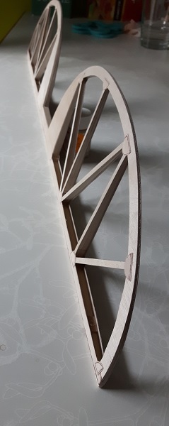

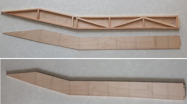

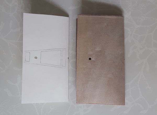

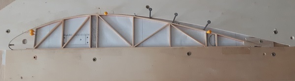

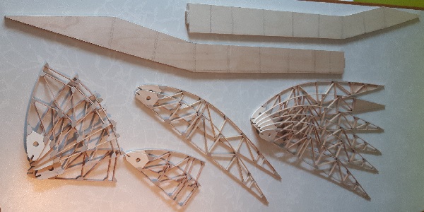

Chantier démarré pour le Lazy Bee .
Première nervure en structure sortie de son moule.
Et premier longeron.
Bon week-end à tous et bonnes vacances pour ceux qui sont déjà en congés !

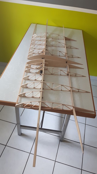

Posté le: 21/07/2019 14:12 Sujet du message: |

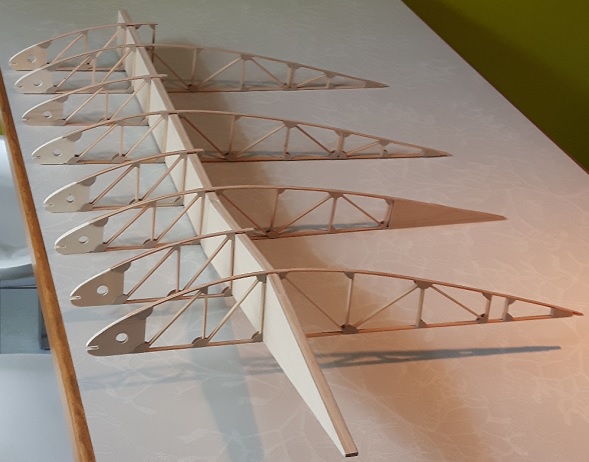

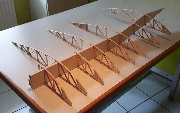

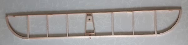

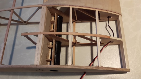

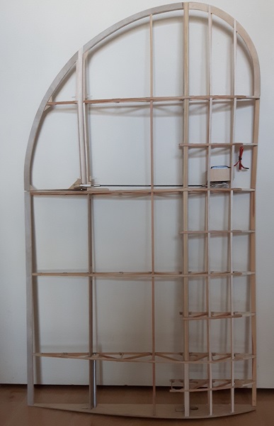

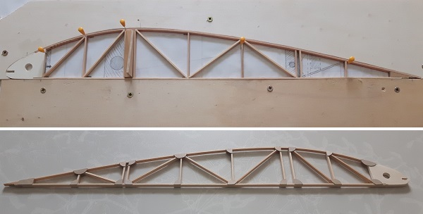

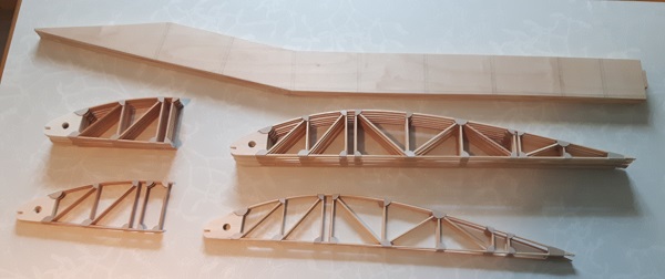

1ère étape terminée : c'est la fin de construction des nervures .
Pour les nervures du dièdre qui sont différentes des autres sur la partie arrière, j'ai réutilisé le même 'moule' en ajoutant une cale pour la queue de nervure et quelques clous pour la courbure de l'extrados.

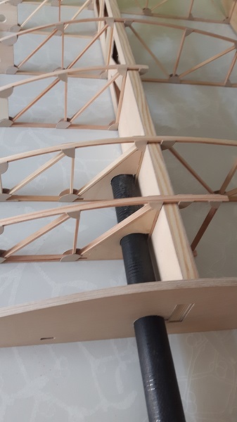

L'ensemble des nervures avec les 2 longerons principaux.
Petit essai de montage pour s'assurer que tout s'assemble correctement.
Prochaine étape : longerons secondaires, nervures d'emplanture et saumons ...
Bon dimanche à tous.

sebastian92 Serial Posteur
Âge: 60
Posté le: 21/07/2019 15:28 Sujet du message: |
c'est très propre comme construction, comme d'ab
Et tu avance à pas de géants !
Tu as pris du 5x2 comme section de baguettes ?
Si tu veux bien donner quelques indications de poids de temps en temps…
ça donne des idées de masse intéressantes. Tu as une idée du poids final ? Il doit falloir construire plutôt léger si tu veux voler dans de petites conditions.
Bon courage pour la suite.

Posté le: 16/08/2019 10:26 Sujet du message: |
Bonjour Sébastian, merci pour tes encouragements .
J'ai effectivement pris des baguettes de section 5x2 pour les nervures.
Pour ce qui est du poids, j'avoue que je ne sais pas trop construire léger . Qui plus est, j'utilise des restes de bois de mes précédentes constructions, et certaines sections/épaisseurs (par exemple les longerons principaux constitués de baguettes en pin de 8x8mm et coffrés de CTP 1,5mm) sont un peu sur-dimensionnées...
Par ailleurs, ce modèle est particulier dans le sens où même si son envergure est restreinte (2 mètres), la surface alaire est énorme (100 dm²) et le fuselage presque aussi long que celui de mon Tenax de 3,50 mètres d'envergure.
En conséquence, l'objectif est plutôt de finir avec une charge alaire assez faible (autour de 40g/dm²), ce qui nous amènerait à un poids final de 4 kg. Je vais essayer de m'y tenir et suite à ton post, j'ai fait une petite cure d'allègement des longerons. C'était un peu ch... à faire mais bon, au final, c'est 70g de gagné.
J'avais un peu peur au début, mais c'est encore béton et je n'ai pas touché à la partie centrale qui sera collée à la clé d'aile.

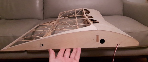

Posté le: 18/08/2019 13:16 Sujet du message: |

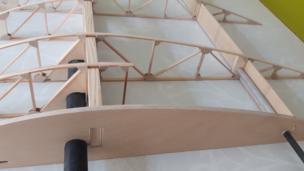

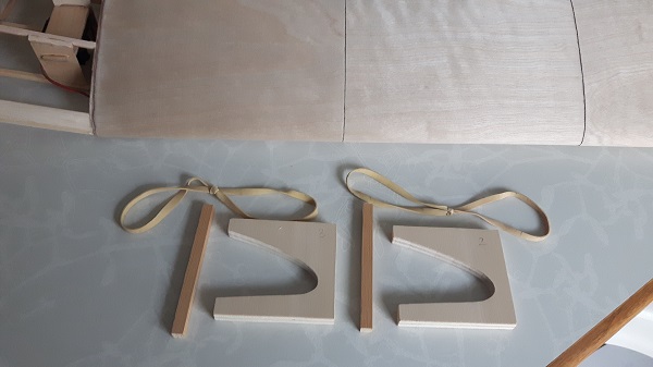

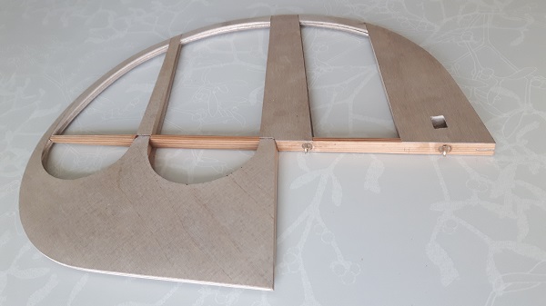

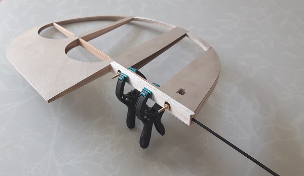

Pour le retour des vacances, mise en place à blanc des clés d'aile.
Pour l'instant, rien n'est collé mais comme tout est ok pour les clés d'ailes, je vais pourvoir attaqué le collage de la 1ère moitié d'aile .

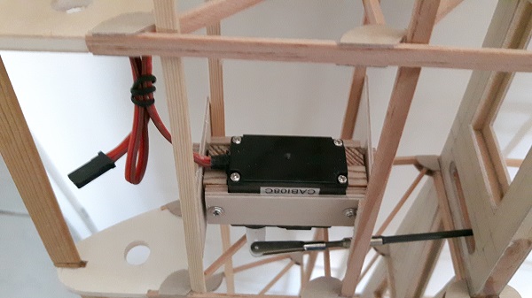

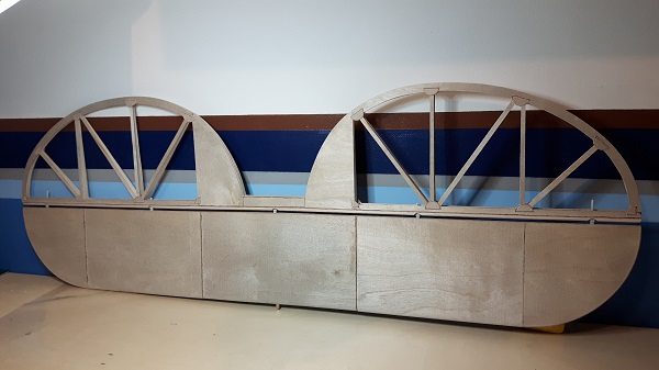

Posté le: 06/09/2019 13:45 Sujet du message: |
Petites avancées du Lazy Bee avec cette rentrée chargée.

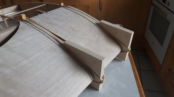

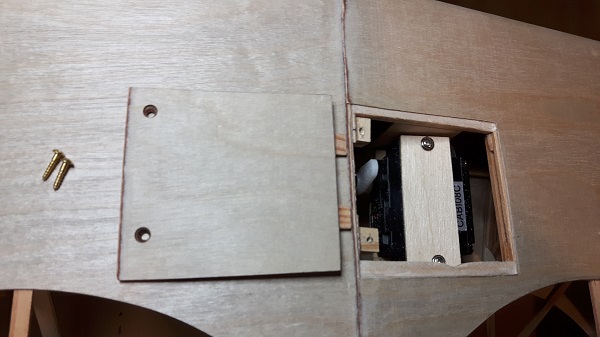

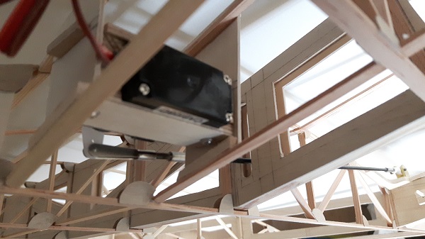

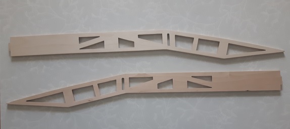

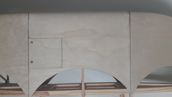

La 1ère demi-aile est presque terminée. Je dois attendre la mise en croix pour le collage des clés d'aile, après quoi je pourrai poser le coffrage.
La commande d'aileron passe à travers le longeron principal.
Le servo sera accessible côté intrados via une trappe.
Pour changer un peu avant d'attaquer la seconde demi-aile, j'ai démarré la construction de l"empennage.
L'empennage sera fixé via un téton à l'avant et vissé à l'arrière.
Pour l'élément central du coffrage, même si la forme est très basique, j'ai préféré faire un gabarit carton pour le positionnement des trous nécessaires aux fixations.
Allez, je vais poser un peu de coffrage .

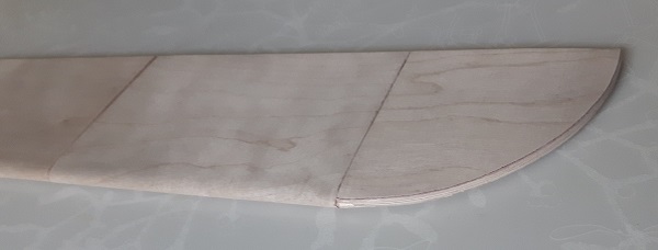

Sed Maniaco Posteur
Inscrit le: 13 Mai 2015
Localisation: Villeurbanne
Âge: 57

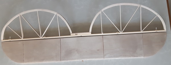

Posté le: 14/09/2019 18:12 Sujet du message: |
Merci à tous pour les infos sur la fourniture de CTP.
Finalement, j'avais déjà passer commande en Allemagne chez sperrholz-shop.de ... Pas de problème de livraison et contrairement à Thoma Balsa, il y a tous les tarifs en ligne.

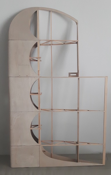

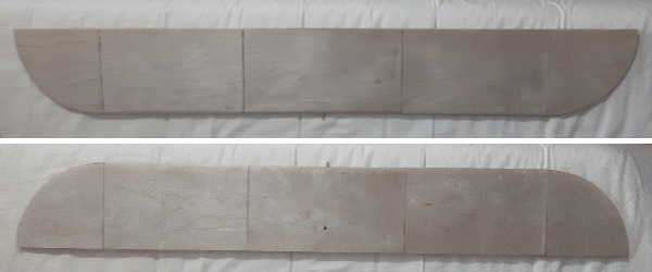

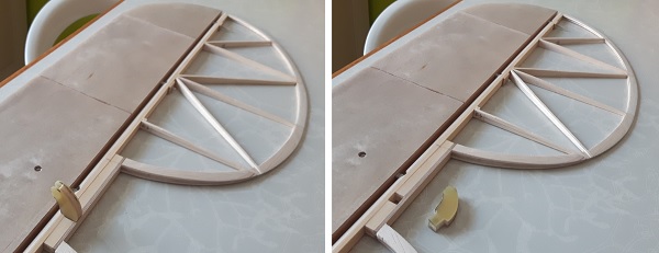

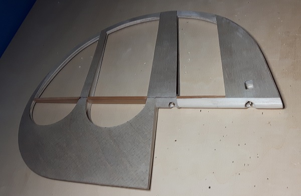

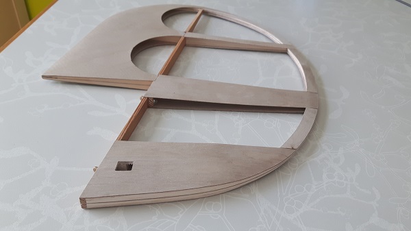

Côté construction, la partie fixe de l'empennage est terminée (coffrage en 0,4 mm).
Intrados et extrados identiques à part l'accès à la vis de fixation sur le fuselage.
La partie mobile est en cours d'assemblage.
Le manque de place fait que je ne peux pas m'atteler à plusieurs parties simultanément alors je vais essayer de terminer ça rapidement pour pouvoir attaquer la dérive, la demi-aile droite et enfin le fuselage .
Bon week-end à tous.
Serge |

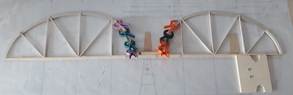

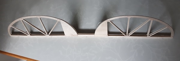

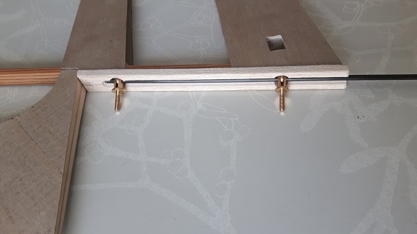

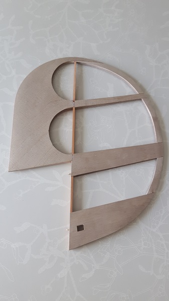

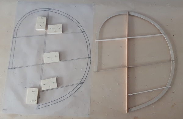

Posté le: 16/09/2019 18:46 Sujet du message: |
Bonsoir à tous,
Le stabilo commence à prendre forme .

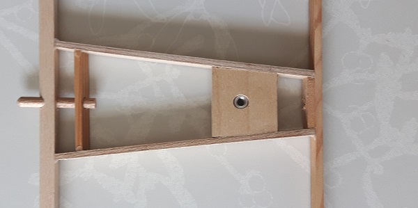

La pose à blanc des charnières est faite, le guignol de commande est enfiché dans la partie centrale renforcée et sera collé après entoilage.
Bon, il manque encore quelques parties coffrées et ce sera plus joli quand elles seront posées. Ce devrait être fait d'ici le prochain week-end.

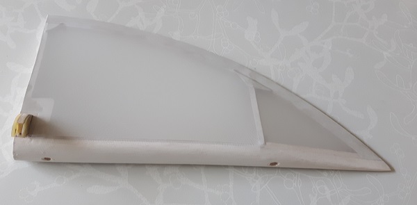

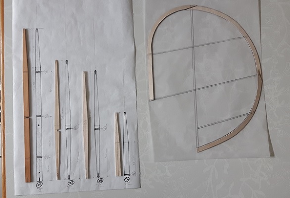

Posté le: 22/09/2019 17:32 Sujet du message: |

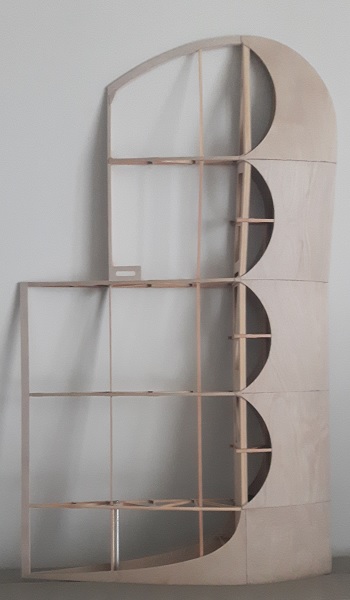

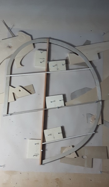

Ca y est, partie mobile du stabilo terminée (bord de fuite, chapeaux de nervures et goussets, le tout en CTP 0,4 mm).
Je passe à la dérive...

Sinon, début de la dérive.
Peu d'éléments : 4 nervures et 3 découpes en CTP 0,8 mm pour le contour.
Montage simple à plat, en calant un peu de partout pour que tout soit aligné.
'Démoulage' il y a quelques minutes...
A bientôt pour la suite.

Posté le: 30/09/2019 15:16 Sujet du message: |
Suite au week-end, la dérive touche à sa fin ...
Le coffrage n'a pas du tout le dessin du modèle original, mais j'ai essayé de rester quand même dans l'esprit de celui-ci.
La cavité dans le coffrage bas est prévue pour intégrer le guignol après entoilage.
Il reste à terminer l'articulation. Comme la dérive doit être démontable, j'ai opté pour un axe qui traverse simplement les 2 charnières.
La partie qui camoufle l'axe sera poncée et arrondie après séchage.
A suivre.
Bonne semaine à tous.
Serge |

Bonsoir à tous,
Pfffhh, déjà 2 mois et demi depuis le dernier post !! Moi qui espérais aller plus vite sur ce modèle, c'est raté...
Pour le moment, la dérive est terminée.
La clé d'aile a été mise en place afin de pouvoir finaliser le coffrage de la 1ère demi-aile.
L'aile coffrée côté extrados, puis intrados. Le coffrage a été découpé en arrondi afin de respecter la décoration d'origine, généralement faite à la peinture.
Et de profil...
Le servo d'aileron est accessible via une trappe côté intrados.
D'un côté 2 languettes viennent s'insérer dans le logement prévu, et de l'autre 2 vis.
L'aileron a été entoilé au Diacov.
Voilà, j'espère que j'arriverai à accélérer la cadence pour terminer l'aile, j'ai hâte de passer au fuselage !
Bonne soirée à tous.
Serge |

Merci Sebastian !
Malheureusement je ne sais toujours pas construire léger !
La demi-aile pèse 860 g "à vide" (930 g avec servo + rallonge + commande d'aileron + charnières), la dérive 65g et l'empennage 220g.
Pour répondre à ta question, comme je te le disais dans un précédent post, je vise un poids final de 4 Kg pour avoir une charge alaire autour de 40 g/dm² : c'est ce que je souhaite, mais plus j'avance, moins j'y crois !
Sinon, le coffrage de la 2ème demi-aile a démarré. Comme pour la 1ère, je préforme approximativement le CTP 0,6mm après l'avoir trempé, puis j'utilise des gabarits découpés dans du CTP de 10 mm (2 ou 3 gabarits en fonction de la taille de la partie à coffrer) pour le maintenir en place pendant le séchage / collage.
Serge |

Tu aurais peut-être pu faire tes coffrage en 0,4… mais c'est vrai que la tenue entre des nervures bien espacées n'est pas la même…
Astucieux tes gabarits de collage des coffrages !
Sur mon Sayers, j'avais utilisé du scotch de masquage de peintre pour bien plaquer et moult épingles… traditionnel.
