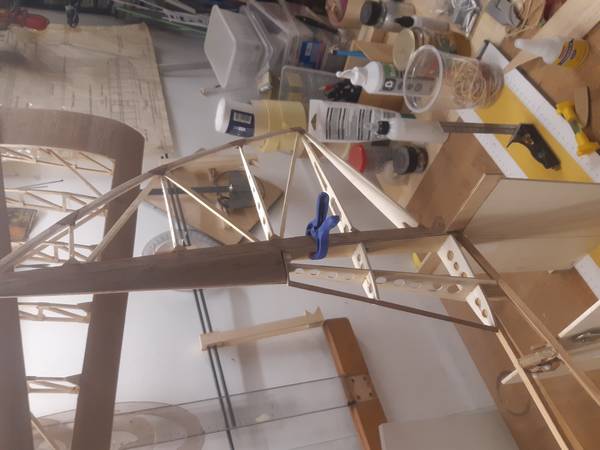

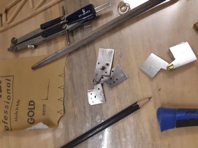

enfin ça prend forme les ferrures ont été ajustées et collées, je commence le montage de la première aile
vive le bois et la toile ; ça se répare!!!

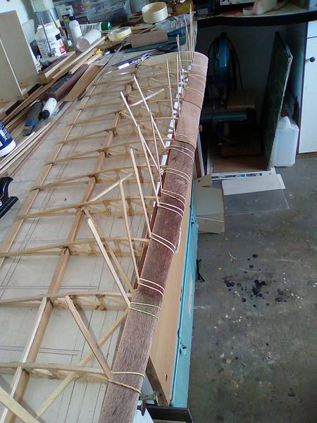

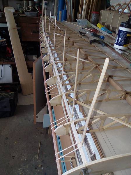

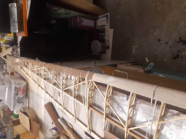

MessagePosté le: 01/06/2020 18:12    Sujet du message: les ailes !!! Répondre en citant
préparation des coffrages en 6/10 acajou
Âge: 59 Scorpion
MessagePosté le: 01/06/2020 18:45    Sujet du message: Répondre en citant
Joli travail, mais un truc m'interpelle, c'est un placage d'acajou? tu le poses sans support? pas de coffrage en balsa ou ctp dessous? ça risque d'être fragile aux impacts et à la manipulation, et surement se déformer entre les nervures. [humm]

MessagePosté le: 02/06/2020 12:19    Sujet du message: coffrage Répondre en citant
J'ai voulu rester dans l'esprit du concepteur
J'ai fait des essais de contre-balancement en balsa 10/10 et même avec du papier kraft épais et du palissandre en 10/10, mais tu as raison ça flambe entre les nervures, de ce fait je vais coffrer en 10 + les 6/10 d'acajou, ça ne devrait pas être trop lourd
Sur le stab et la dérive ça va, les portées ne sont pas aussi grandes
au départ je voulais du ctp, mais le 6/10 est hors de prix.

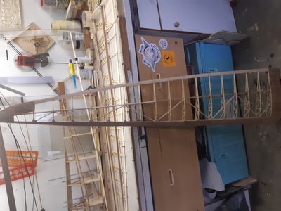

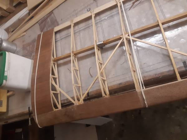

MessagePosté le: 31/12/2020 19:41    Sujet du message: une aile finie Répondre en citant
La première aile finie, sans les découpes des ailerons
La deuxième est en cours pour la nouvelle année
Je vais aussi continuer le fuselage, empennage démontable ou pas ? je ne sais pas, les commandes seront par câbles aller retour
si quelqu’un a une astuce pour camoufler les fils de servos pour les ailerons, mis a part de faire un cache, je n'ai pas d'idées
merci pour les conseils, à l'année prochaine et meilleurs vœux à tous

Âge: 59 Scorpion
MessagePosté le: 01/01/2021 05:59    Sujet du message: Répondre en citant
Tu veux camoufler les fils de servos, pour ne pas qu'ils se voient au travers de l'entoilage? ils vont passer le long du longeron?
Soit les mettre dans une paille peinte, on en trouve des grosses de 1m, soit juste peindre les fils de servo, attention la peinture n'est pas toujours compatible avec le plastique des fils, ça peut rester poisseux, faut faire un essai avant.
J'utilise pour ça la Humbrol Matt n°103

MessagePosté le: 01/01/2021 20:09    Sujet du message: cache fils de servo Répondre en citant
Merci pour l'astuce de la peinture
Le problème qui me chagrine en fait c'est entre le fuselage et la fixation des ailes, le support des ailes ou les ferrures sont vissées ne fait que 8 mm le percer pour camoufler les fils c'est trop juste pour la résistance je pensais faire un coffrage extérieur avec un vide pour faire passer les fils de chaque coté,
les commandes du réel sont des câbles à l'extérieur du fuselage avec des ridoirs de tension et poulies de renvoi, faisable mais galère pour le réglage à chaque montage et démontage .

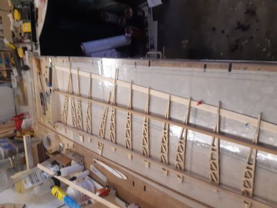

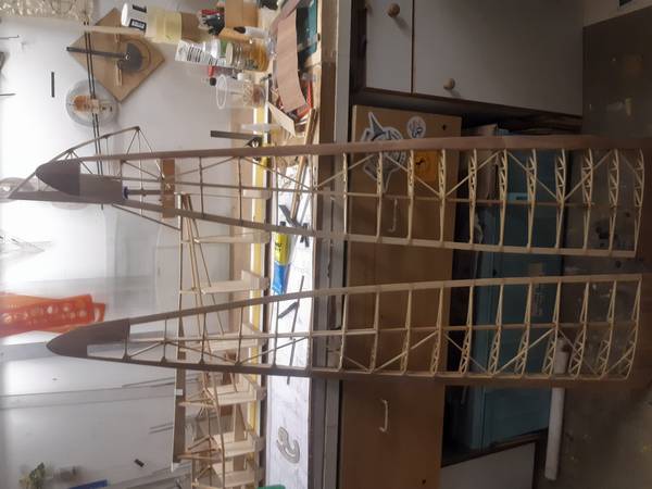

MessagePosté le: 28/01/2021 08:52    Sujet du message: construction aile suite Répondre en citant
les deux ailes sont faites sans la découpe des ailerons
