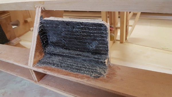

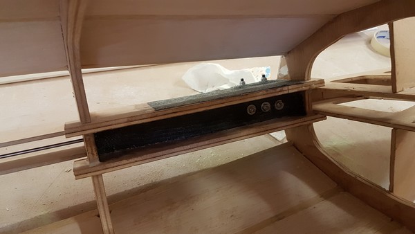

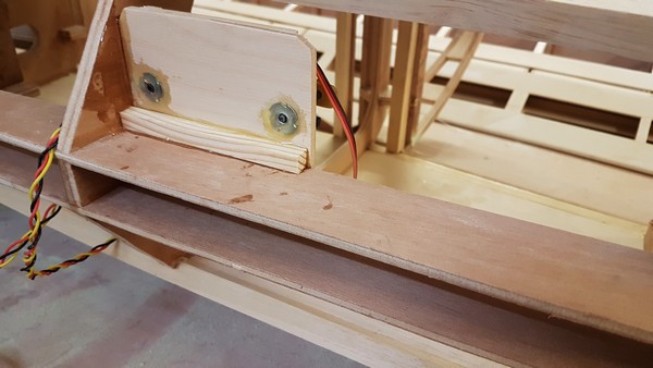

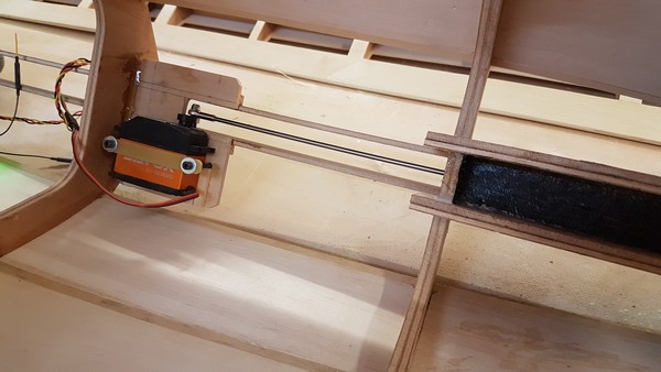

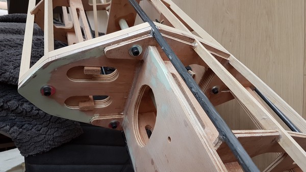

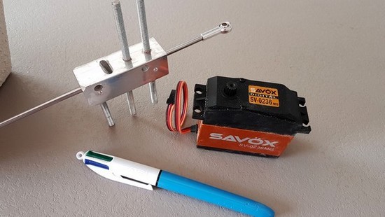

un peu d'activité autour de l'intégration du crochet de remorquage:
solides fixations par vis traversières sur les flancs
et reprise par 3 points sur le fond du fuselage
toutes ces parties ont reçu au préalable un tissu carbone de 150 gr/dm2

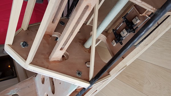

la platine servo
et intégration du servo ainsi que la tige coulissante
Les tests sont ok... Wink
Les 2 vis filetées en attente assureront la reprise du patin.

Bonsoir Pascal,
il fonctionne comment ton crochet ? tu rentre la boucle du câble dans le trou oblong en sifflet, c'est ça ? le patin ne gênera pas au largage [humm]
pascalgre
Inscrit le: 04 Juil 2008
Localisation: Grenoble
Âge: 61 Gémeau
MessagePosté le: 29/01/2019 09:07    Sujet du message: Répondre en citant

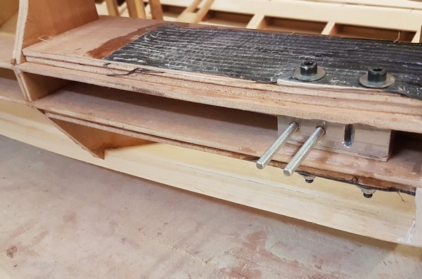

oui, c'est cela Sebastian. La tige coulissante dans le crochet empêche la boucle de ressortir.. Pas maquette mais simple ... je ne désire pas prendre de risque sur cet élément critique .

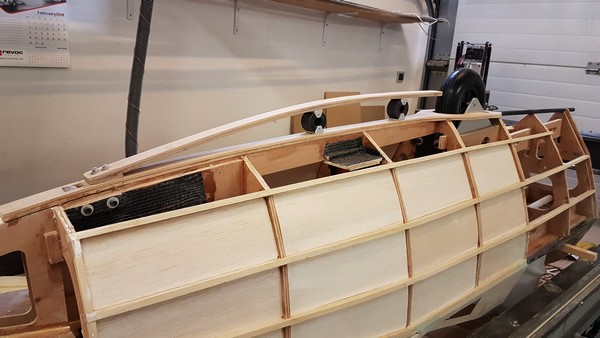

Reprise des travaux sur le fond du fuselage...
Renfort au carbone de la platine du servo du crochet de remorquage
usinage des parties inférieures du fuselage
collage
et voilà....
un insert alu a été positionné sur la partie avant afin d'éviter la friction de la boucle de remorquage sur le bois

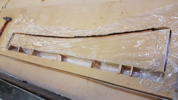

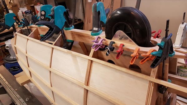

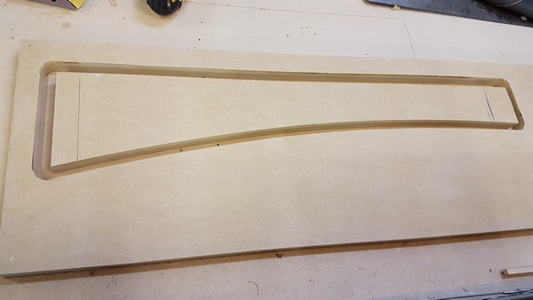

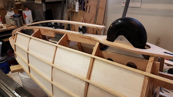

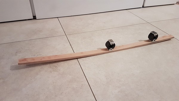

on se focalise maintenant sur le patin avant [rabot]
Usinage du "moule"
confection du patin: un sandwich de bois et carbone sans oublier de mettre les inserts permettant de fixer les amortisseurs
arasage et pose des amortisseurs
et .. intégration sur le fuselage Very Happy

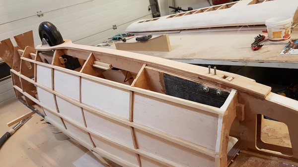

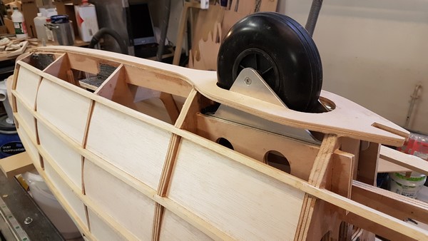

Quelques activités autour de la liaison entre les 2 parties de fuselage..
La fixation est assurée par un jonc époxy et 4 vis BTR diam 8
ce qui donne... Very Happy
A titre de curiosité, dans l'état actuel , pour "balancer" le fuselage, il faut mettre 2 kg de plomb. Le design et la répartition des masses sont ok. Même si l'entoilage et la peinture restent à accomplir, l'avant va recevoir pas mal de choses qui vont œuvrer dans le bon sens (lipo, pilotes, verrière, aménagement cabine, ..)
A suivre....

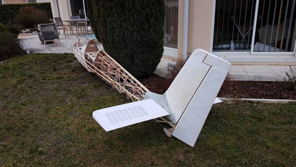

hier. tests de peinture sur les empennages . Cool
Afin de minimiser l'impact sur le poids, pas d'utilisation de peinture "camion" (brillant immédiat) mais tout simplement des peintures utilisées pour les voitures. L'économie de poids est autour de 15%, la solution est cependant un plus coûteuse.
Mise en cabine des stabs
passage de la base aqueuse à la bonne couleur
séchage pendant 20 minutes, on reconnait l’aspect mat de la base
pulvérisation du vernis de finition bi composant
et voilà le résultat

MessagePosté le: 31/03/2019 20:49    Sujet du message: Répondre en citant
un dicton que affectionne particulièrement.. "le diable est dans les détails".. si vrai.. Laughing
les ajustements du panneau central sur le fuselage Wink
Très douce semaine à tous.
