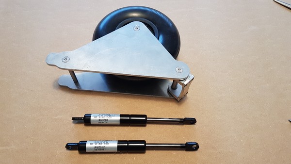

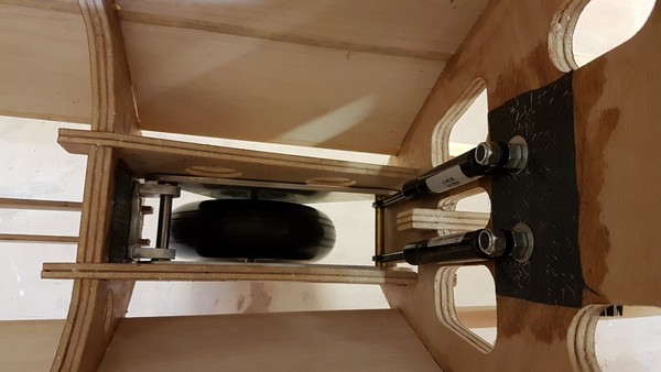

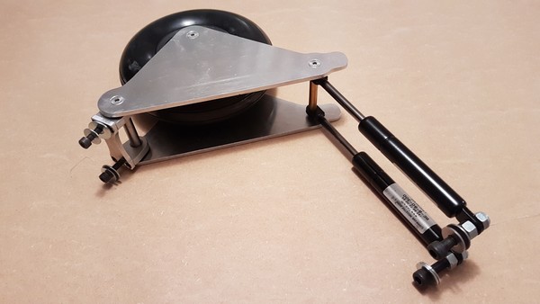

Bon, les ressorts à gaz de 300N sont arrivés.
montage sur le train
et intégration dans le fuselage
aspect extérieur
une société locale m'a découpé par ailleurs les silents blocs pour le patin , il ne reste plus qu'à faire le trou central

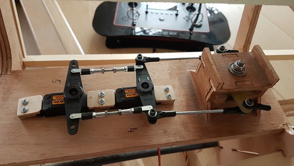

un peu d'activités autour de la commande de dérive

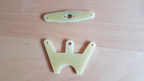

les servos Savox de 40kg.cm qui vont travailler en mode push-pull

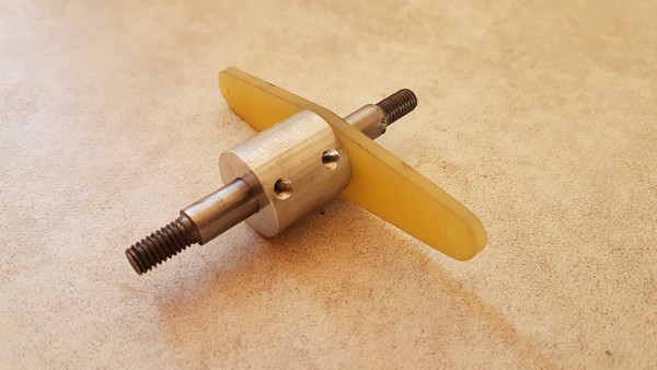

usinage des palonniers côté servos et côté dérive
montage du palonnier des servos sur son axe
collage du palonnier de dérive
il ne restera plus qu'à faire la liaison avec des câbles métalliques vers la dérive

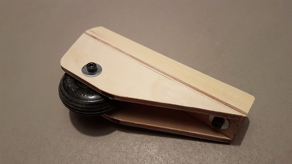

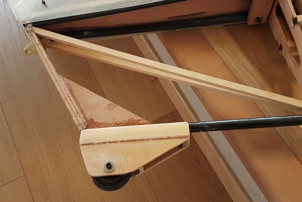

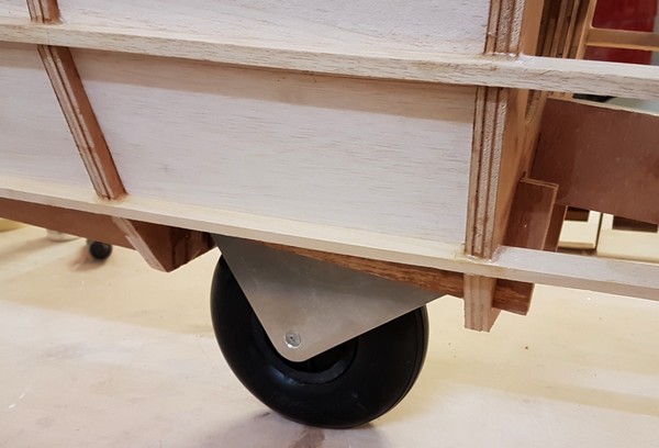

J'ai pris la décision de remplacer le patin arrière par une roue .. oui.. oui... pas maquette mais cela facilitera les décollages tant sur de l'herbe dense que sur les pistes en bitume.
Compte tenu du poids du planeur, cela me semblait plus raisonnable. . L'ensemble est fibré afin d'accroitre la solidité et garantir la tenue à l'humidité.

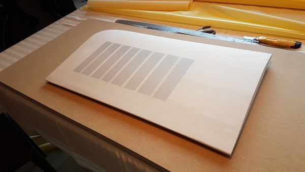

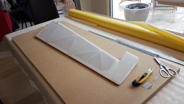

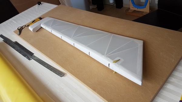

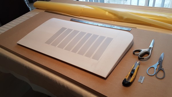

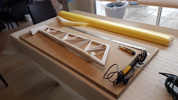

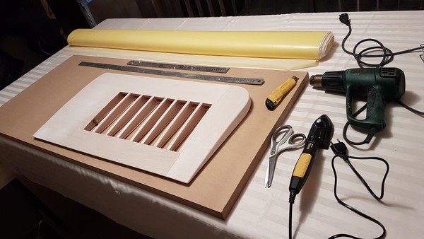

De retour au Diacov 1000 avec l'entoilage du volet de dérive
et comme toujours, un doux et bienveillant support d'un des membres de la "glue team", ici Nala
et voilà la résultat, j'adore vraiment travailler ce produit, quelle facilté d'emploi

Bonjour Pascal
à combien règles tu la température du fer pour le collage et ensuite la tension ? |
Revenir en haut de page |
VincentB Serial Posteur
Âge: 59
Posté le: 25/01/2019 12:25 Sujet du message: |
Pour le Diacov, comme pour les autres tissus thermorétractables, on met le petit fer à fond.
Âge: 78
Posté le: 25/01/2019 15:08 Sujet du message: |
Pascal, pour la "glue team", j'adhère parfaitement, et toi aussi on dirait.
Bon ----------------------->>>>>>> OK, je sors
Sinon, très belle construction que suis avec intérêt, régulièrement mais sans vraiment intervenir, car c'est si bien fait qu'il y a peu à dire, sinon regarder et admirer.
Pour la température du fer, je mets 150° C à la pose, et 200° C pour bien tendre et souder les bords. Attention à ce moment là de ne pas induire de vrillage, car le Diacov tend très fort. Il ne faut pas trop s'attarder sur les parties ouvertes.

Sur le site de DIATEX il est dit qu' il ne faut pas dépasser une température 180°. |

Pour la pose du Diacov, tout a été dit en me permettant de renforcer la remarque de Michel, bien travailler en symétrie de face afin d’éviter les vrillages. Compte tenu des surfaces, les tensions au niveau des zones creuses sont réalisées au décapeur thermique.

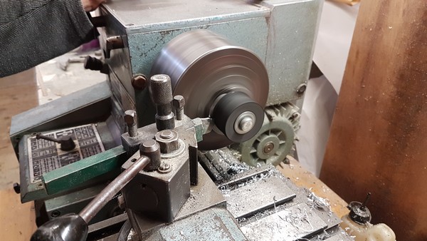

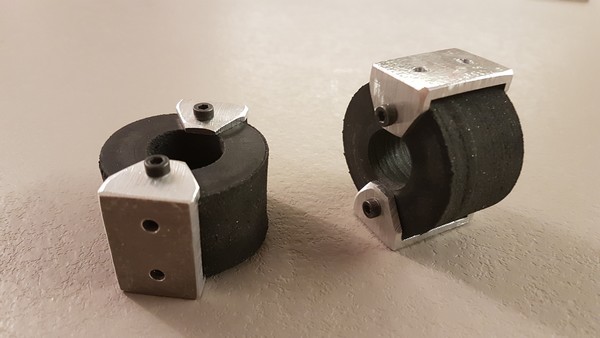

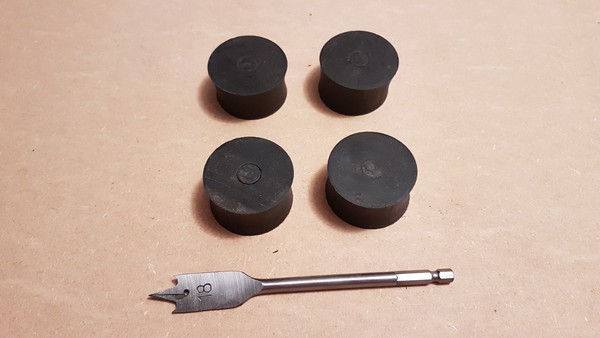

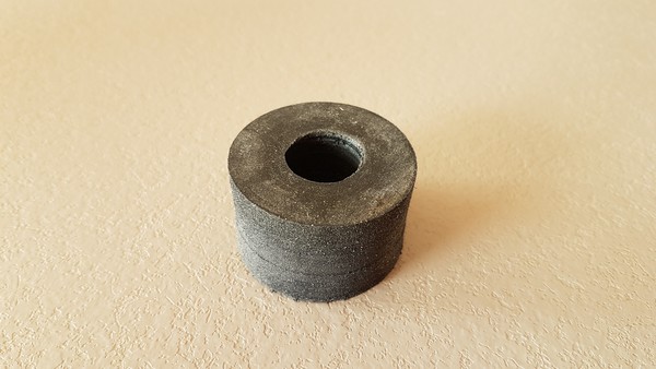

Petit retour sur les amortisseurs du patin avant . Le caoutchouc a été découpé à l'emporte pièce à l'aide d'une presse hydraulique
puis placé quelques jours au congélateur afin de le durcir et faciliter le tournage/perçage
pour donner ceci
usinage dans la masse des étriers de fixation
et .. montage terminé

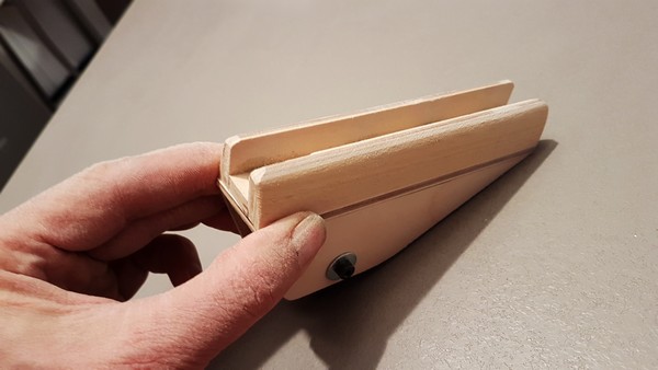

la prochaine étape va être de réaliser le patin avant .. A suivre.. :-)

je retient l' idée de mettre au congélateur le caoutchouc avant de l' usiner. |

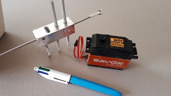

Bon, même si les travailleurs profitent encore de leur repos mérité
un peu d'activité autour de l'intégration du crochet de remorquage:
solides fixations par vis traversières sur les flancs
et reprise par 3 points sur le fond du fuselage
toutes ces parties ont reçu au préalable un tissu carbone de 150 gr/dm2
la platine servo
et intégration du servo ainsi que la tige coulissante
Les tests sont ok...

il fonctionne comment ton crochet ? tu rentre la boucle du câble dans le trou oblong en sifflet, c'est ça ? le patin ne gênera pas au largage ![[humm]](images/smiles/humm.gif)

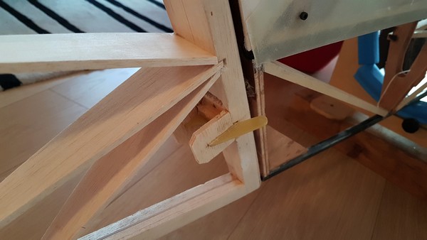

oui, c'est cela Sebastian. La tige coulissante dans le crochet empêche la boucle de ressortir.. Pas maquette mais simple ... je ne désire pas prendre de risque sur cet élément critique .

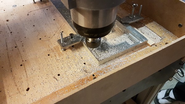

Reprise des travaux sur le fond du fuselage...
Renfort au carbone de la platine du servo du crochet de remorquage
usinage des parties inférieures du fuselage
collage
et voilà....
un insert alu a été positionné sur la partie avant afin d'éviter la friction de la boucle de remorquage sur le bois
la prochaine étape sera autour du patin

on se focalise maintenant sur le patin avant
Usinage du "moule"
confection du patin: un sandwich de bois et carbone sans oublier de mettre les inserts permettant de fixer les amortisseurs
arasage et pose des amortisseurs
et .. intégration sur le fuselage

Quelques activités autour de la liaison entre les 2 parties de fuselage..
La fixation est assurée par un jonc époxy et 4 vis BTR diam 8
ce qui donne...
A titre de curiosité, dans l'état actuel , pour "balancer" le fuselage, il faut mettre 2 kg de plomb. Le design et la répartition des masses sont ok. Même si l'entoilage et la peinture restent à accomplir, l'avant va recevoir pas mal de choses qui vont œuvrer dans le bon sens (lipo, pilotes, verrière, aménagement cabine, ..)
A suivre....
