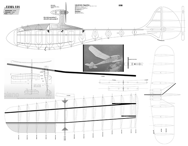

Entre ma Seb'aile "presque" terminée… et mon futur SCUD à peine commencé (mais une belle réplique maquette me demande beaucoup de temps) je projette un antique de taille raisonnable ; le JUMA 101 Very Happy
Au double de l'original, soit 2M50 d'envergure, me permettant de voler tranquille sans pente et sans remorqueur, au sandow à l'ancienne… avec prévision d'un pylone additionnel démontable si besoin.
Entièrement re-dessiné sur base du plan d'origine, en 2 axes avec une option ailerons ? Optimisation des éléments mobiles de la queue pour une bonne réponse ; mais si j'arrive à construire léger… ce sera parfait pour les conditions sans vent de Chantemerle et d'ailleurs Very Happy
Je partirais sur un bon vieux Clark Y comme profil général de l'aile.
Les 2 plans que j'ai récupéré ne sont pas d'accord sur les valeurs du double dièdre et quelques éléments de forme générale… comme d'ab j'adapte un peu à ma sauce…
Une base finale entre 1,2 et 1,5 kg sera mon challenge [humm]
Je n'ai pas vu ce modèle sur le forum… ce serait donc une première ?
à suivre, trèèès doucement Very Happy

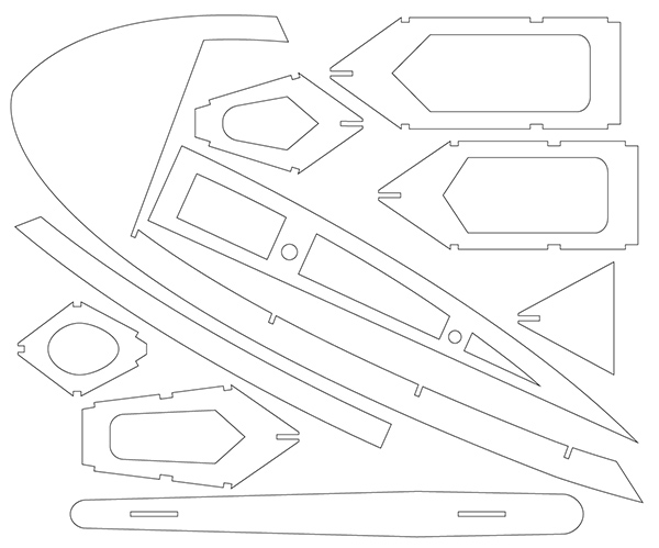

Un exemple des premiers fichiers de découpe vectorisés
La cnc va bientôt rentrer en action avec le bois dispo.
