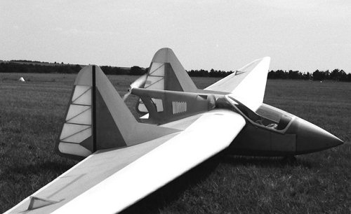

sur la vue de dessus, on voit le profil des dérives qui est plat sur les extérieurs et bombé à l'intérieur, je ne sais pas si ça a une importance de les respecter?... mise à part bien sûr l'aspect esthétique
Je pense que Ravel, patron du musée d'Angers saurait précisemment répondre à cette question.
Patte de loup explique que l'intrados plat des dérives permet un démontage "facile" pour monter l'aile sur une remorque, ce qui est sûrement vrai et bien observé.

MessagePosté le: 29/09/2006 00:56    Sujet du message: Fauvel Répondre en citant
Si je ne m'abuse (comme le docteur du même nom Laughing ), les volets de dérive des ailes Fauvel étaient prévus pour se replier sur leur dérive pour réduire la largeur de la bête qu'il était prévu de transporter toute montée posée sur une remorque, l'envergure dans l'axe de la route.
C'est ce qui explique la dissymétrie de profil et l'articulation déportée, pour pouvoir se replier à 180°. mais je m'aperçoit, en relisant les posts, que cette explication a déjà été donnée Embarassed , j'ai du retard à l'allumage...

Pour illustrer le propos de Michel en voici un exemple sur cette Fauvel britannique abritée ds les hangars de la Shuttleworth collection pour ceux que cette déco sympa cela interesseraient également.
L

J'ai eu la chance de faire quelques vols en 1973 sur l'AV36 F-CBSM (surnommée "la godasse"), basée alors à Pau-Idron.
De mémoire, le débattement des volets de direction n'est pas symétrique, c'est à dire que le volet intéreur au virage se braque davantage que le volet extérieur pour faciliter la mise en virage en augmentant la traînée. Ceci explique aussi la disposition des charnières.

Pour revenir au cœur du sujet : Sur l'AV 36, le "profil" (tu parles !) des dérives est un rectangle entre les deux longerons, terminé par un triangle curviligne pointu, au BA comme au BF. Ces dérives sont normales à la face AR du longeron (collées entre deux nervures proches). Cette face AR du longeron d'aile elle même normale à la partie plate de l'intrados, soit dit en passant la "modif" de son profil, moyenne entre deux profils Abrial soufflé au STAé dans les années 30. Ca devait surtout faciliter la construction et le calage par une référence évidente. La face externe des dérives est rectiligne au niveau du longeron AR qui sert de support aux charnières du drapeau. Les dérives sont donc tout à fait banales sur la partie rectangulaire de ce longeron, mais BA comme BF son tordus pour rester dans l'axe, avec un profil restant symétrique, quand ce longeron finit en haut et en bas en une sorte de banane plate côté externe. C'est-y clair ?

J'avais pris ces 2 photos à Fayence , il y a quelques années.
Âge: 67 Cancer
MessagePosté le: 10/01/2007 18:11    Sujet du message: Répondre en citant
Grand Merci Jan, si tu en as d'autre par hasard, n'hesite pas je suis preneur. Cela va bien m'aider dans mon dossier maquette.

Ca fait plaisir de voir que ça rebouge !
Une autre photo connue de cette AV 361 est visible sur le site d'Hugues Beslier : http://beslier.free.fr/planeurs/vintage/index8.htm
C'est à ma connaissance, la seule autre AV 361 hors le proto n° 152 F-CBZG de Fauvel. La CRQX est une construction amateur par Gilg (CR c'est une immat CNRA, R pour restreint), modéliste vol libre des années 40/50. Cette photo a été prise à Pont-Saint-Vincent en 1991 lors du rassemblement annuel de Dédale. Ses proprios d'alors (Siméoni de Compiègne) l'y avaient amenée et nous avaient proposé d'effectuer le (nouveau) premier vol après restauration, ce que nous avons refusé, Mathieu, Haguenauer et moi, car nous ne savions rien de la machine, état de récupération, travaux effectués, centrage etc.
Ce planeur me parait strictement conforme à celui de Charles Fauvel et à ce propos je fais remarquer que la construction détaillée d'une 361 ailleurs dans ce forum montre un sommet de dérive inexact, il n'y a qu'à regarder les photos tant de la ZG que de la QX.
Sur la même photo d'Hugues, on voit les CBSM de Pont-St-Vincent et CBRX de Paray-le-Monial, toutes deux ont des modifs d'AV 361 mais sont des 36, les modèles allemands (frebel puis Bolkow) ou autrichiens (Oberleichner) sont des 36 C, pas des 361. Les 2 361 CBZG et CRQX ainsi que la 36 CBRX ont des verrières et des dos polyester de 36 C. La CBSM a des drapeaux de direction plus profonds comme 361. NB : sur 361 le longeron de dérive (la charnière) est perpendiculaire au plan intrados, soit incliné en flèche vers AR de l'incidence de l'aile (7° 1/2), sur les 36 ce longeron est perpendiculaire à la référence fuselage. Cette modeste augmentation du bras de levier ajoutée à l'augmentation de la corde de la partie mobile augmente l'efficacité au pied. Sur 361, le profil des dérives s'amincit comme la corde, pas sur 36, épaisseur constante.
Toutes ces précisions parce que je sens une recherche d'authenticité et que c'est une histoire complexe… dont je ne connais que des bribes. Je suis moi aussi preneur de toute info ou photo permettant de reconstituer cette histoire , ne serais-ce qu'en procédant à des recoupements. Je peux développer davantage si pinailler interresse les maquettistes !
