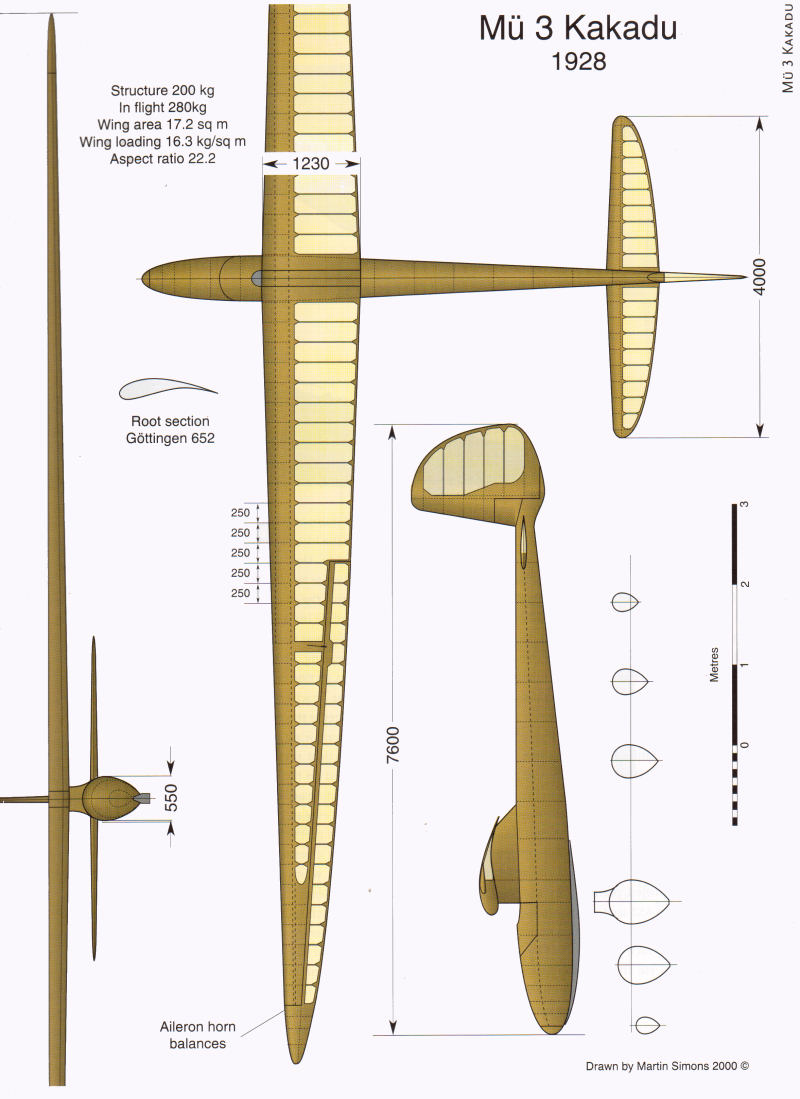

Un petit aperçu pour les curieux
marrant les ailerons compensés au saumon

Oui, sûr, seulement voilà, sur la photo du même livre, ils n'ont pas l'air compensés du tout !! (et ils ont l'air braqués tous les 2 du même côté en même temps !!? Confused )
Et le nombre de nervures paraît beacoup plus grand sur la photo que sur le 3 vues ci dessus... Encore Confused
Alors... Je sais pas sur quel pied danser...
Mé tout'façons j'aime pô danser !! Wink

la forme de la dérive est differente aussi sur la photo....

Certes, le coffrage est droit niveau articulation et la dérive est plus arrondie en photo...
Ca fait déjà une belle panoplie d'erreurs...
Et alors si tu te mets à comparer le nombre de nervures photo/plan... Shocked Shocked
Ces livres restent néanmoins très beaux et uniques...
