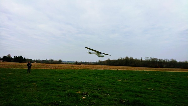

MessagePosté le: 08/02/2018 16:44    Sujet du message: Répondre en citant
Video du premier lancé ( d'un des premiers lancés... )
https://www.youtube.com/watch?v=CYckcVip89Y
MessagePosté le: 08/02/2018 18:56    Sujet du message: Répondre en citant
Pas mal beau plané, perso j'hésiterai à faire un lancer main avec ce genre de maquette mais tu t'en es bien sorti Wink
Super propre ta construction, pour la déco un peu de couleur pour ce planeur ne peut pas nuire Very Happy
En utilisant le bon scotch de masquage et la petite astuce du verni pour ne pas que la peinture s'infiltre sous l'entoilage il n'y a pas de raison que tu n'y arrives pas Wink
Il y a des explication pour ça sur le forum , Vincent ou un autre vont bien te trouver ça [arf]

MessagePosté le: 08/02/2018 19:19    Sujet du message: Répondre en citant
Il ne doit pas être bien lourd pour faire un plané aussi long
hermann
Inscrit le: 25 Mai 2006
MessagePosté le: 08/02/2018 22:39    Sujet du message: Répondre en citant
Chapeau [clap] [clap] [clap] pour ce vol d'essai.
Mais c'était prendre beaucoup de risques à faire un lancer main en plaine pour un premier vol, surtout comme le dit Christian avec ce genre de planeur, qui en plus a tendance à cabrer si on pousse un peu trop fort sous la quille.
Tu as eu beaucoup de chances et il semble presque bien réglé, à voir en vol après un vrai essai de centrage.
Encore chapeau [amen]
Les prochains vols il faudrait que ce soit à la pente ou en remorquage, ou penses tu aller ? Tu as pas mal le choix dans ta région.( plus ou moins éloignées )
Bonne continuation pour la suite
Charles

MessagePosté le: 08/02/2018 22:46    Sujet du message: Répondre en citant
Merci pour vos commentaires.
Il pèse 2. 4 kg. Ça se laisse encore lancer. En tout cas les premières sensations en vol sont très bonnes : stable, commandes réactives vitesse d'atterrissage faible.
J'espère un premier remorquage ce we.
Pour la déco je vais essayer de trouver l'astuce du vernis mais faut reconnaître que le forum est vaste :)
