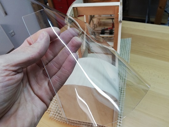

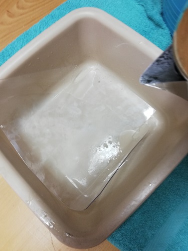

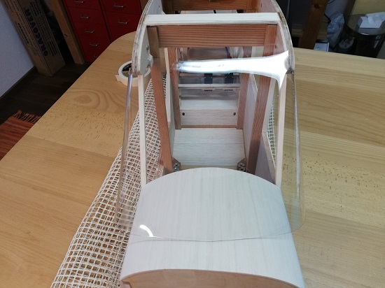

Bonsoir mes amis,

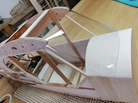

aujourd'hui j'ai construit le pare-brise. J'ai préparé un très chaud l'eau.
J'ai tordu et formé le plexi dans le très chaud l'eau. C'est travail à la main mais attention on fait du risque se brûler Embarassed
Liebe Freunde,
heute wurde das Wette immer schlechter und ich entschloß mich dazu die Zeit zu nützen um die Frontscheibe zu formen.
Das Plexi bog ich im heißen Wasser, da geht es zwar langsamer aber sicher.
Mit dem Fön funktioniert das nicht weil das Plexi sofort schlagartig schmilzt.
Hat gemand einen Tipp [humm] für mich aus welchem Material ich die Zierleiste an der Motorhaubenseite machen könnte.
Ya-il quel'un un tuyau [humm] pour moi de quelle matériau que je peux faire la moulure du pare-brise.
amicalement et liebe Grüße
Peter
MessagePosté le: 18/03/2019 07:07    Sujet du message: Répondre en citant
« Peter64 » a écrit:
....de quelle matériau que je peux faire la moulure du pare-brise.
Bonjour Peter,
"moulure" du pare brise? tu veux dire le moulage, le formage? ce que tu as fait ne va pas?
Peter64
Inscrit le: 17 Oct 2007
Localisation: Kärnten
Âge: 60 Gémeau
MessagePosté le: 18/03/2019 09:20    Sujet du message: Répondre en citant
Bonjour Vincent,
oui c'est ça. J'ai cru la bordure.
MessagePosté le: 18/03/2019 09:43    Sujet du message: Répondre en citant
Ha ok, la bordure
soit tu ne mets rien, juste des petites vis
soit tu fais une pièce formée en bois et tu mets aussi des vis
soit un petit joint avec de la colle époxy, mais avec le risque de faire des traces de colle
marcus78
Inscrit le: 13 Jan 2017
Localisation: Elancourt (78)
Âge: 69 Balance
MessagePosté le: 18/03/2019 10:36    Sujet du message: Répondre en citant

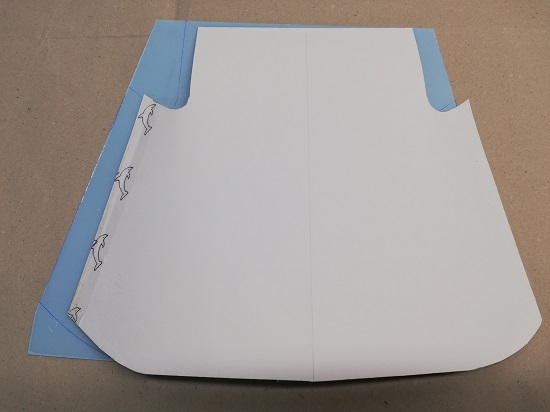

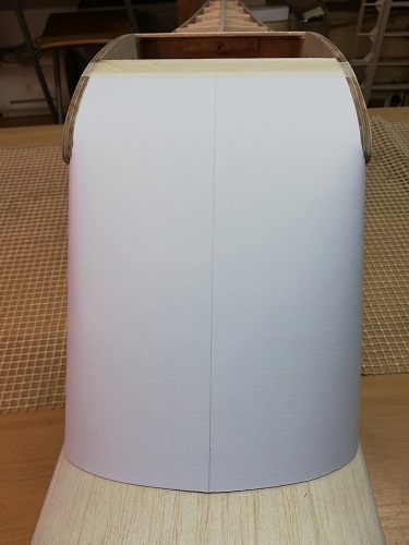

Je pense que Peter demande comment cintrer le parebrise.
C'est à dire faire réaliser un moule sur lequel courber le plexi sans se bruler les doigts.
C' est le problème que j' aurai à résoudre pour le mien.
Non ?
MessagePosté le: 18/03/2019 10:41    Sujet du message: Répondre en citant
Si c'est le cas, du moment que la forme est développable et que le vitrage n'est pas trop épais, il n'y a pas spécialement besoin de faire un moulage, l'eau bouillante n'est de toute façon pas suffisante pour thermoformer.

MessagePosté le: 19/03/2019 19:32    Sujet du message: Répondre en citant
Bonsoir Vincent,
je te remercie mais je vais regarder dans la grande surface de bricolage, peut-être j'y trouverai une solution Confused [humm] Very Happy .
je vous tiens au courant mes amis…... Very Happy

MessagePosté le: 20/03/2019 11:09    Sujet du message: Répondre en citant
Bonjour Peter,
lorsque j' aurai à former le parebrise , je tenterai de le faire au décapeur thermique ( avec grande précaution).
Tony Clark conseille de le courber à l' aide d'un sèche cheveu.
Peter64
Âge: 60 Gémeau
MessagePosté le: 20/03/2019 20:32    Sujet du message: Répondre en citant
Bonsoir Marcus,
oui travail très doucement avec le capeur thermique, bravo Marcus [clap].
Pour le bordure je crois dans une bande plastique peut-être?

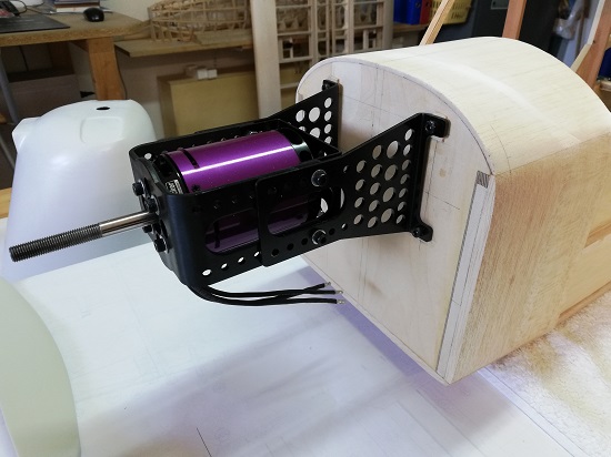

MessagePosté le: 05/04/2019 18:33    Sujet du message: Répondre en citant

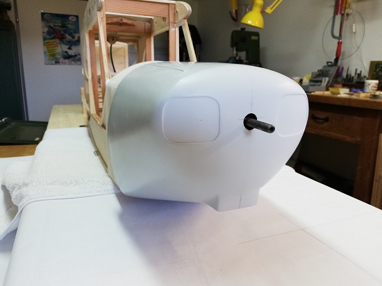

Montage de moteur et capot
Montage des Antriebes und der Motorhaube [scie]

MessagePosté le: 06/04/2019 09:08    Sujet du message: Répondre en citant
merci Peter pour ce lien ;
belle réalisation mais je n' ai pas d' imprimante 3D et je préfère faire mes pièces moi même ( comme sur mon SPITFIRE).
D' ou provient ce beau capot moteur?
Peter64
Âge: 60 Gémeau
MessagePosté le: 07/04/2019 10:01    Sujet du message: Répondre en citant
Bonjour Marcus,
le capot tait inclus dans le kit. Tu le peux l'acheter chez
https://toni-clark-shop.com/GFK-Motorhaube-Piper-PA18-Super-Cub

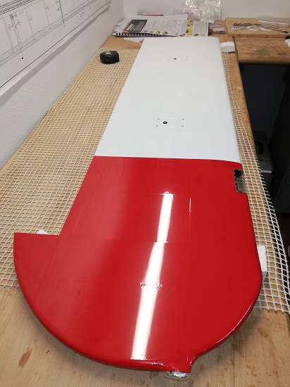

MessagePosté le: 12/05/2019 20:48    Sujet du message: Répondre en citant
Salut mes amis Wink ,
j'ai commencé couvrir les voilures avec coveral. Je me ai decidé pour coveral parce-que je épargnerai le poids Very Happy
amicalement Peter
Hallo liebe Rétroplaner,
ich habe begonnen die Tragflächen mit Coveral Bügelfolie zu bügeln.
Spart Gewicht Wink
Liebe Grüße
Peter
Âge: 65 Sagittaire
MessagePosté le: 12/05/2019 20:54    Sujet du message: Répondre en citant
Hi Peter,
sieht perfekt aus wie immer [amen]
Wie schwer wird sie denn?
LG Johannes
Peter64
Âge: 60 Gémeau
MessagePosté le: 13/05/2019 08:32    Sujet du message: Répondre en citant
Einen schönen guten Morgen lieber Johannes Very Happy
mit allen drum und dran und Akkus 12 s werde ich auf 8,5 kg kommen. Genaueres kann ich erst sagen wenn die Maschine fertig ist. Schön von dir zu hören lieber Freund. Alles klar bei euch?
Ich wünsche dir einen schönen Tag.
Liebe Grüße Peter
marcus78
Âge: 69 Balance
MessagePosté le: 17/05/2019 13:06    Sujet du message: Répondre en citant
Bonjour Peter,

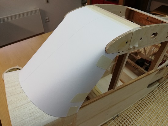

j' ai l' impression que le dessin du parebrise sur le plan est faux, trop court.
confirmes tu cela ?
Peter64
Âge: 60 Gémeau
MessagePosté le: 19/05/2019 19:51    Sujet du message: Répondre en citant
Bonjour Marcus,
qui je te confirme Ça mais moi, j'ai construit mon dessin dans le fuselage.
le plan est seulement la base Wink
amicalement
Peter
marcus78
Âge: 69 Balance
MessagePosté le: 20/05/2019 09:22    Sujet du message: Répondre en citant
Bonjour Peter ,
c' est ce que j' avais l' intention de faire aussi en faisant un gabarit en carton épais .
Peter64
Âge: 60 Gémeau
MessagePosté le: 20/05/2019 13:28    Sujet du message: Répondre en citant
Salut Marcus,
oui Marcus il faut que tu fasses avant le gabarit. Ça marche bien.
Bonne continuation Wink
Peter

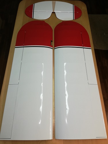

Peter64
Âge: 60 Gémeau
MessagePosté le: 04/07/2019 19:52    Sujet du message: Répondre en citant
voilà les voilures
MessagePosté le: 04/07/2019 20:55    Sujet du message: Répondre en citant
Bonsoir
[clap] Peter ,c'est très propre Very Happy
vivement le fuselage et l'avion entier Very Happy
Peter64
Âge: 60 Gémeau
MessagePosté le: 04/07/2019 22:13    Sujet du message: Répondre en citant
Bonsoir Christian Very Happy je te remercie ça marche bien, de point en point
la finition arrivera [bave] Very Happy. Il y a encore beaucoup de travail à faire..... [rabot] [scie] [oouf].
Amicalement Peter
