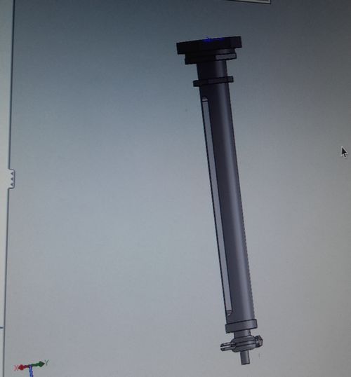

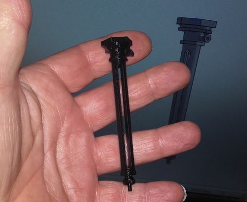

Et zoo un petit coup de 3D pour ces deux jauges,
Dessin SW
Impression 3D PLA noir
Une petit coup de peinture métal
Puis insert d'un tube transparent avec son niveau
Signé les copains |

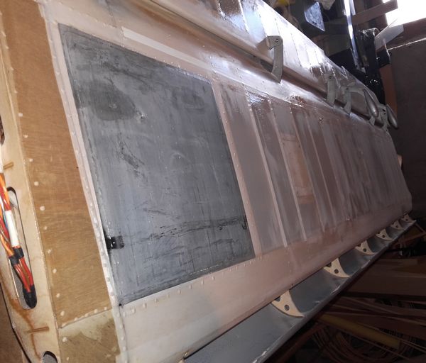

Les ailes sont terminées grosse séance de dope des deux côtés . Très important sur le Diacov avant peinture

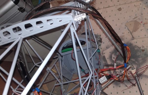

Pour mes câblages des ailes j'ai trouvé chez Pascal les nouvelles prises MPX 8 broches, très pratique quand il y a beaucoup de fils .
Et il a la gaine qui va bien aussi pour masquer les fils, maquette oblige

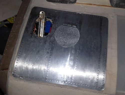

Les Ailes du ont 14 trappes de visite, j'ai choisi de les faire en PLA. Certaines sont fonctionnelles, d'autres en déco.
Dessin SW
Peintes couleur métal
Signé les copains |

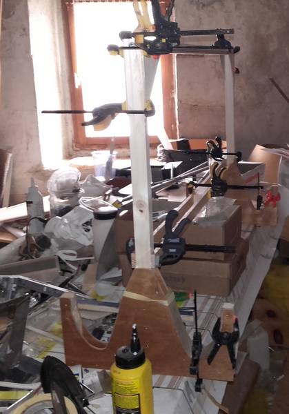

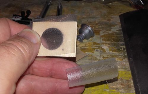

Mise en place des robinets de vidange réservoirs , j'ai collé une base CTP 4/10 bouleau, à la colle Diacov, récupérée sur une chute
(Méthode Vincent ) . L'ouverture est découpée que fer à souder.

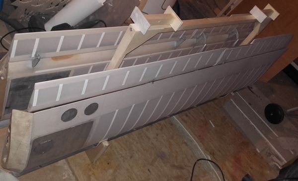

En attendant j'ai fabriqué un cadre support pour le transport des ailes qui ont des bouts qui dépassent partout
Comme dit Fred tout sous la main
Réglage des écartements et coussins en EPP fin
Vivement le beau temps
