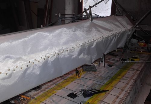

Âge: 70 Poissons
MessagePosté le: 22/02/2018 13:19    Sujet du message: Répondre en citant
Cool Merci Fred

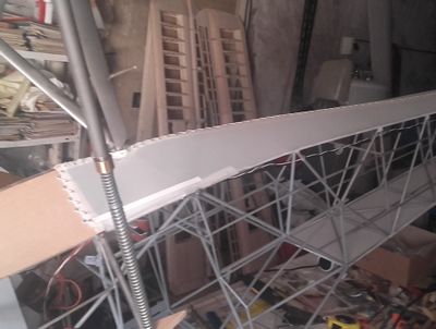

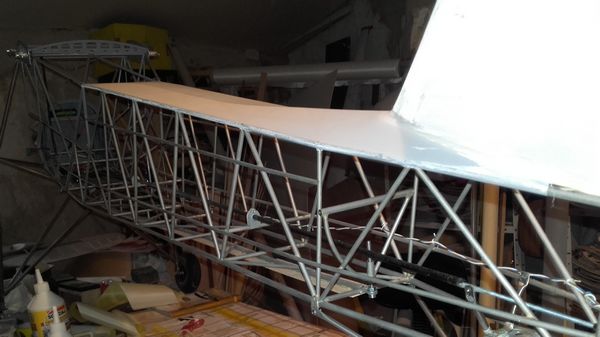

Le dos est entoilé en premier.
J'ai rajouté sous le fuselage un plat de balsa 20/10 collé à la PU ,pour casser l'arrête .Solution la plus légère à la place de deux tubes .

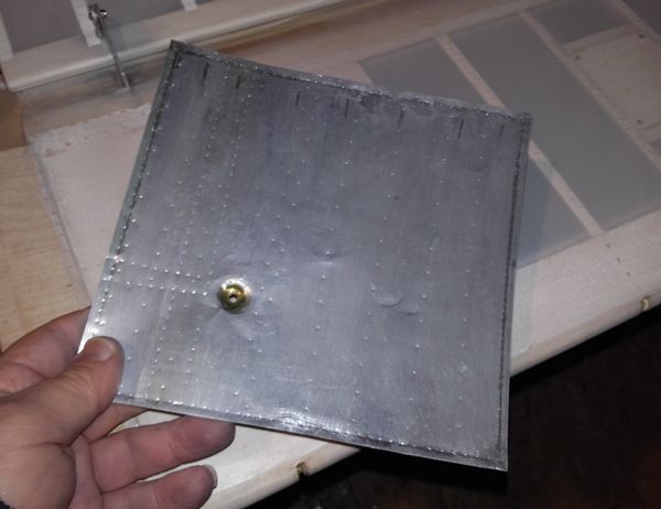

Âge: 70 Poissons
MessagePosté le: 25/02/2018 16:58    Sujet du message: Répondre en citant
Cool Oui ça fait un paquet , mais ça n'a pas le mérite du vrai lardage fait par Michel sur ses machines Very Happy
Je fais au plus léger , pour garder les performances de l'avion.

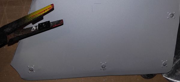

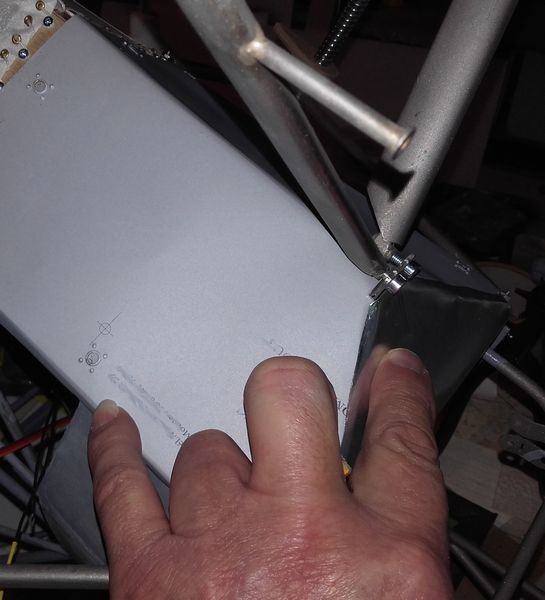

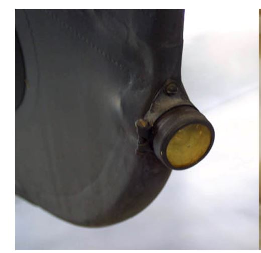

Un autre petit coup de 3D Wink pour marquer les tôles à chaque fixation 1/4 de tour, à froid, j'ai fabriqué en PLA deux empreintes reproduisant leurs forme.
Collées sur une pince à l'époxy , ça fonctionne bien en pinçant au bon endroit Wink

Âge: 70 Poissons
MessagePosté le: 27/02/2018 15:07    Sujet du message: Répondre en citant

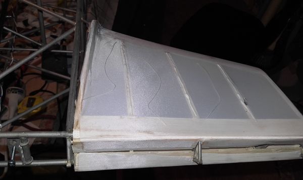

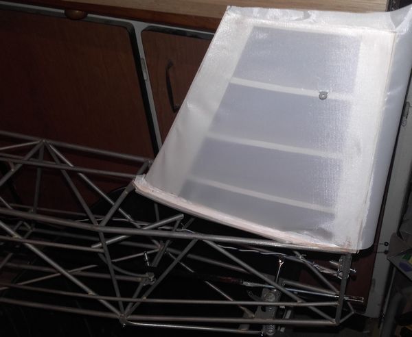

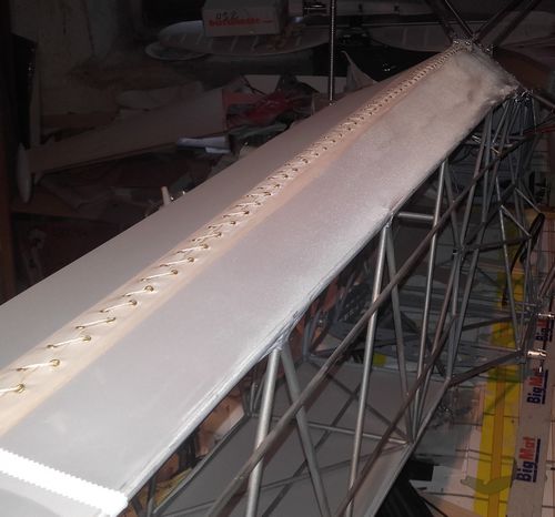

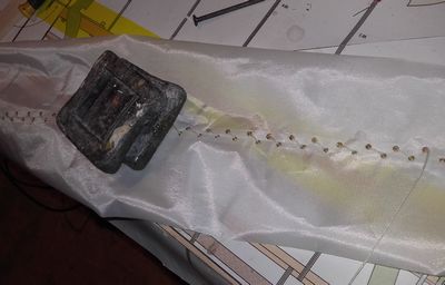

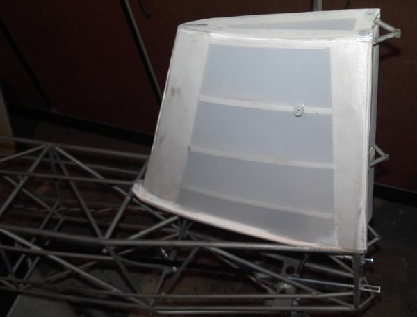

[paint] [cours] Entoilage et entoilage sont les deux .... Laughing
Préparation des dessous Rolling Eyes
Présentation sur le FI
Mise en forme réussie

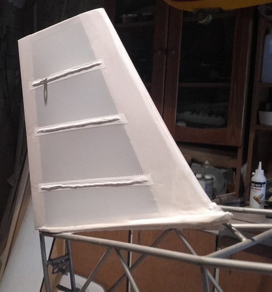

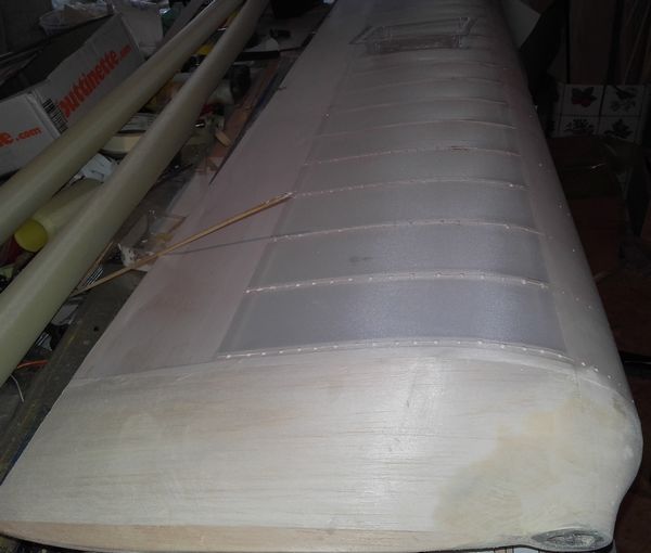

Âge: 70 Poissons
MessagePosté le: 02/03/2018 11:08    Sujet du message: Répondre en citant

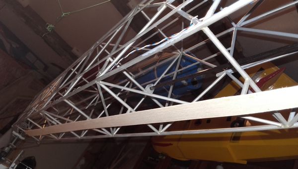

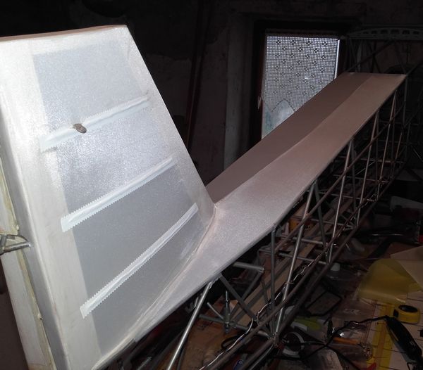

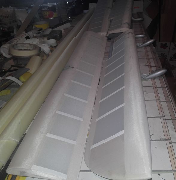

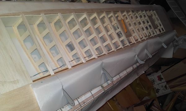

Cool Puis les volets et ailerons...
lardage recto verso Rolling Eyes
Signé les copains

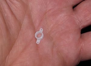

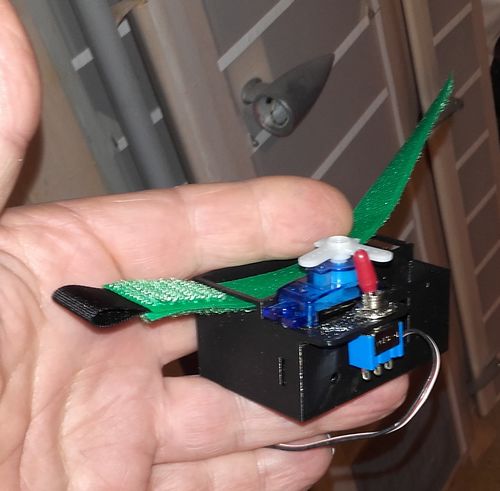

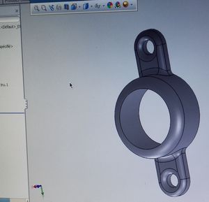

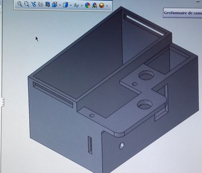

Et Un petit coup de 3d , Un Wink
Le boitier de commande électrique du phare , qui sera dans l'aile gauche .Il renferme l'accu le servo et l'inter . Il allumera le phare dès que l'allumage des bougies sera actionné .
Dessin SW
Imprimé en PLA Cool
Signé les copains

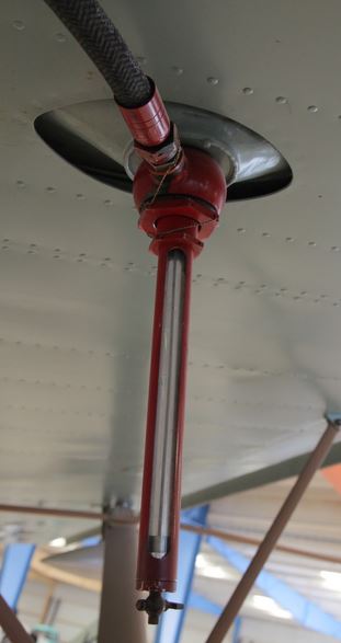

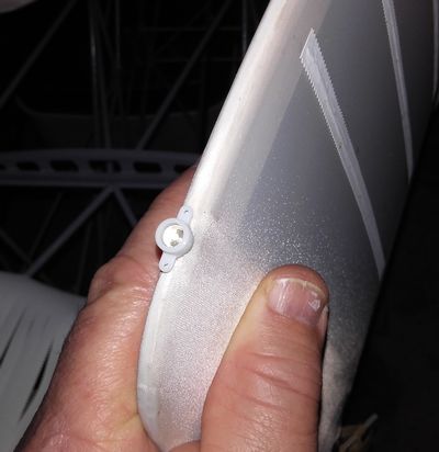

Âge: 70 Poissons
MessagePosté le: 05/03/2018 14:57    Sujet du message: Répondre en citant
Laughing Laughing Et oui il y en a même deux Rolling Eyes

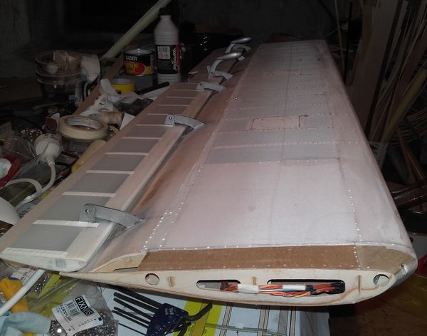

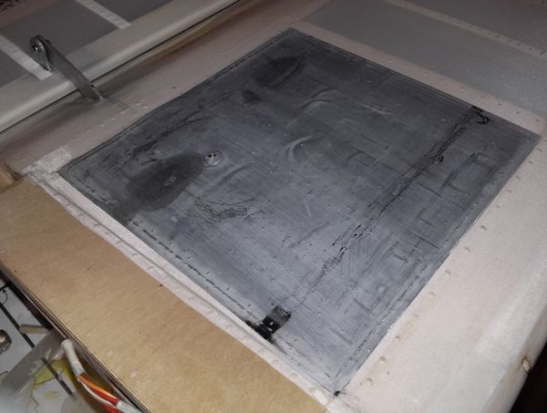

Sous les ailes j'ai collé deux plaques offset à l'emplacement des réservoirs
Collées à la contact , j'ai inséré un écrou M4 dans chacune, qui servira de support de jauges du FI
