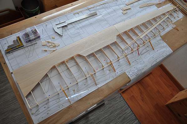

Bonjour à tous.

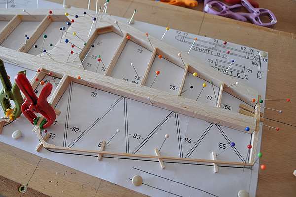

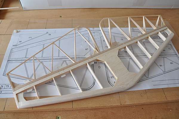

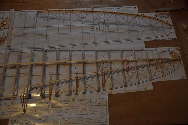

Après deux constructions club ( la Storch d'après un plan de Pierre Delrieu et un avion, un Potez 36 ), j'ai attaqué la construction du Grunau Baby.Il sera motorisé (j'ai pris comme modèle le grunau paru dans un article de MRA.)

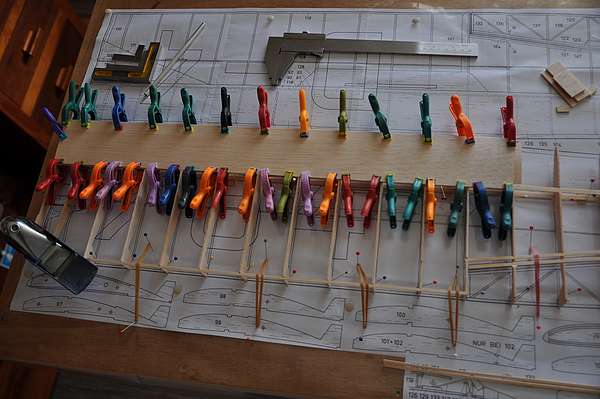

[img]
J'ai coffré le bord de fuite avec du ctp 4/10

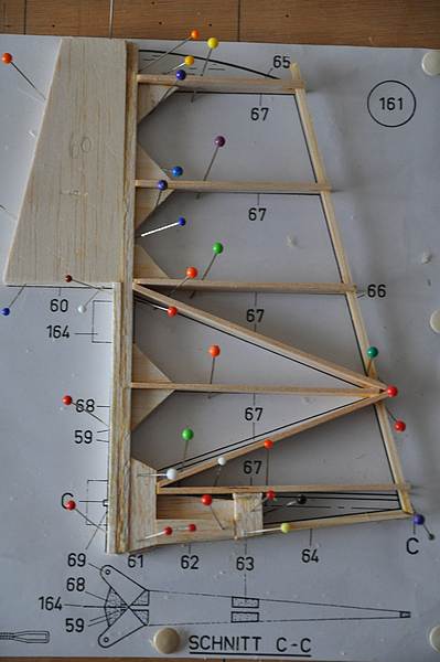

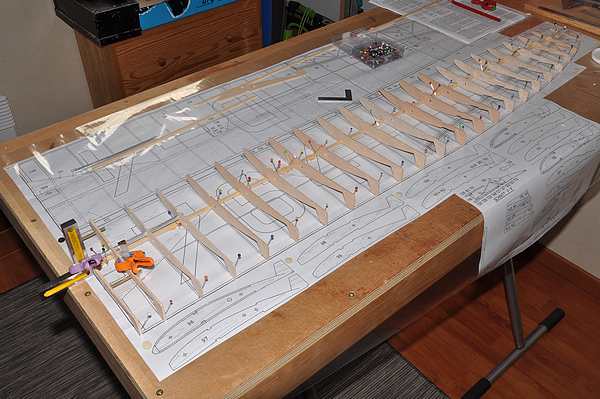

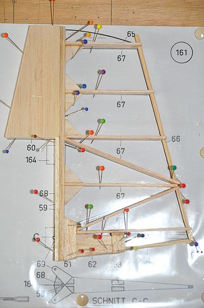

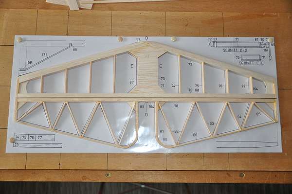

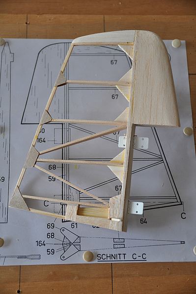

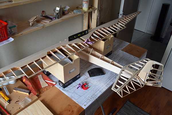

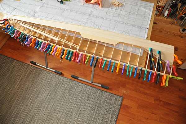

La suite de la construction
La profondeur et le volet de direction

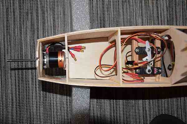

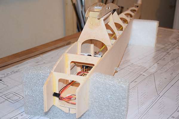

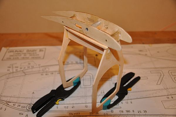

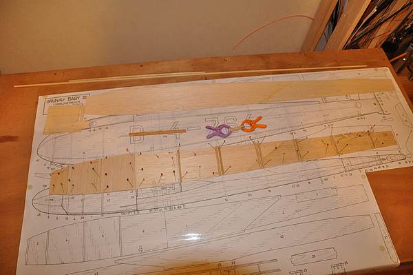

Le fuselage et la motorisation
Les flancs

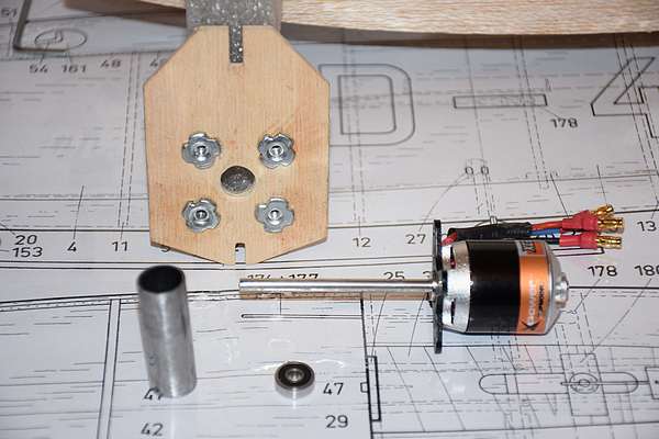

J'ai fabriqué une cabane en rajoutant deux nervures en ctp 3mm et j'ai rajouté un tube alu au niveau du longeron pour une clé d'aile en jonc de carbonne diam 5mm.

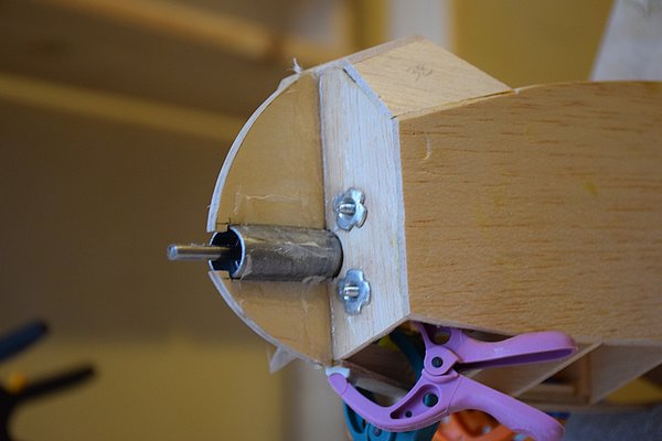

Modification du couple n°1 pour la fixation du moteur.
J'ai remplacé l'arbre moteur par un plus long,rajout d'un tube equipé d'un roulement pour guidé l'arbre moteur.
Le moteur est un XC 2820/12(250w),avec une hélice repliable 10x6 ,alimenté par un lipo 3s .

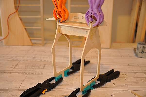

MessagePosté le: 02/03/2019 14:05    Sujet du message: Répondre en citant

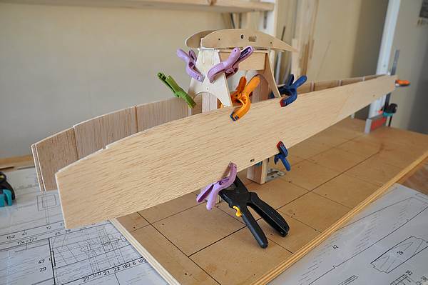

Assemblage des couples et des flancs

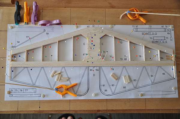

MessagePosté le: 02/03/2019 14:13    Sujet du message: Répondre en citant

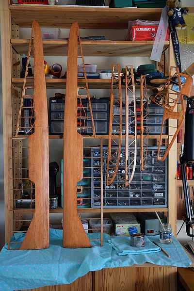

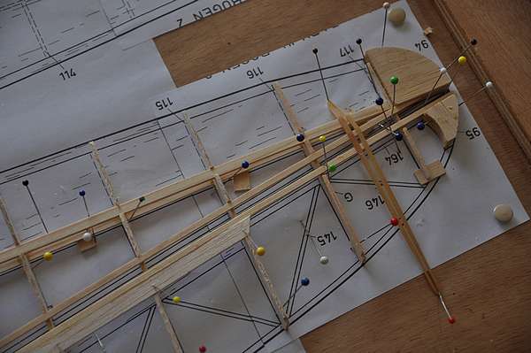

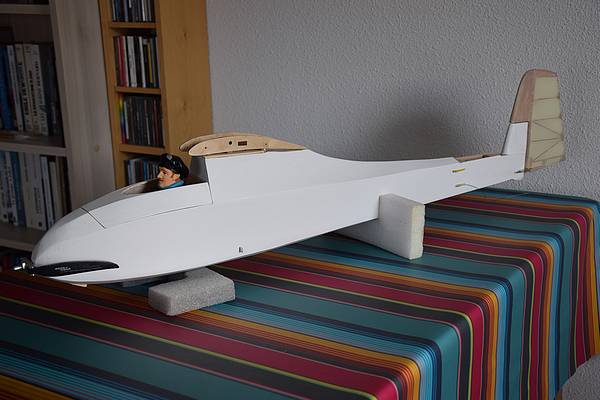

Une première mise en croix

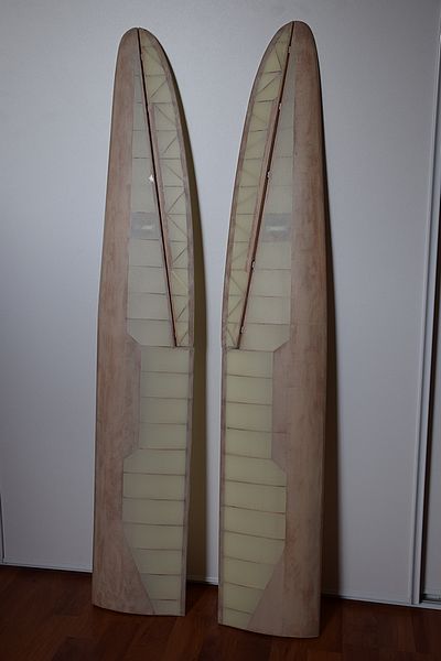

Les ailes et empennages ont reçus une couche de fond dur et deux couches de lasure acajou satin avant entoilage
Lafon alain
Inscrit le: 04 Fév 2014
Localisation: LEGUEVIN
Âge: 70 Poissons
MessagePosté le: 02/03/2019 14:34    Sujet du message: Répondre en citant
Bonjour Vincent
Ce n'est pas le motor baby (je ne le connaissais pas ,et il est sympa),c'est tout simplement le montage d'un moteur dans le nez du planeur Embarassed .Je peindrai l'hélice à la couleur du fuselage,ce qui la rendra plus discréte. Cela me permet de voler en plaine en étant autonome.

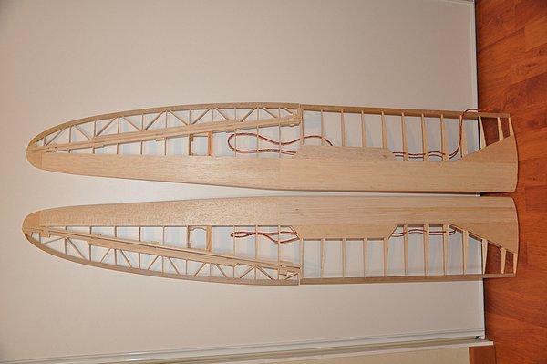

MessagePosté le: 12/03/2019 12:27    Sujet du message: Répondre en citant
Bonjour à tous.
Les ailes sont entoilées à l'oracover antique et le fuselage en blanc (il sera peint).
A plus tard pour la suite
