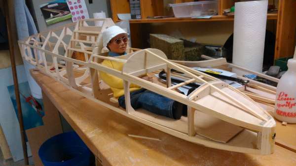

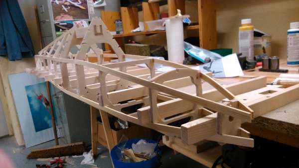

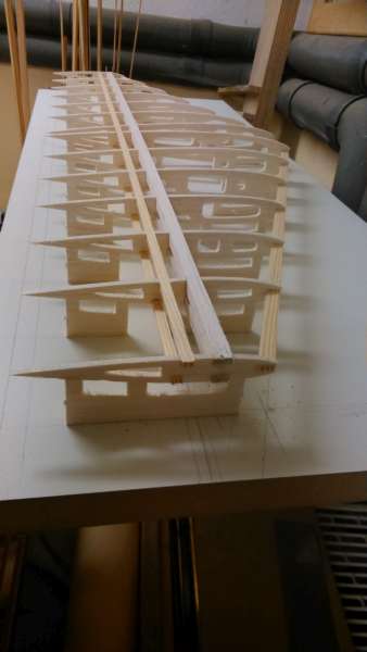

Ich habe die jetzt die Aufgabe den Prototyp zu erstellen was etwas aufwändiger wird da meine Anforderungen (Lastenheft) ein etwas anderes ist als geplant.
Bis auf Kleinigkeiten die in der Serie geändert werden hat alles sehr gut
gepasst.
Änderungen habe ich aus Gewichtsgründen wie folgt vorgenommen:
Spanten besonders am Leitwerksträger erleichtert;
Gurte und im Querschnitt deutlich reduziert;

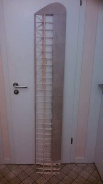

Aus der dreiteiligen Fläche eine zweiteilige erstellt.
Die Beplankung wird wie bei mir üblich um die Nasenleiste mit 0.4mm
Sperrholz herumgezogen.
Nun zum Baubeginn:

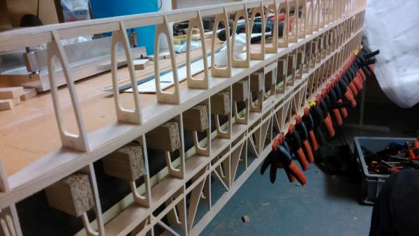

Rumpfspanten wurden seidlich mit je einer Zwischenschicht
Papier an die Helling verleimt, so lassen sie sich wieder leicht ablösen und
die Klemmen und Zwingen stören beim verleimen und weiterverarbeiten nicht.

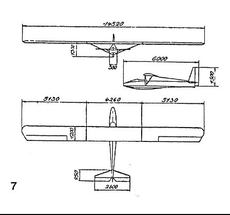

MessagePosté le: 03/01/2016 00:16    Sujet du message: Mayer M-1 Aachen Technische Daten Répondre en citant
Die Daten die ich noch gefunden Habe als Bild

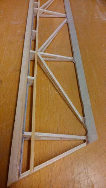

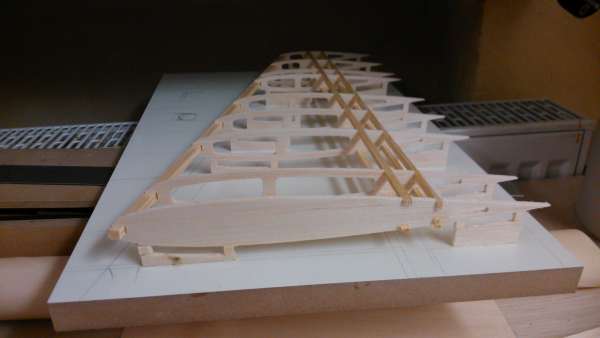

Hier schon mal die Ruder auf der Helling:
Und da kommt direkt mal die nächste Frage:
Wie hatte man zu der Zeit die Ruderanschlüsse erstellt?
Quer und Höhenruder einfach stumpf und Seite mit Holkehle?
Gruß Johannes

Die Ruder würde ich alle ohne Hohlkehle bauen. Ich denke, Du kannst das so wie bei der Grünen Post lösen. Du findest in dem Buch von Langsdorff auch dazu ein paar Bilder oder auch in dem Buch Werkstattpraxis von Hans Jacobs.

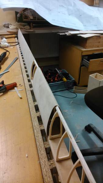

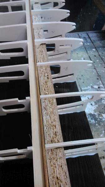

MessagePosté le: 06/01/2016 10:47    Sujet du message: Répondre en citant

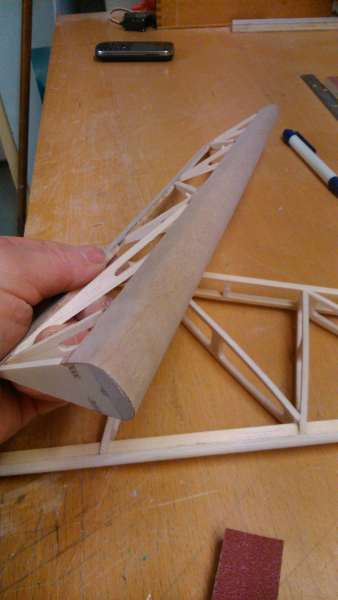

Spaß beiseite - weiter gehts:
Seitenruder -
Auf eine entsprechend dicke Balsaleiste wurde im Drehpunkt
ein Kunststoffröhrchen geklebt, die Ruderrippen ersprechend
gekürzt und angeleimt.
Nun entsprechend dem Dehpunkt abgeschliffenen und
ein, im mittleren Bereich, auf 0.2 mm heruntergeschliffenes
Stück 0.4 er Sperrholzum die Balsaleiste herum geleimt.

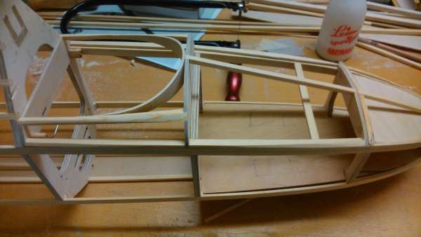

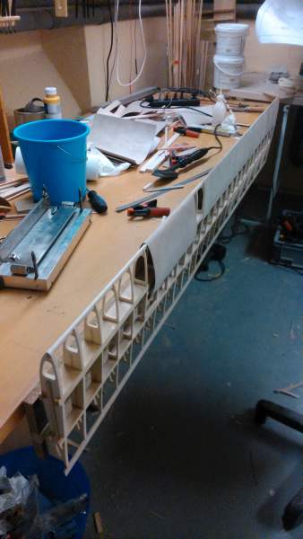

Mein Wochenende war was den Modellbau angeht nicht so toll.
Einstiegsrahmen ist fertig , Überlegungen der Servostandpunkte sowie

MessagePosté le: 17/01/2016 19:08    Sujet du message: Répondre en citant
Nabend zusammen,
da ich bei dem Hauptbeschlag nicht ohne die Flügel so richtig weiter komme
habe ich die Flächen angefangen.
Der Rippenabstand wurde mittels gleichgroßen Spanplattenstücken
erstellt was das Verkasten wesendlich beschleunigt.
Der Aufbau ist standartmäßig wie immer doch war eine separate
Nasenleiste vorgesehen
Da ich um die Nase herum beplanke habe ich Spanklötzchen mit je einer Zwischenschicht Papier an die Rippen und dem Grundbrett geleimt
so das die vorderen Füßchen mitsamt dem störenden Grundbrett
abgesägt werden konnte.
Nun ist Platz fürs Beistraken der Oberseite incl. Holm und zum umlaufenden
Beplanken der D-Box.
Gruß Johannes

Schau Dir mal das Foto was Christian eingestellt hat,
das mit dem Rumpfgerippe:
Ist die Haube rund oder eckig?
Pierre hat sie rund gezeichnet und gefräst,
ich habe sie erst mal so gebaut.
Er hatte ja auch nicht dieses Foto.
Ich meine die wäre aber eckig [humm]
Wenn ja ändere ich diese noch .

Inscrit le: 08 Juil 2014
Âge: 49 Scorpion
MessagePosté le: 17/01/2016 22:13    Sujet du message: Répondre en citant
Hi Johannes!
Tolles Projekt!
Mich hast Du zwar nicht gefragt, aber ich plädiere für eckig!
Passt ja auch zum Gesamtkonzept....

MessagePosté le: 18/01/2016 13:22    Sujet du message: Répondre en citant
Hallo Johannes,
auch ich würde eckig bevorzugen. [humm]. Aber ganz egal, wie Du es machst, es wird ein super Modell

MessagePosté le: 19/01/2016 20:56    Sujet du message: Répondre en citant
Hallo Johannes,
so wie das Bild vom Rumpf aussieht, muss es eckig werden Zzz
Ich lass mich mal überraschen was Du draus machst [humm] ...
...interessant, wie Du die Tragfläche baust Rolling Eyes
Gruß Pierre

Âge: 66 Sagittaire
MessagePosté le: 20/01/2016 07:15    Sujet du message: Répondre en citant
Hallo Pierre,
schön das Du hier vorbeischaust Very Happy
Hier kann man besser erkennen wie ich die Sperrholzlage
um die D-Box verleime und warum die Klötchen angeleimt wurden.
Mit der Haube habe ich mal nachgeschaut,
muss leider einiges ändern da zwei Gurte und der
runde Ausschnitt weggeschliffen wird - aber das wird schon. Very Happy
Gruß Johannes
Âge: 66 Sagittaire
MessagePosté le: 24/01/2016 19:42    Sujet du message: Répondre en citant
Nabend zu sammen,
beide Flächen sind nun von der Helling,
Es ist auch eine linke und eine rechte geworden Wink
Als nächstes wird am Leitwerk weiter gearbeitet und
dann mache ich mir mal Gedanken um den Hauptbeschlag.
Mein Problem noch :
Sollte ich noch mal eine neue Fläche bauen muss diese
ohne Großbaustelle an den Rumpf angepasst werden können.
Gruß Johannes
Locke
Inscrit le: 19 Jan 2016
MessagePosté le: 24/01/2016 21:48    Sujet du message: Répondre en citant
Hallo Johannes,
...hmmm...
...das ist das Los, wenn man aus einer 2-teiligen eine 3-teilige Fläche baut... [humm]
