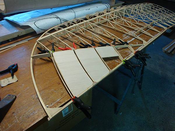

Ca me parait être une bonne solution Very Happy tu vas articuler au niveau du biais de l'aile, soit les 2 parties de "plume"? ou articuler juste la dernière petite partie de "plume"?
MessagePosté le: 14/02/2017 19:52    Sujet du message: Répondre en citant
L'articulation se fera sur la dernière petite partie.

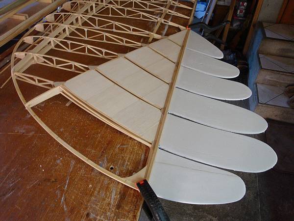

Ok, ça va être super chouette Very Happy tu crains pas un peu l'efficacité? [peur]
MessagePosté le: 15/02/2017 19:28    Sujet du message: Répondre en citant

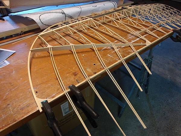

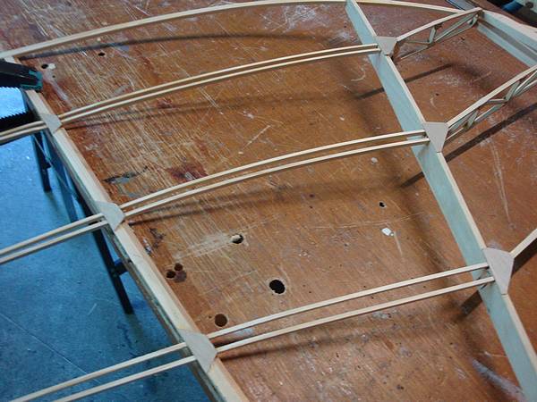

J'ai laissé provisoirement les baguettes en sur longueur à fin d'obtenir un rayon à l'arrière de la partie oblique. La même chose sera faite à l'intrados,ensuite liaison entre chaque nervure .Dans du ®Depron je vais dessiner des gabarits pour chaque plumes .
MessagePosté le: 16/02/2017 18:50    Sujet du message: Répondre en citant
Balsa 30/10è entre les "nervures"

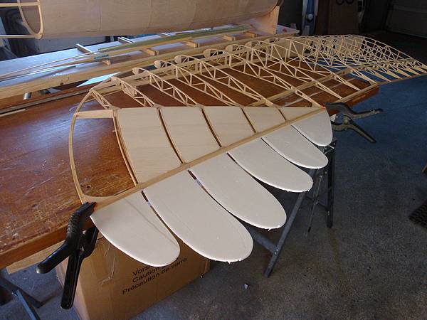

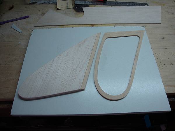

gabarit de L'aileron en ®Depron

comme les aigrettes en bouts d'ailes des grands rapaces.
Tu va faire des évidements entoilés ou pleine matière ?

MessagePosté le: 22/02/2017 19:01    Sujet du message: Répondre en citant

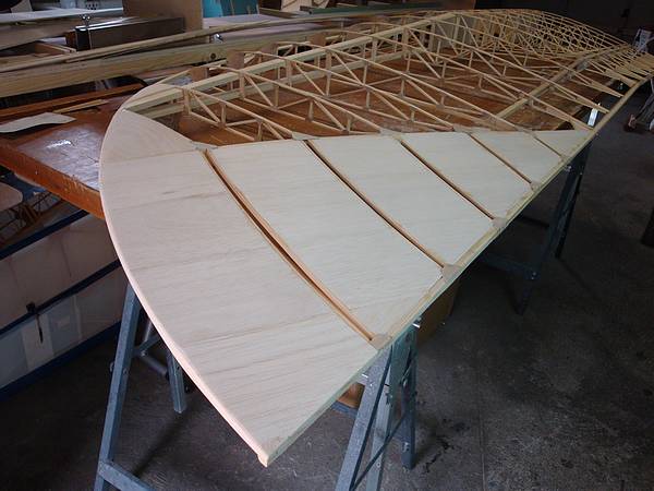

Sebastian , chaque plume est découpée dans du CTP de 3mm , et évidée.Je colle un balsa de 3 mm à l'extrados, et à l'intrados , puis ponçage sur le pourtour ( poids 30gr pour les plus petites)

ok, merci pour la précision ; c'est bien pensé tout ça [good]
ce serait peut-être beau aussi entoilé ? et pour un gain de poids ? [humm]

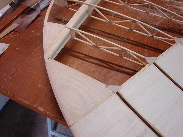

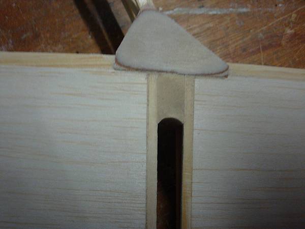

un petit renfort mis en forme est collé entre chaque départ de "nervure"
Le bord marginal est poncé.
