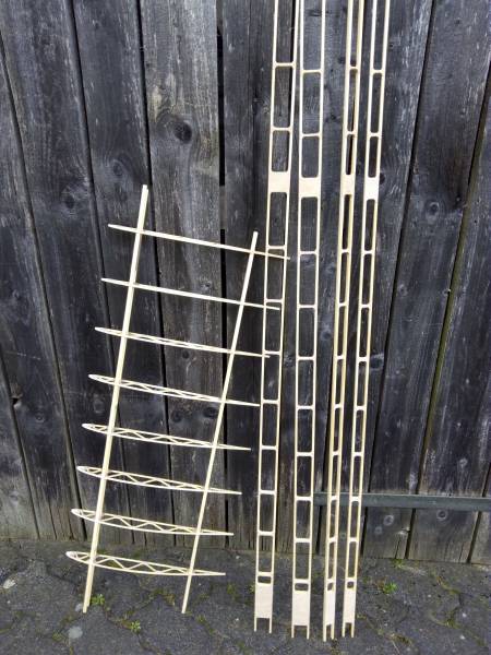

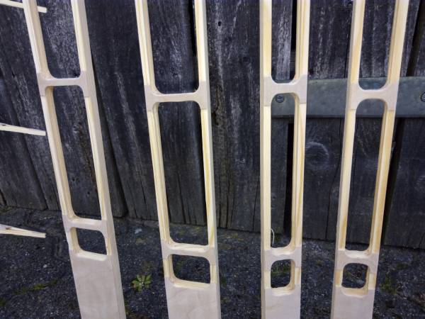

Probehalber habe ich einfach mal ein paar Rippen der unteren
Fläche auf die Holme geschoben:
Die Holme sind fast fertig, wie oben schon beschrieben Gurten genutet
und Streben mit Zapfen eingeleimt, danach beidseitig mit 0.4 mm Sperrholz
beklebt - recht stabil , leicht und gut zu verdrehen:

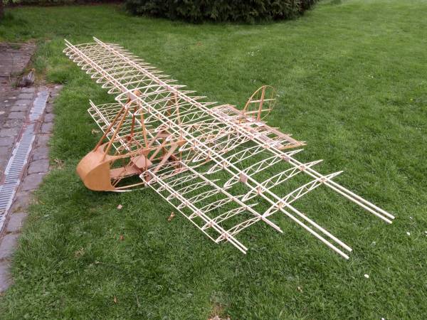

Posté le: 07/04/2017 15:18 Sujet du message: |
Wollens wir hoffen Olli

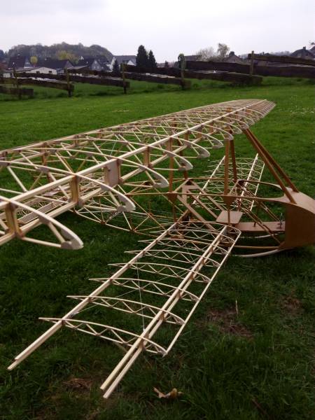

Hier mal der Jetztzustand,
ich konnte es nicht lassen ihn auf der Wiese zusammen
zu stecken
Jetzt erst mal Pause
Eine Woche Rennrad fahren
LG Johannes |

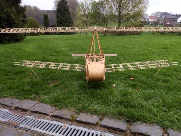

Posté le: 22/04/2017 18:14 Sujet du message: |
Danke zusammen
So langsam macht es auch wieder Spaß weiter zu Bauen da die
Abwechlung mir mehr liegt als monotone Rippenkleberei

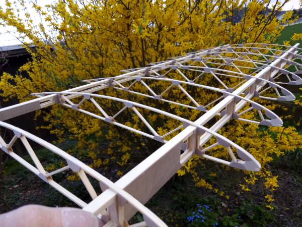

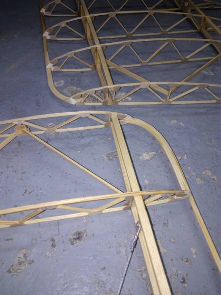

Die Randbögen wurden einfach schichtverleimt , in Streifen
geschnitten und eingepasst

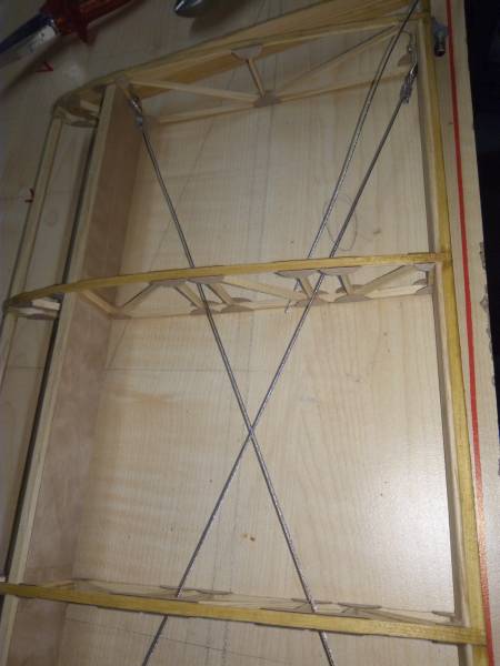

Die vergessene Verspannung im Höhenleitwerk ist auch fertig gestellt
Wie auch in den Flächen ,aus 0.6 mm Stahlseil mit verquetschten
Schlaufen.
Gewicht der 2 qm weitestgehend fertigen gestellten unbespannten
Flächen : knapp unter 1Kg

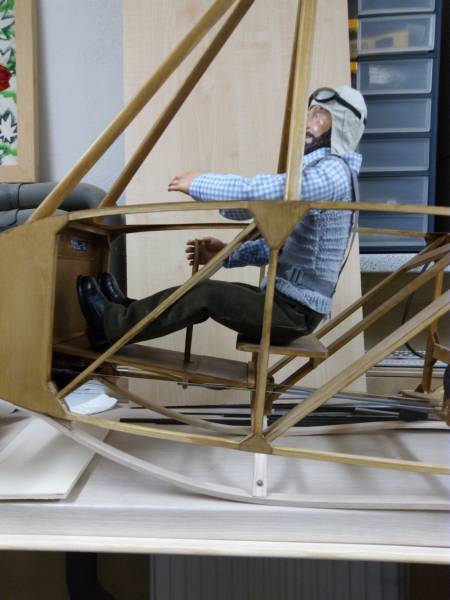

Und dann klopfte es gestern an der Haustür , der sich vor einiger Zeit angekündete mutige Testpilot aus der Slowakei suchte nach seinem
im Bau befindliches Flugobjekt
An Stelle zuerst mal sich auszuruhen oder was zu essen rannte er in den
Keller und begutachtete seinen neuen Arbeitsplatz
So bald er sich entschließt da auszusteigen mache ich weiter:

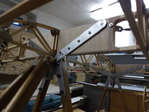

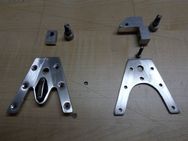

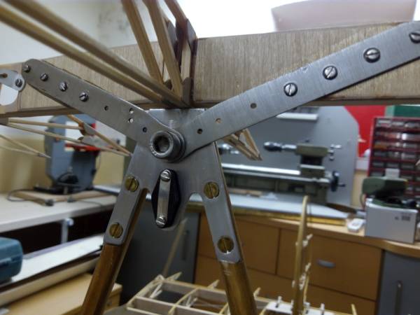

Der Beschlag der oberen Flächen stand auf dem Plan.
Meine großen Bedenken waren die Stabilität der Holme auf die "Spagel"
dünnen Stäbe zu übertragen - so habe ich es gelöst.
Aus 2mm Alubleche mit der Laubsäge V-förmige Verbinder gesägt und die
Steckungslöcher (6mm) gebohrt.
Vorne noch eine Alukotz gefeilt und mit Gewinde und Bohungen versehen um
die Diagonalstreben mit dem Haubtstreben fest zu Verbinden.
Hinten einen gelagerten Block für die Umlenkung der Verwindung angeschraubt.
Bleche und Streben mit M3 Schrauben und angedicktem Harz befestigt.
Die obere Fläche wird mit je einer Passschraube duch die Beschläge
in ein eingeschnittenes Gewinde fixiert.
Nun geht es wieder in den Keller um mit der unteren Flächenanbindung zu beginnen
Ein schönes Restwochenende
Johannes |
