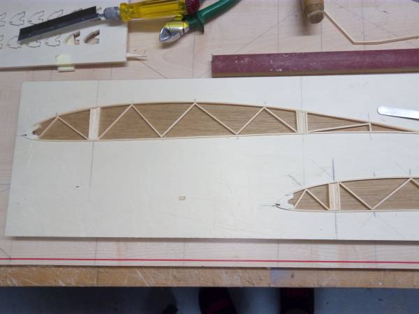

Es ist ein bisschen weiter gegangen:
Die ersten 8 Rippen sind fertig:
Hergestellt habe ich sie in einer Schablone die mir Lothar gefräst
hatte (DANKE)

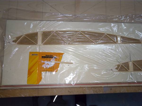

Die Sperrholzplatte ist 3 mm dick und die Leisten 1.5 x 4 mm , die nach dem Zuschneiden und Einsortieren die Leisten oben 1 mm herausstehen.
Nun wird alles wieder heraus genommen und eine Frischhaltefolie eingelegt.
Die Leisten werden eingeleimt , nach dem Trocknen glatt gestragt und die
Sperrholzplättchen aufgeleimt.
Mit der Folie geht die Rippe sehr gut aus der Form heraus.
Nachdem die Plättchen auf der Gegenseite geleimt wurden werden die
Überstände beigearbeitet und ----------------------- das ganze 40 mal Wink

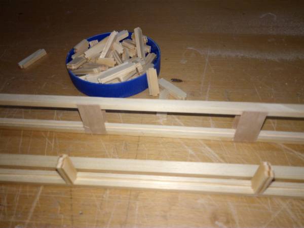

Da mir das so zu monoton mit den Rippen wird habe ich schon mal mit den Holmen begonnen:
Verkastete Holme sind mit zu steif für eine Flächenverwindung so habe ich
einen "Leiterholm" gebaut.
Je zwei Gurte mit 8 x 4.5 mm , darin eine kleine Nut eingefräst,
Zapfenstücke auf der Kreissäge zugeschnitten und im Rippenabstand
zwischen die Gurte geleimt.
Danach beidseitig einen Aufleimer aus 0.4 mm Sperrholz.
Die Biegesteifigkeit ist in Ordnung und der Holm lässt sich dennoch gut
verdrehen.
bis bald Johannes

Hallo Johannes,
schöne Spreisselrippen baust Du Very Happy Very Happy
Zu dem Holm, eine einseitige Verkastung
hätte sich wahrscheinlich auch noch gut verdrehen
lassen Wink
Gruß Olli der mit den Aufleimern kämpft Wink
Âge: 60 Sagittaire
MessagePosté le: 03/03/2017 11:20    Sujet du message: Répondre en citant
Danke Olli,
hast Recht mit dem einseitigen Verkasten aber so spare ich noch was
an Gewicht.
Ich hoffe das das Ganze durch den Drahtverhau immer noch
stabil genug ist [humm] Wink
LGJ

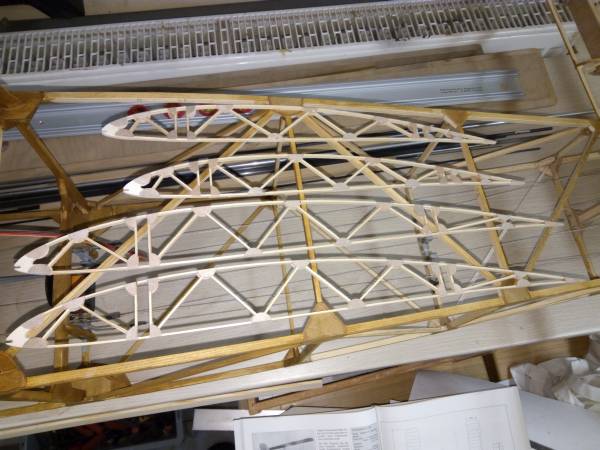

Noch vier Rippen dann ist Halbzeit Very Happy Very Happy

Âge: 60 Sagittaire
MessagePosté le: 08/03/2017 22:06    Sujet du message: Répondre en citant
Danke Olli, Danke Vincent Very Happy
@Olli Bitte grüß mir am Wochenende den lieben Manfred und bestell ihn
bitte die Marabu`s sind absolut Spitze und fliegen zig mal besser
als das Stehaufchen [vol]
@Vincent jetzt nur noch 16 Rippen Wink
und ich brauche auch keine Querruder einbauen [houla]

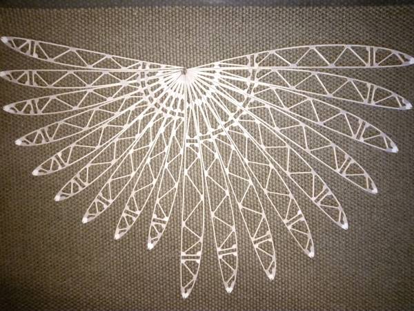

MessagePosté le: 26/03/2017 18:21    Sujet du message: Répondre en citant
Sorry das ich mich lange nicht gemeldet habe:
Das mit den Rippchen zog sich doch sehr lange hin aber----- bis auf die
Endrippen sind alle fertig [oouf]
Wenn die Holme vorbereitet sind melde ich mich wieder Very Happy
Liebe Grüße von einem der Rippchen nicht mehr sehen mag [scie] [rabot]
