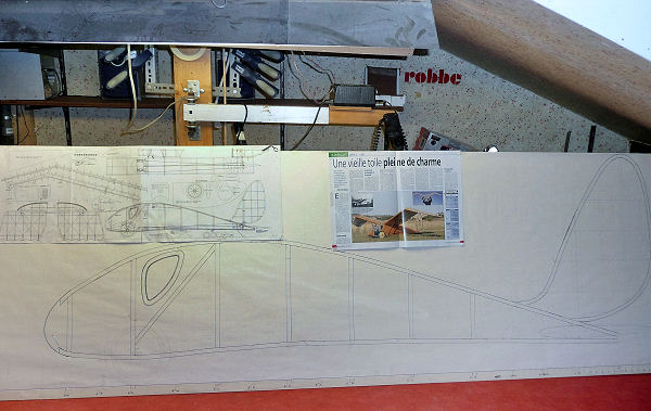

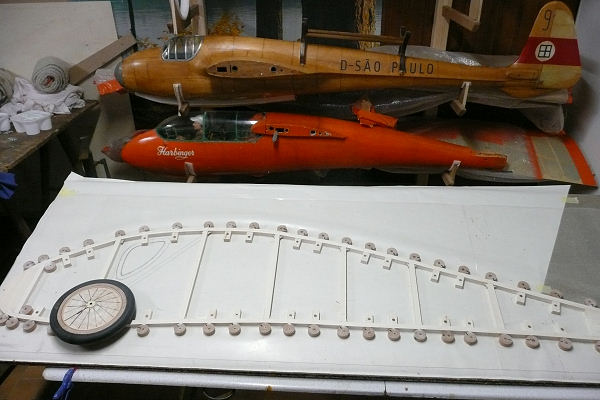

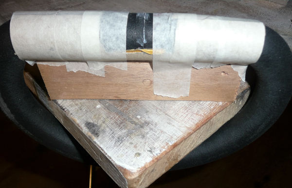

Je relaye la construction de Roger
« Roger Champavier » a écrit:
Mise en chantier du MIRA 3

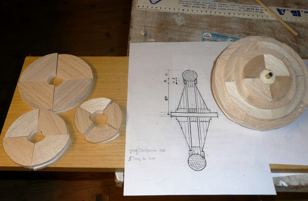

Quelques photos du début de la construction, d'après les plans et documentation de Vincent (Plans encartés Modèle Magazine) agrandi à l'échelle 1/3.5, envergure 4m

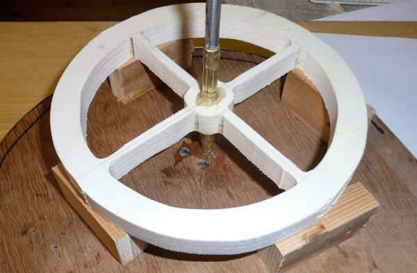

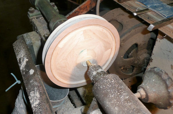

J'ai enfin pu employer le système des pions décentrés: système de serrage: rapide et très efficace pour le lamellé collé du fuselage
Roue diamètre 200mm 190g pièce, rondin caoutchouc cellulaire 25 mm

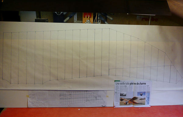

MessagePosté le: 02/01/2017 17:23    Sujet du message: Répondre en citant
La suite de la construction de Roger
La fabrication des nervures nécessite pas moins de 110 m de baguettes peuplier de 5x3 mm, 1900 petits goussets ctp 0.4 et pas mal d' huile de coude

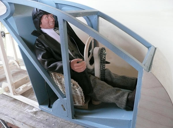

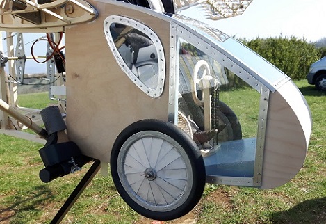

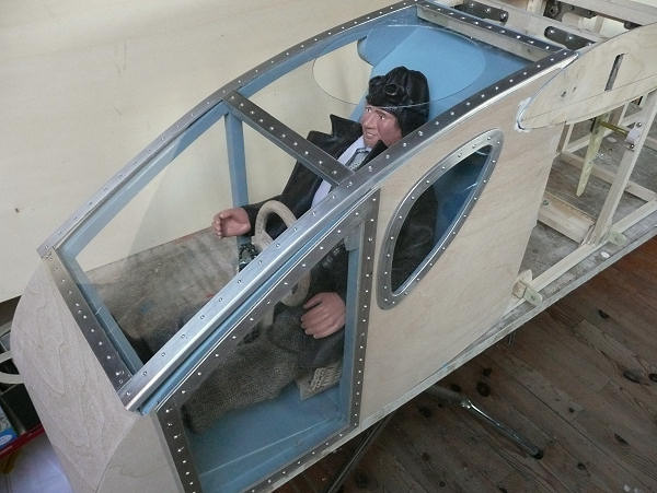

MessagePosté le: 17/03/2017 10:57    Sujet du message: Répondre en citant
La suite...

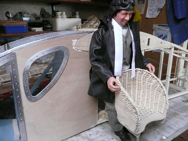

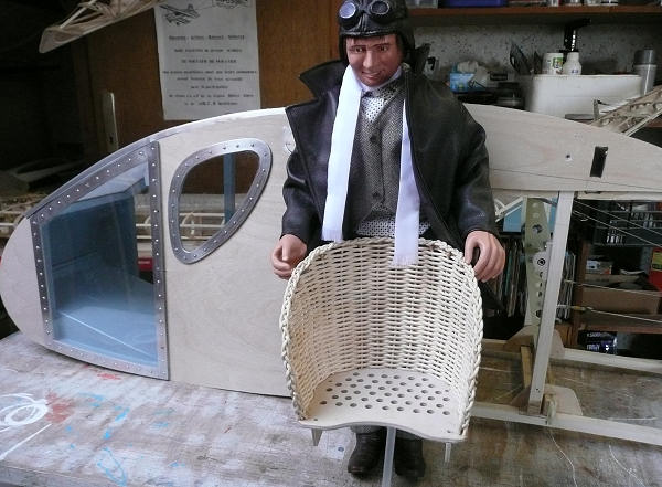

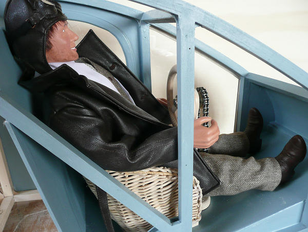

Pour m'encourager et m' avancer dans cette construction, car juillet arrive à grand pas: le pilote, un beau cadeau : merci Nicole! le fauteuil en rotin, l' œuvre d' un ami: merci Michel !

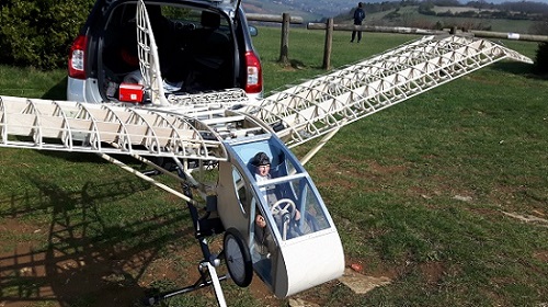

MessagePosté le: 25/03/2017 19:02    Sujet du message: Répondre en citant

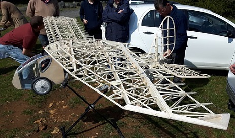

Aujourd'hui seconde journée d'élagage de la pente Sud du club [scie] [scie] et là, nous avons la bonne surprise à l'heure de l'apéro de pouvoir contempler le travail de Roger [amen] [amen] [amen]. Je ne résiste pas au plaisir de déposer quelques photos Very Happy .
Serge

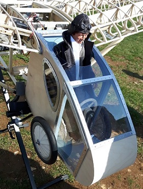

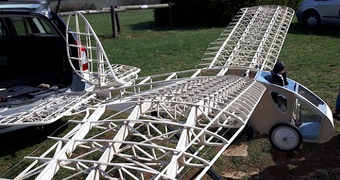

MessagePosté le: 05/04/2017 11:24    Sujet du message: Répondre en citant
Quelques autres clichés que vient de m'envoyer Roger (photos Gérard Ridou)

MessagePosté le: 05/04/2017 20:02    Sujet du message: Répondre en citant
Quel beau travail, j'adore le pilote également, fait maison ?
