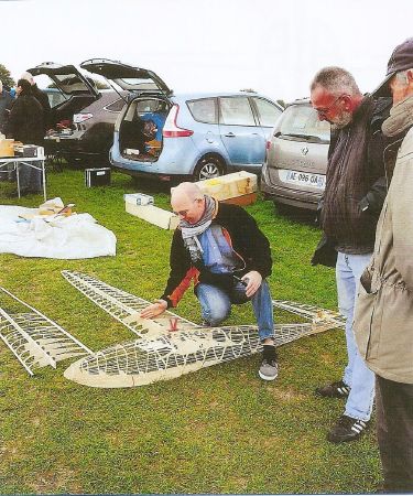

Stéphane,
Content de te voir sur le forum Very Happy . Comme lorsque je t'ai vu dans le dernier bulletin de liaison des 4A avec ton 100 Tiké de 4 mètres avec 2 ailes droites Laughing Cela m'est arrivé il y a bien longtemps avec un P38 de CB.
Un petit effort pour sortir la bête de son carton avant la saison. Alex a bien dû découvrir de jolies pentes du coté de Samoens.
Pour l'arrière du fuselage Jean-Pierre a fait un autre dessin plus explicite
J'ai regardé la chose il faudra, sans aucun doute, "biseauter" le bord de fuite de l'empennage pour permettre les mouvements de la dérive. Pas bien difficile, à moins que Claude n'ait trouvé une solution plus élégante. Son 100 Tiké sera; j'espère, présent à Persan dimanche.

Very Happy Salut les jeunes et les moins jeunes Very Happy
Merci. Le longeron est ferme dans le plan vertical, souple dans le plan horizontal. Ideal pour le lancer au sandow ou le remorquage acrobatique [clap] Il faudra construire les ailes sur chantier pour maintenir l'aile en forme pendant le collage. J'y réfléchis sérieusement [humm] Laughing Laughing
J'ai extrait du bulletin des 4A la photo du 100 TiKé de Stéphane en 4 mètres. Impressionnant, le 100 Tiké, concurrencé par le déménagement et le nouveau travail n'a, malheureusement, pas bougé d'un iota. Un ami Suisse est intéressé par le 4 mètres, il plait le planeur de Claude. [clap]

Magnifique [clap] [clap] [clap]
