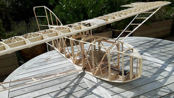

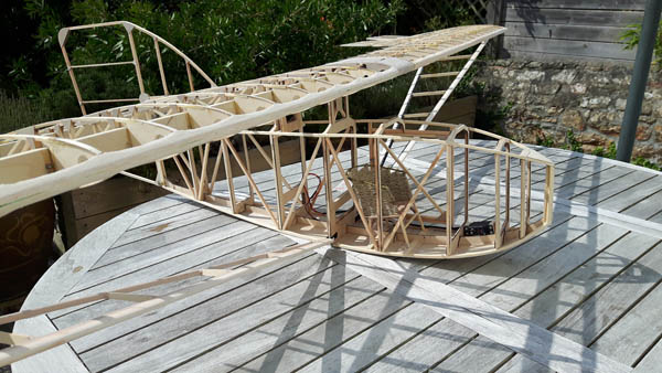

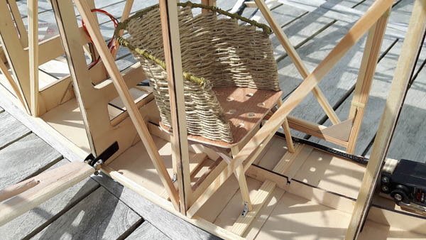

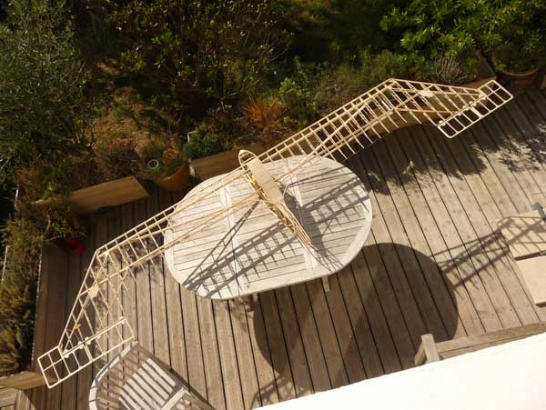

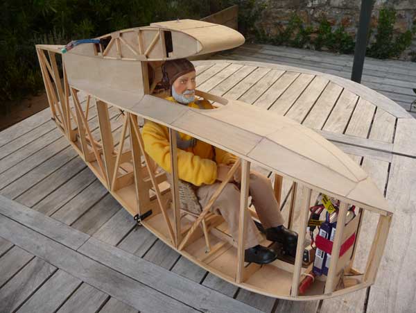

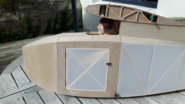

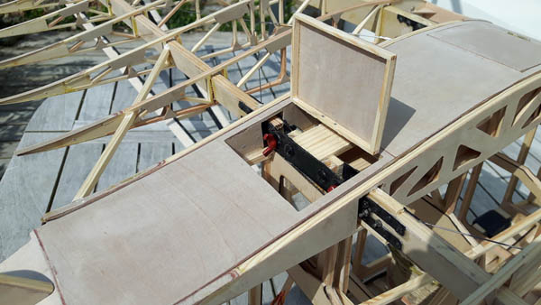

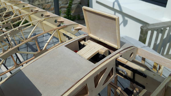

Ce matin j'ai bien avancé sur les haubans. Les tubes carbone sont habillés de balsa au bord d'attaque et de fuite avec des nervures en pin 10x3. Les tubes carbone sont peints couleur bois comme ça ni vu ni connu sous l'entoilage
La cabane est maintenant coffrée avec 2 petites trappes pour acceder au goupilles de tenue de l'aile. Il faudra je mette un verrouillage à ces trappes montées sur charnières laiton
Le servo de crochet de remorquage est en place
Et le fauteuil de mamie est solidement fixé au planché
Affaire à suivre
Eric

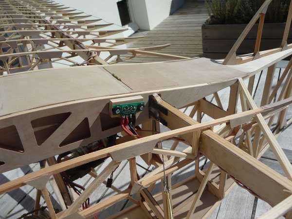

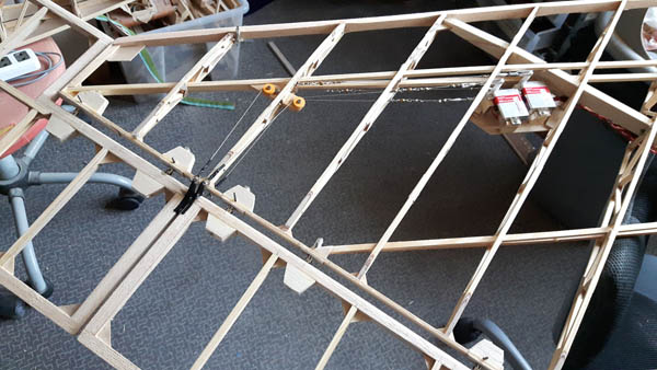

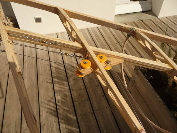

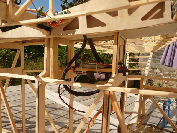

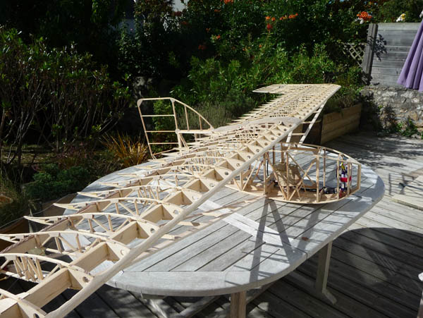

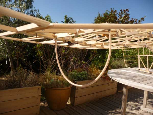

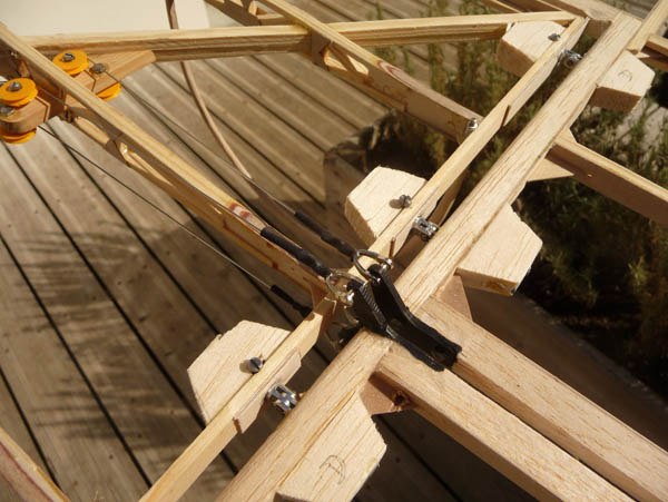

Les commandes de volet de profondeur et d'aileron sont en place pour la 1ere aile.
Les entraxes des palonniers sont identiques sur le servo et sur les volets mobiles pour éviter que l'un des câbles se détende.
Les poulies de renvoi ont des gorges peu profondes , mais ça semble bon, les câbles ne déjantent pas
La photo n'est pas terrible car prise avec mon téléphone. Je ferai mieux demain
Eric
MessagePosté le: 31/08/2016 10:34    Sujet du message: Répondre en citant

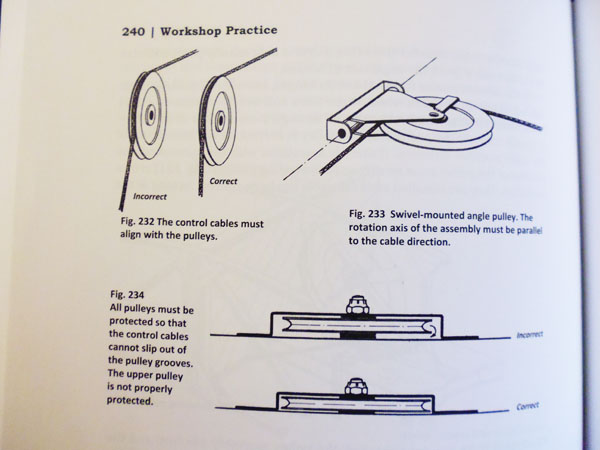

J'imagine que le réglage tension est accessible de toute façon, il suffira d'être attentif. L'angle avec la poulie semble ouvert? Possibilité d'ajouter un petit système pour éviter le déjantage, comme sur les grandeurs ?
Un petit schema instructif d' Hans Jacob ( version anglaise récente Wink ) :

MessagePosté le: 03/09/2016 11:40    Sujet du message: h Répondre en citant
Marc, tu as raison, il eût fallu que j'installasse des protections contre le déjantage (bon assez déjanté, j’arrête l'imparfait du subjonctif).
Mes poulies sont trop petites et mes doigts trop gros. Vérification faite la tension des câbles est bonne sur toute la course (les palonnier sur les gouvernes ont le même entraxe que ceux des servos.

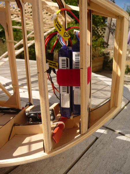

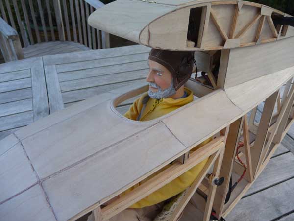

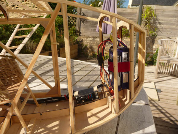

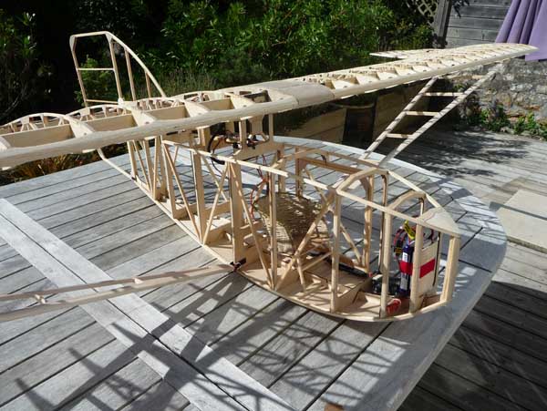

L'installation de la radio est terminée. 2 accus lipo 2000mA, un doubleur de batterie à base de diode double Schottky qui trainait dans l'atelier. Un regulateur Jeti à 6V, 4 servos plats KST de 4,5kg*cm popur les gouvernes d'ailes, 1 servo Futaba de 8kg*cm pour le crochet de remorquage.
Assemblage sous un soleil de plomb et réglage des débattements, neutres, différentiel d'ailerons plus deux mixages: profondeur vers ailerons et ailerons vers profondeur au cas où. Ces mixages sont activables par inter.
J'ai fait des balancines en corde à piano de 2mm recouvertes de rotin naturel pour protéger les volets d'ailerons qui débordent du saumon de l'aile
et je suis en train d'ébaucher un manche à balais , totalement copié sur celui fabriqué par Vincent (car je n'ai aucune photo de l'intérieur du Charlotte II grandeur Crying or Very sad )
Bref un pilote toujours heureux, mais dont le stress monte doucement. Il a entendu parler des mails que j'ai échangé avec F.Aguerre dans lesquels il est dit que l'E186, le profil que j'ai retenu, est une vrai daube. Charlotte va t'elle voler sur le dos ou sur le ventre ??? Les paris sont lancés.
Eric

Les poulies, pas d'inquiétude, j'en ai utilisé de différentes sortes, laiton, faites avec des rondelles, à roulement... et je n'ai jamais eu les câbles qui sortent des gorges, même suite à des crash les câbles sont restés en place.

Ta construction est superbe Eric, comme d'habitude Very Happy Very Happy pour les poulies j'ai utilisé une méthode en façonnant une petite languette dans le métal du support de poulie, mais le schéma de Marc est la solution à nos problèmes de renvoi.Comme tout est fait maintenant, j'opterais pour des trappes d'accès à l'intrados au cas où... avant l'entoilage .

Les grandeurs avaient peut-être plus de souci que nous sur ces éléments ?? [humm]
MessagePosté le: 04/09/2016 11:35    Sujet du message: Répondre en citant
Sur les grandeurs, faut bien minimiser tous les risques, sur nos modèles un câble qui sauterait ce serait moins grave
Il est plus facile aussi de faire une protection approchante des poulies pour qu'un câble de 3mm? ne puisse pas sauter, sur un modèle, le câble fait 0.5 ou moins de 1mm, une protection devrait être alors pratiquement à toucher la poulie pour qu'elle soit efficace.
Je craindrais plus que le câble se coince à faire une protection, ou que ça bloque la poulie plutôt que laisser libre le câble dans la poulie, en tout cas je n'ai jamais eu de câbles qui sautent. bon, après une protection ça ajoute du réalisme. Des trappes de visites 1/4 de tour, je trouve ça par contre indispensable, même si le câble ne bouge pas, c'est toujours rassurant de vérifier si tout est bien en place.
MessagePosté le: 04/09/2016 13:24    Sujet du message: Répondre en citant
Oui, ça me paraît évident. le schéma d' HJ, c'était surtout pour compléter la culture planeuristique ambiante, comme vous l'aurez compris. Wink

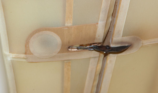

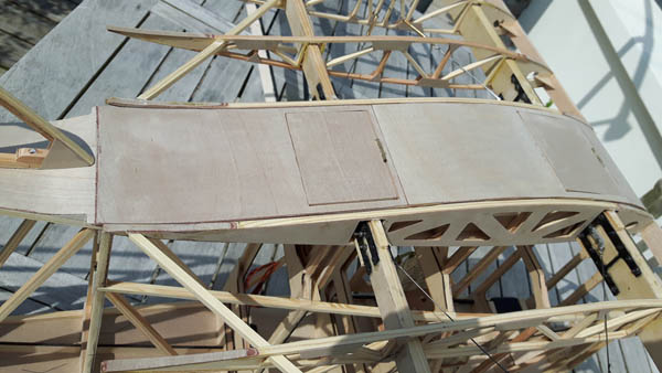

Je vais faire des trappes d'acces aux poulies et servos. Je suis assez d'accord avec vincent, si un cable saute je ne perdrais qu'une moitie de debattement sur la gouverne concernee.
Le seul soucis pour la trappe c'est que l'aile n'est pas coffree. La trappe sera donc faite par un rabat de l'entoilage avec un lassage pour fermer.
Bonne idée, ce serai joli en effet, avec des petits œillets?. Mais tu feras quand même un entourage en ctp pour maintenir l'entoilage?
Sur mon Nitra j'avais fait l'ouverture, mais avec une pièce d'entoilage collée, juste au cas où...

Je n'ai pas l'intention de mettre de ctp sous la trappe de visite, juste un rabat de tissu lacé. Sais tu où trouver des oeillets de 2mm ? Et avec quel outil les sertir?
Eric

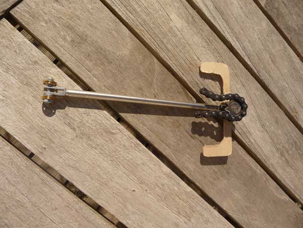

MessagePosté le: 05/09/2016 11:46    Sujet du message: Répondre en citant
J'en avais acheté sur Aliexpress, mais on en trouve aussi sur EBay.
Là par exemple http://www.ebay.com/itm/500pcs-PCB-Brass-Rivets-Electronic-Prototype-2.....r-/301845735521
Par contre ils font 3mm, c'est trop long pour les sertir sur du tissu, je les réduis à 2mm en les passant au lapidaire, (rivet maintenu sur un tourillon de hêtre taillé)
Si tu n'en a pas énormément? tu peux essayer de te faire une bouterolle avec une CAP et taper dessus.
Je m'étais fait une pince, avec un poinçon mis en forme tiré d'une CAP et collé dans un trou fait d'un côté de la pince, et avec aussi de l'autre côté un trou.
On voit l'outil ici http://www.retroplane.net/flying-machine/page3.htm

Very Happy Eric, pour les oeillets tissus, peut être tu peux trouver chez les fabricants de voile pour voilier RC, ils en utilisent de très petits et en inox. Je pense à PGModelisme (à Pierrelate) et à G. Bantock en UK .Leurs oeillets ne sont pas sur les catalogues mais je sais qu' ils en utilisent pour leurs voiles. Donc ,faut voir, si tu n' as pas d' autre solution. Les prix ne seront pas comparables avec ceux d'EBay....dans le mauvais sens !

Bon, j'ai suivi le lien vers ebay donné par vincent et j'ai commandé 500 oeillets pour 6$ us port compris. Si vous avez besoin d'oeillets, envoyez moi un message et je vous mettrais ça dans une enveloppe Wink

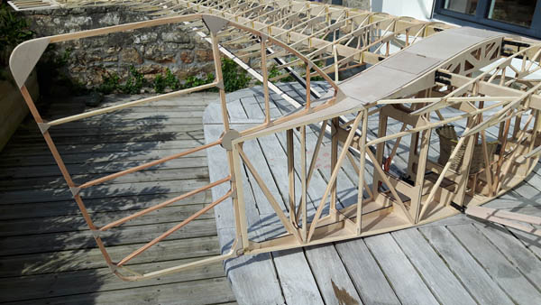

Petites avancées sur ma Charlotte

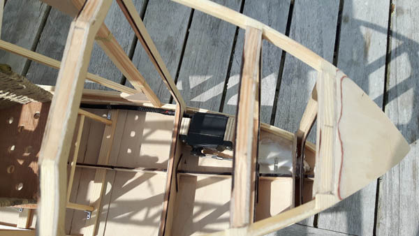

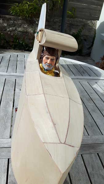

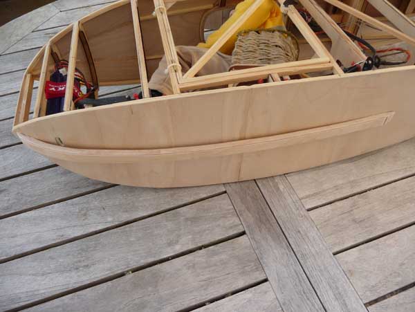

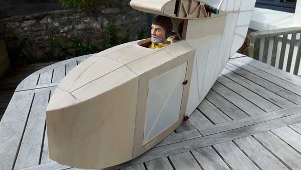

J'ai commencé le coffrage du fuselage

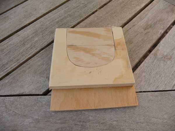

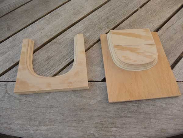

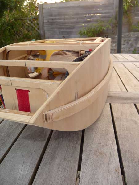

Pour faire un tout petit saute-vent devant le pilote, j'ai fait un moule pour former le coffrage
J'ai mouillé dans l'eau bouillante le morceau de coffrage en CTP 0,6mm (je le met dans un saladier avec un peu d'eau et je mets le tout au micro-onde pour 2 minutes. Le morceau de coffrage ressort tout ramolli. Puis je presse le morceau de coffrage entre poinçon et matrice et je laisse sécher une journée (en fait 1 heure au four à 60°c Wink )
Et pour finir j'ai moulé un patin en lamellé-collé(5 couches de CTP 1,5mm collé à la vinylique). Ce patin n'est pas suspendu. Juste collé en 3 point. Il sera chevillé à ses deux extrémités.
Voila, c'est tout pour ce soir.
Petite ré-édition de dernière minute: Charlotte va pouvoir dormir quelques temps car ce petit colis prioritaire doit arriver vendredi à Lorient
Eric

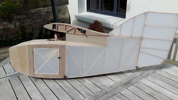

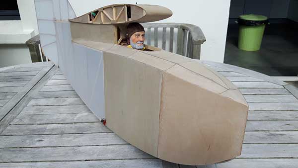

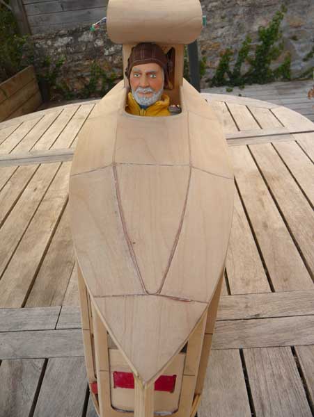

Charlotte est coffrée et entoilée (enfin le fuselage parce que les ailes ce sera une autre paire de manche)
En pied de dérive la poignée de retenue pour les départs au sandow
Je n'ai pas suivi le triptyque de Vince Cockett qui considère le fuselage entièrement coffré en CTP. Sur la base de ces photos j'ai interprété ça comme un arrière de fuselage entoilé ce qui expliquerai toutes ces ondulation ou cloques (à moins que ce soit du CTP trs fin?)
Peut-être ai-je tout faux?? Tant pis
Eric

MessagePosté le: 28/09/2016 03:05    Sujet du message: Répondre en citant

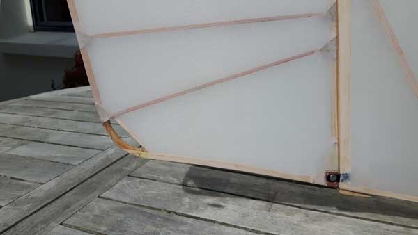

Vu la forme des bosses, je pencherai plutôt pour du CTP qui est gondolé, de la toile détendue ça ferait plutôt des plis mais pas ce genre d'ondulations [humm]
T'as prévu qu'on puisse la tenir par la poignée de dérive au décollage? [arf]
