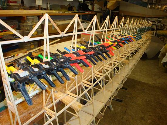

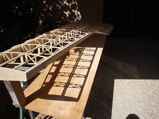

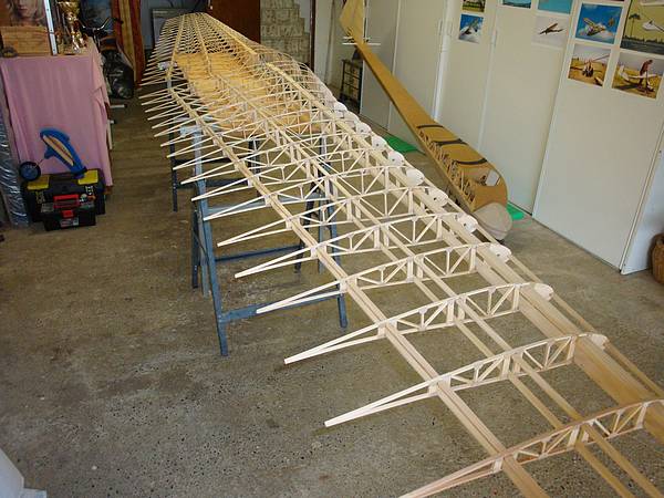

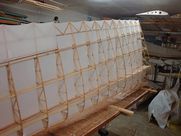

La deuxième aile est assemblée, il reste encore pas mal de travail au niveau de la clé d'aile, et beaucoup d'entretoises à coller sur l'ensemble avant d'attaquer les ailerons .

Quel beau morceau cette aile ! Encore du beau travail [clap] [clap] [clap]
MessagePosté le: 20/08/2016 18:41    Sujet du message: Répondre en citant
Superbe Michel [clap] je suppose les BF en câble?
à très bientôt Wink

C'est nickel chrome. C'est un plaisir à regarder. Les nervures de mon aile volante Russe seront comme tes nervures. Dire qu'il va falloir cacher tout ça. Bonne continuation.
MessagePosté le: 20/08/2016 19:29    Sujet du message: Répondre en citant
Oui B.F en câble , et vrai lardage .

Salut Michel, oui du super boulot, c'est vraiment nickel [clap] Wink
quel boulot ces nervures en petites baguettes, mais que c'est beau !!
un jour peut-être quand je serai grand, je me ferai une aile comme cela
bonne continuation, j'ai hâte de voir cela à Vauville

Very Happy oui, GEANT [clap] [clap]

T'es sûr qu'il est au 1/2.2 ? L'aile me parait quand même assez petite ??? [humm]
Sinon, la construction semble pas trop mal, com d'hab'.

Bonsoir Michel, toujours dans la démesure mais c'est vraiment très beau [amen] [amen] ! Tu pourras expliquer quand tu feras le vrai lardage ?

Oui Serge. le vrai lardage c'est une opération de longue haleine surtout quand on le fait tout seul Confused

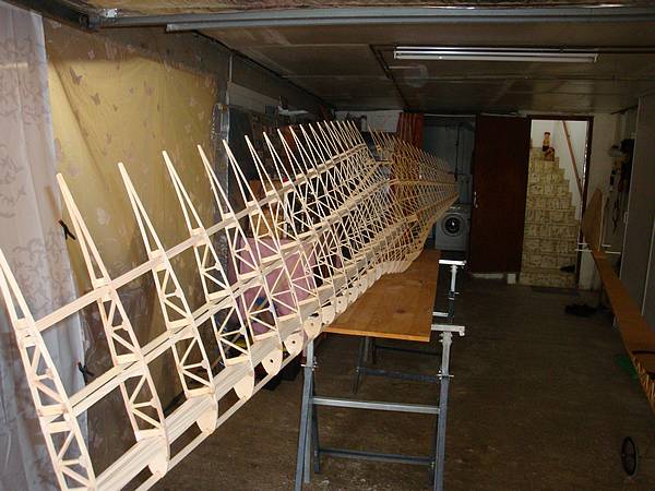

Hi Michael,
Your plane is BIG (to much) or your garage is to SMALL [humm]

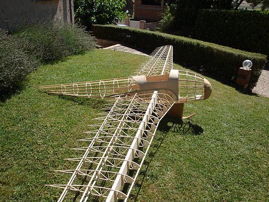

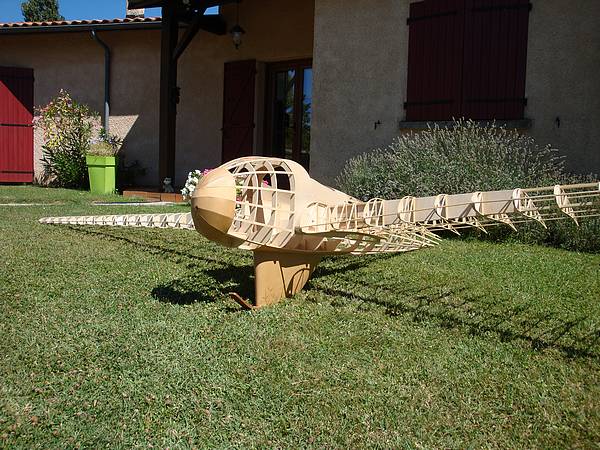

Montage de la deuxième aile, pour vérifier le bon alignement.

Salut Michel !
Sympa comme arbuste d'ornement, mais tu devrais l'arroser, il semble un peu sec !
MessagePosté le: 23/08/2016 17:47    Sujet du message: Répondre en citant
Salut Fred !
Bonne idée, c'est vrai q'aujourd'hui les t° sont bien montées, même la colle sèche trop vite Cool

[clap] [clap] le prochain tu montes dedans Very Happy [clap]

MessagePosté le: 23/08/2016 18:34    Sujet du message: Répondre en citant
C'est vrai qu'il est sec, vous aller pouvoir arranger ça dans 2 semaines 24

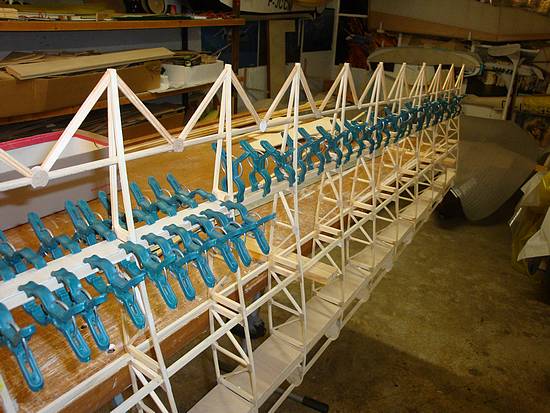

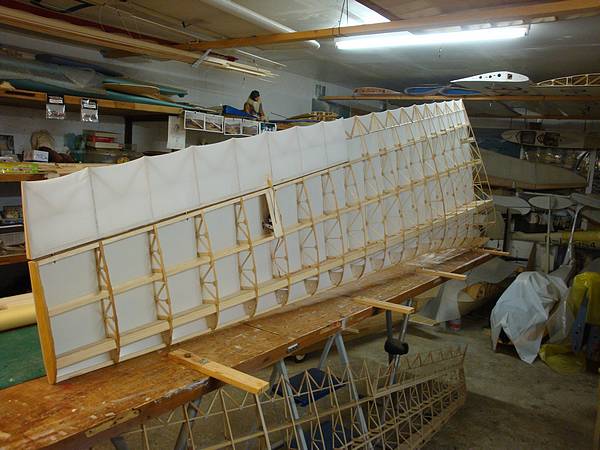

MessagePosté le: 25/08/2016 17:07    Sujet du message: Répondre en citant
c'est long à faire,mais il faut bien les coller ces entretoises [scie]

MessagePosté le: 25/08/2016 18:04    Sujet du message: Répondre en citant
Bonsoir Michel, peut-être que si tu faisais un "petit" 3 mètres, tu aurais moins de boulot Wink Wink !

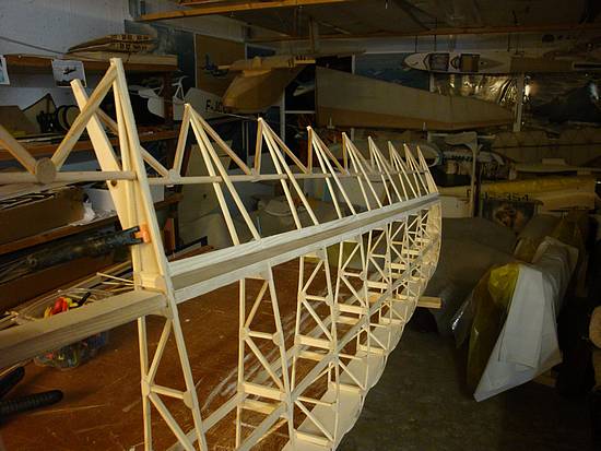

MessagePosté le: 30/08/2016 17:06    Sujet du message: Répondre en citant

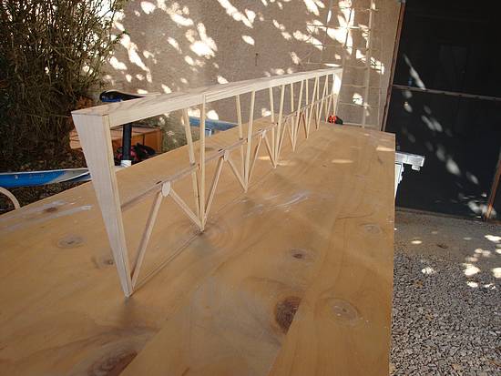

La partie aileron est commencée.

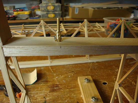

MessagePosté le: 07/09/2016 17:06    Sujet du message: Répondre en citant

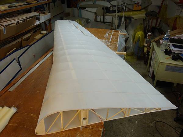

Avant de partir demain gratouiller les pentes à Peyresourdes, J'ai commencé l'entoilage de l'aileron.
MessagePosté le: 07/09/2016 17:55    Sujet du message: Répondre en citant
Tes ferrures sont en 2,5 ou 3 mmm? je vois que tu as encastré la base pour réduire la fente..
MessagePosté le: 07/09/2016 18:03    Sujet du message: Répondre en citant
Elles sont en 3mm, et la base est bien encastrée , ce qui me donne une largeur de fente de 6mm, et un d'ébattement au B.F de l'aileron de + ou - 70mm.
MessagePosté le: 07/09/2016 21:54    Sujet du message: Répondre en citant
Ce sera suffisant? Laughing Bons vols à Peyresourdes avec les copains.
MessagePosté le: 07/09/2016 22:10    Sujet du message: Répondre en citant
Marc sur ce genre de machine ( comme pour le Coupet) je préfère avoir le maximum de débattements aux ailerons, et un bon différentiel .

Entoilage de la première aile, le stock de diacov, en a pris un coup Rolling Eyes

superbe travail [clap] [clap] [good]

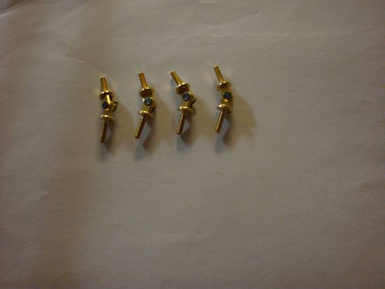

salut michel
les ferrures tu les fait toi même ?

MessagePosté le: 15/09/2016 21:09    Sujet du message: Répondre en citant
Bonjour Michel
tu veux parler des ferrures concernant les articulations ailerons ? ,si oui je les ai est achetées chez Top!
