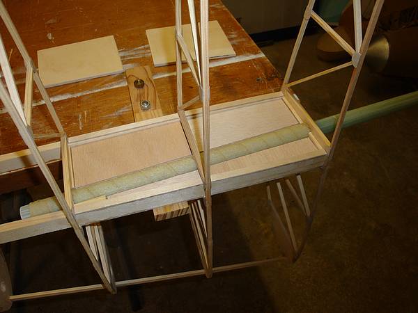

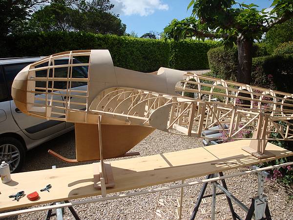

La sixième nervure en place .

alors non seulement c'est beau,mais chez toi il fait beau [pluie]

Comme disaient les Dupont(d) "Je dirais même plus, il fait beau chez toi!".
Magnifique Michel, et surtout sous le soleil!

Salut Michel !
Superbe, com' d'hab'
[clap] [clap] [clap] [clap] [amen] [amen]
Heu, c'est quoi l'aérosol sur la table ?
Accélérateur à cyano ? [humm]
Eric
MessagePosté le: 03/06/2016 21:33    Sujet du message: Répondre en citant
petite bombe de peinture ?,ou spray anti-moustiques Laughing

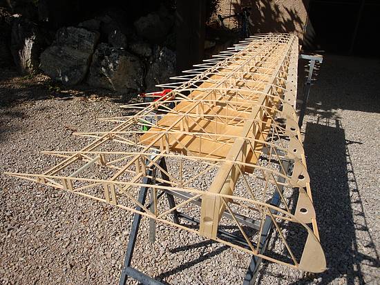

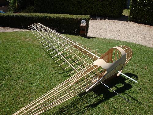

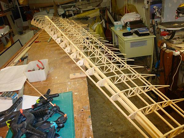

Beaucoup de temps passé sur la réparation du Golub, où il reste encore pas mal de travail . J'ai eu quand même eu le temps de me fabriquer les nervures du Fulda , la première aile est pas mal avancée [rabot]

Chouette ! Very Happy Tiens, tu n'as pas fait un classique longeron poutre avec les âmes verticales déjà en place? Une raison à cela?
MessagePosté le: 30/07/2016 17:33    Sujet du message: Répondre en citant
Laughing Oui Fred c'est la chaleur qui freine la cadence, encore 33° aujourd'hui vivement cet hiver pour reprendre le rythme. Marc pour le longeron construction à l'ancienne, entre chaque nervures, entretoises en CTP à l'emplanture jusqu'au tiers de l'aile et ensuite en balsa. J'ai tellement de petites chutes de bois que je les utilise pour les écluser.

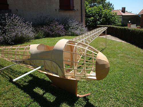

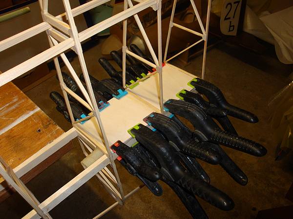

Le fourreau de la clé d'aile est collé a l'araldite .

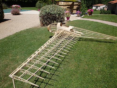

Oui Michel ,ça commence à me prendre pas mal de place , mais bon la demi-aile du Fulda ne fait que 2,600 m Rolling Eyes

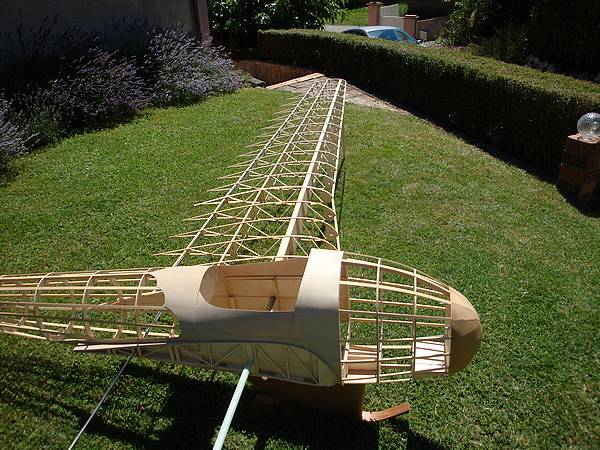

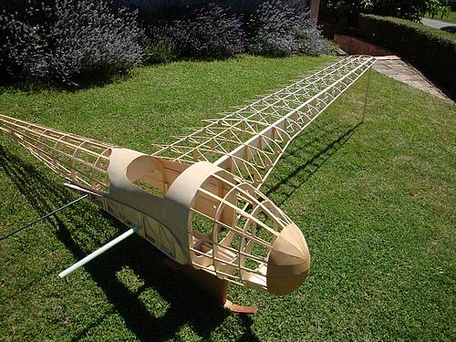

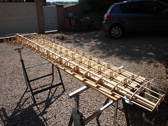

Avant de partir quelques jours en vacances (sans planeurs Confused ) petite présentation de l'aile en cours de construction

C'est beau, comme d'hab!
Bonnes vacs Michel (même sans planeur!)
