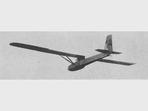

Guten Morgen zusammen,
Von den Flugleistungen und den fliegerischen Leistungen der Pommernland und seines Piloten auf der WaKu war ich so angetan das ich mich ein bisschen über den Konstrukteur und den Modellkonstrukteur informierte.
Für Italien fehlte mir noch das richtige Modell und so stieg das Interesse.
Die Pommernland MS2 war mir zu groß und zu schwer so schied sie in1:4 aus aber Herr Mayer hatte damals den Vorgänger , die Aachen erbaut und diese entspricht in dem Maßstab besser meinen Vorstellungen.
Es gibt meines Wissens nur sehr wenig Informationen über das Einzelstück,
zwei Fotos, eine Handskizze mit Maßen und eine kurze Beschreibung .
Sollte in einem Eurer Archive noch was schlummern würde ich mich sehr über eine Info freuen.

Im Buch ist noch ein Bild der Fläche im Rohbau auf der Seite 176.
Da steht auch das verwendete Profil mit Gö535.
Da die Quelle genannt ist, füge ich das Bild hier mal ein.
