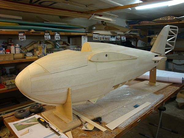

MessagePosté le: 03/01/2016 18:04    Sujet du message: Répondre en citant
Le coffrage du fuselage avance. [scie]

MessagePosté le: 03/01/2016 18:45    Sujet du message: Répondre en citant
joli,ça fait un gros bébé [clap]

MessagePosté le: 03/01/2016 19:45    Sujet du message: Répondre en citant
Superbe Michel ! [bave] [bave] [bave]
On dirait un peu un zeppelin... Tu vas le gonfler à l'hélium ou à l'hydrogène ? Laughing Laughing
Sérieusement, superbe ! [amen] [amen]

MessagePosté le: 04/01/2016 18:09    Sujet du message: Répondre en citant
Oui Laurent il y la place pour mettre de l'hélium Laughing

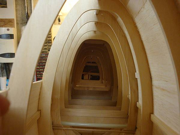

MessagePosté le: 04/01/2016 19:32    Sujet du message: Répondre en citant
J'aime bien ces photos prise de l'intérieur. Impressionnant quand même, dis moi il rentre dans ton véhicule ?

MessagePosté le: 04/01/2016 20:06    Sujet du message: Répondre en citant
Très belle la photo l'intérieur, c'est vraiment sympa comme vue.

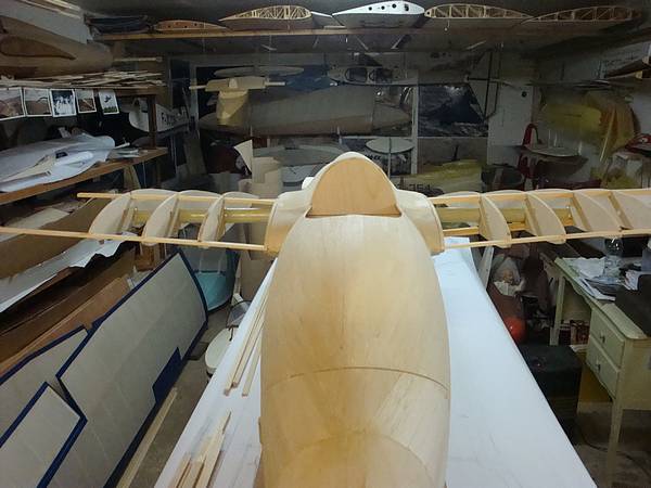

Une petite question, je ne vois pas sur ta construction de boite à clef d'aile, ton fuselage sera suspendu entre les ailes ? Tu imagines bien que si je te pose cette question c'est que étant dans le dessin du André Thomas, ta réponse va bien me servir ... Après moults recherches et indécisions, je m'en tiens à mon idée première, je vais te copier pour les profils du André Thomas et utiliser ceux de ton Coupet-Guerchais si tu n'y vois pas d'inconvénient. C'est vraiment ce qui se rapproche le plus du profil original. Si tout va bien je démarre les premiers assemblages à la fin Janvier.

MessagePosté le: 05/01/2016 09:42    Sujet du message: Répondre en citant
Pas de problème José ,il rentre largement dans l'espace Very Happy
MessagePosté le: 05/01/2016 09:58    Sujet du message: Répondre en citant
Philippe pour répondre à ta question, le fourreau de clé d'aile est repris entre les deux nervures d'emplanture et caissonné. Je n'ai pas fait de photo sur cette partie et maintenant tout est fermé. Tu peux regarder les photos page 7 du sujet Coupet-Guerchais, on y voit bien le montage du fourreau

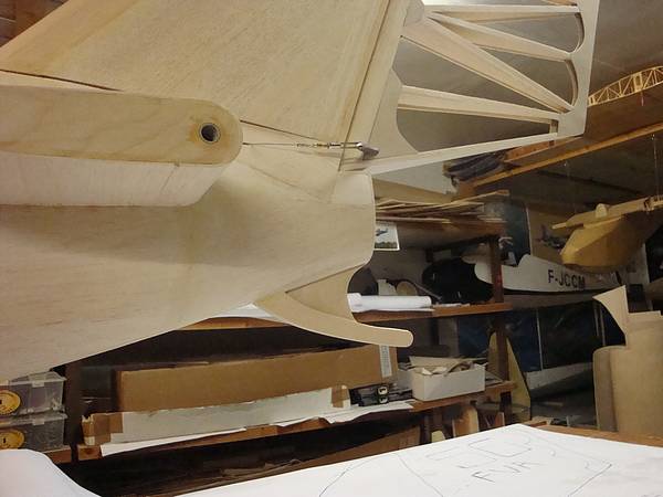

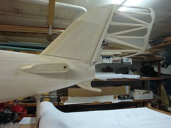

MessagePosté le: 06/01/2016 18:05    Sujet du message: Répondre en citant
La partie arrière du fuseau est terminée, béquille , guignol de dérive, servo de direction, et câbles.

MessagePosté le: 06/01/2016 18:19    Sujet du message: Répondre en citant
joli Michel, beau travail propre et rapide [good]

MessagePosté le: 06/01/2016 19:49    Sujet du message: Répondre en citant
Marrant cette dérive ça me rappelle les photos de courses de vieilles voitures avec les roues déformées par la vitesse. Tu as commencé le dessin du suivant ? Laughing

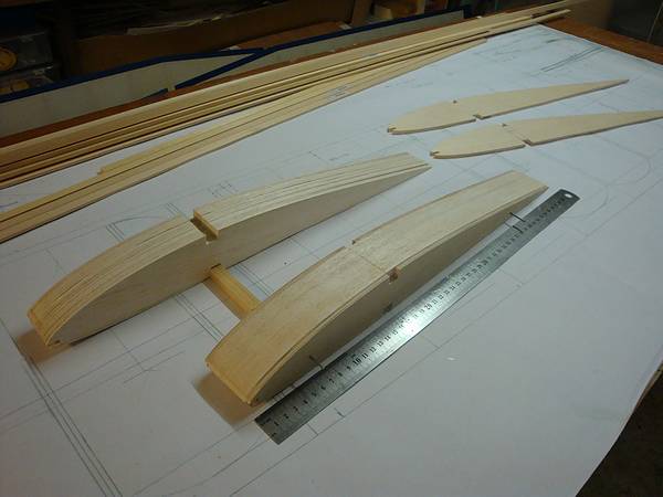

MessagePosté le: 09/01/2016 18:08    Sujet du message: Répondre en citant
Début de construction des ailes, pas de nervures treillis pour celui-ci ,ça fait drôle de reprendre une construction avec des nervures en balsa.
MessagePosté le: 09/01/2016 18:26    Sujet du message: Répondre en citant
T'inquière Michel ça arrive à tout le monde, je viens de faire pareil pour le Wolf ! Depuis ma 1è construction à 12 ans, faire un bloc nervures , je trouve ça magique quand on démonte le bloc poncé en forme et que toutes les nervures apparaissent ! !! Very Happy Wink Laughing

MessagePosté le: 12/01/2016 18:20    Sujet du message: Répondre en citant
Le dièdre est défini ,les fourreaux de clés d'ailes en place et collés .
