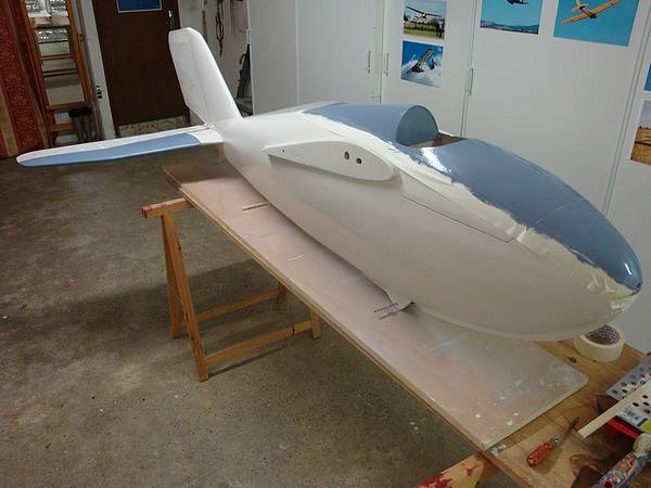

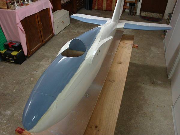

MessagePosté le: 14/03/2016 19:06    Sujet du message: Répondre en citant
Enfin une belle journée pour finir de maroufler ,et de donner le premier voile de peinture "lin clair" [paint]

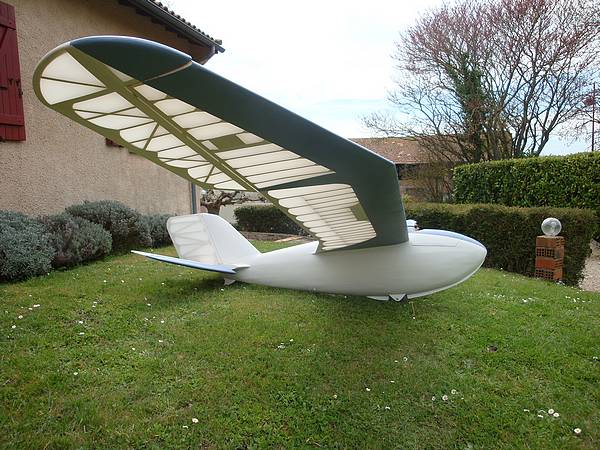

MessagePosté le: 19/03/2016 19:01    Sujet du message: Répondre en citant
Attention [paint] fraîche.
MessagePosté le: 19/03/2016 22:57    Sujet du message: Répondre en citant
Tout juste mûre la myrtille mais c'est joli comme teinte... Wink

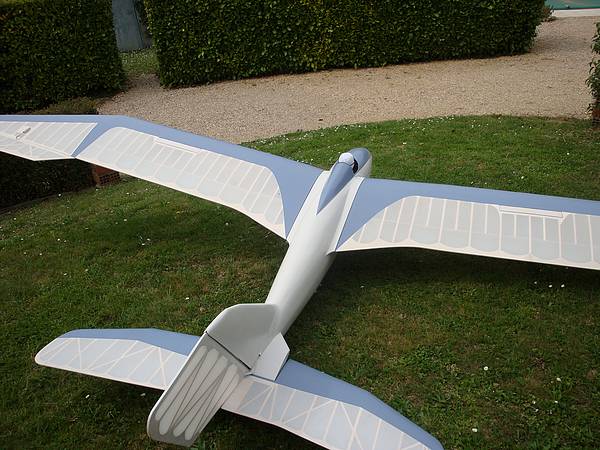

MessagePosté le: 20/03/2016 19:05    Sujet du message: Répondre en citant
La dernière couche de peinture sur le fuseau à été passée au pistolet,mais la déco sur le dessus est faite au rouleau.

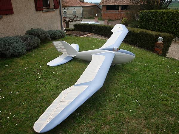

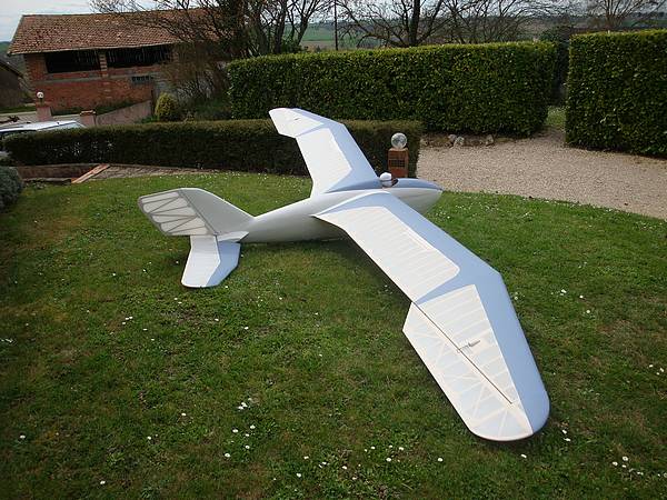

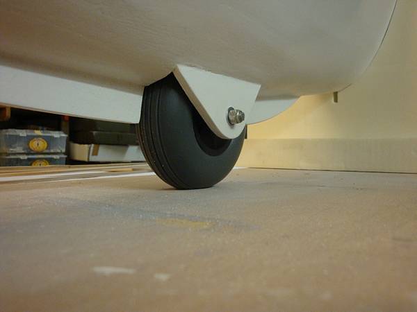

MessagePosté le: 01/04/2016 17:56    Sujet du message: Répondre en citant
Encore quelques petits détails à terminer comme le montage de la roue.
MessagePosté le: 01/04/2016 18:57    Sujet du message: Répondre en citant

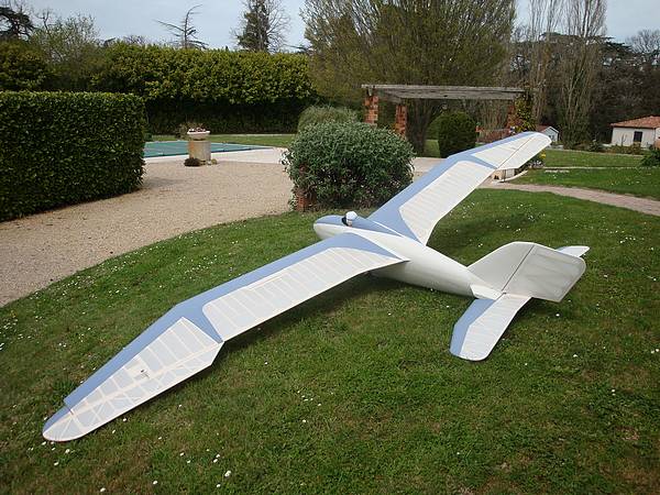

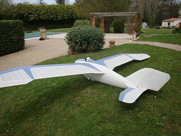

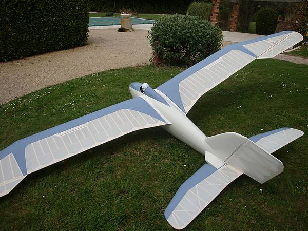

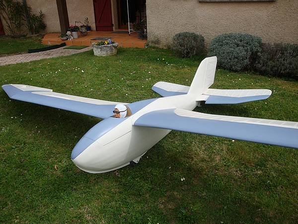

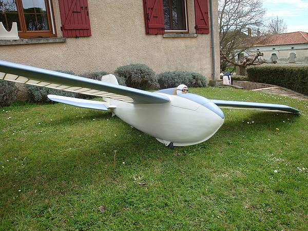

MessagePosté le: 03/04/2016 18:18    Sujet du message: Répondre en citant
Il est pratiquement terminé, demain centrage, et je vais solliciter Christophe pour les qq inscriptions sur la dérive et fuselage Very Happy
MessagePosté le: 03/04/2016 18:48    Sujet du message: Répondre en citant
Whoo superbe [clap]

MessagePosté le: 03/04/2016 19:06    Sujet du message: Répondre en citant
J'étais un peu sceptique sur ta couleur sur les toutes premières photos lorsque tu as commencé la peinture. Et bien une fois fini et dehors c'est vraiment beau, ça lui va bien. Quelle dérive Shocked .
Tu vas avoir quelques premiers vols à faire d'ici peu.
Sacré beau travail encore une fois. [clap]
