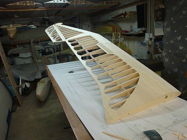

michel Serial Posteur
Posté le: 25/01/2016 18:06 Sujet du message: |

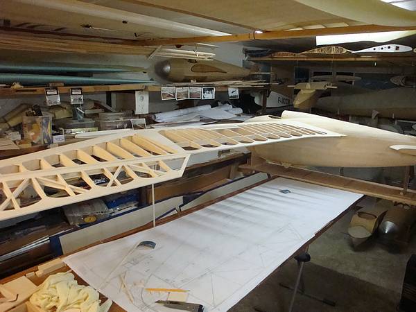

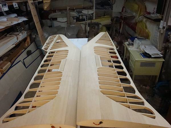

Une aile avec son aileron c'est mieux

Anonyme Serial Posteur
Posté le: 25/01/2016 18:11 Sujet du message: |
2 ailes avec chacune son aileron, c'est mieux , ça ne saurait tarder..  |

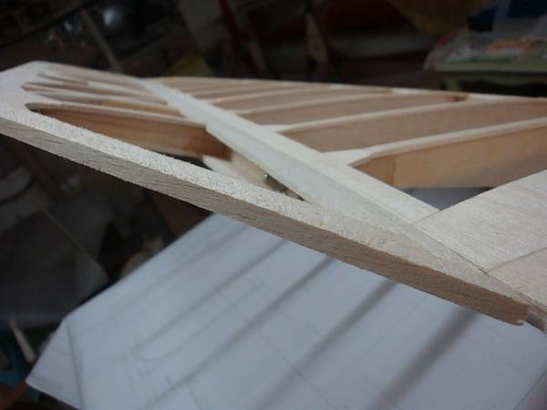

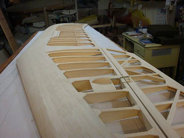

J'ai une question car je ne comprends pas au niveau de l'aileron comment est ton articulation. Je manque d'expérience sur ce point. Cela m'a déjà intrigué sur ton Coupet-Guerchais. L'aileron est très épais et l'espace entre aileron et aile pas très important, c'est suffisant pour le débattement ? Pourrais-tu nous faire une petite photo s'il te plaît ? Je t'avoue que c'est intéressé car le André Thomas devrait entrer en chantier sous peu. Je suis dans le traçage de l'aile et je butte sur cette partie.

Salut Michel, je vois que t'as aussi les ailerons débordant/pivotant en bout d'aile, c'est une manie sur nos planeurs
Philippe pour les espaces/débattements tu peux vérifier vite fait et facilement avec la dao, éventuellement tu peux décaler tes axes de charnières vers le haut pour pouvoir débattre plus en haut qu'en bas.

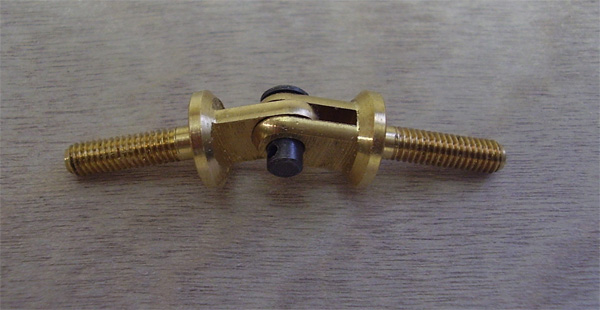

Salut Vincent, oui j'aime bien ces planeurs avec les ailerons débordants. Philippe je n'ai pas fait de photos de l'articulation ailerons, mais j'avais donné à Marc ce que j'utilisais comme ferrures plates rainurées. Regarde sur son planeur Wolf en page 3, il y a des photos. L'espace est réduit au maximum et malgré l'épaisseur assez importante de l'aileron, j'arrive à avoir un très bon débattement.

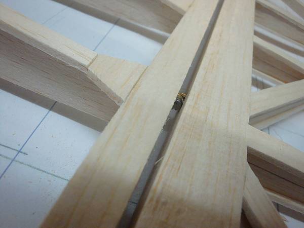

Avec les ferrures en taille filetage 2,5mm que j'utilise depuis que Michel m'a donné l'astuce et la source, on a 11mm d'écart entre les bases des parties plates et rainurées. Comme ça fait beaucoup je les encastre et cela réduit l'écart à 6- 7mm environ entre le BF d'aile et le BA de l'aileron, plats et parallèles dans ce cas. Avec cet écart, qui permet de fixer les axes sans souci, j'ai un débattement de presque 50mm de chaque côté sur mon Wolf par ex au plus large de la gouverne, tu vois Philippe, on a de la marge !!
je remets ici l'image de la charnière:

Pascal je vais quand même continuer .Philippe je t'ai fait les photos de l'aileron, j'ai 7mm d'écartement,et j'arrive à un débattement de 45 mm

Merci Michel, j'ai compris maintenant. Je modélise ça ce soir.

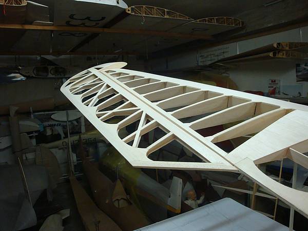

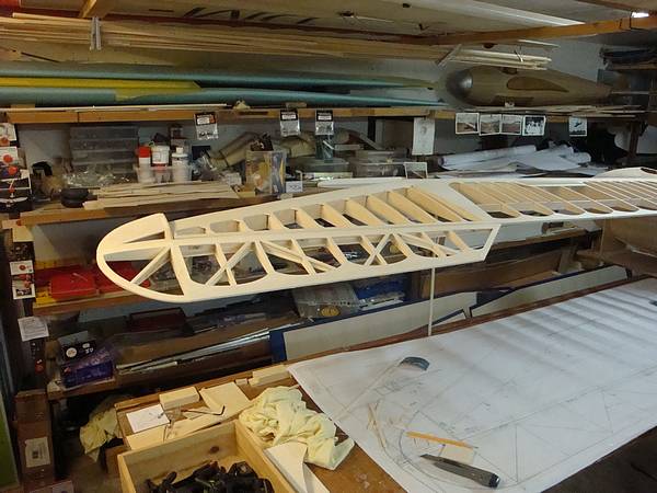

C'est parti pour la deuxième aile, et à chaque fois j'ai l'impression de construire plus vite la 2 ème ,alors que le travail est le même que sur la première

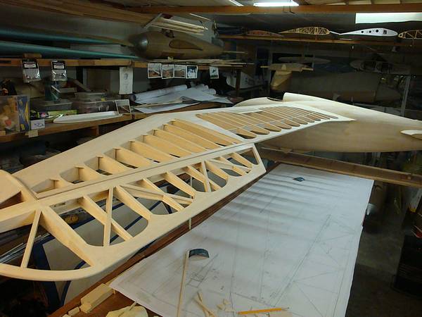

Posté le: 31/01/2016 18:04 Sujet du message: |

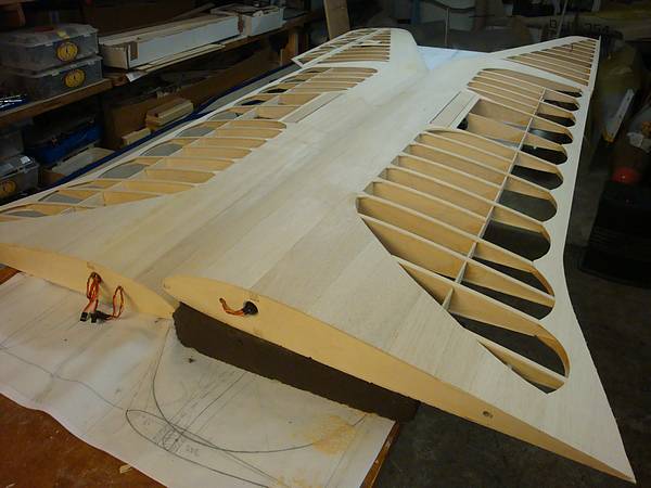

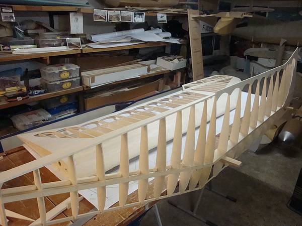

Servos aileron , AF sont installés.

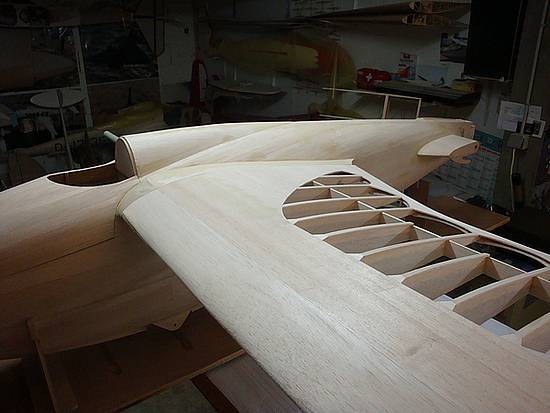

Posté le: 07/02/2016 18:03 Sujet du message: |

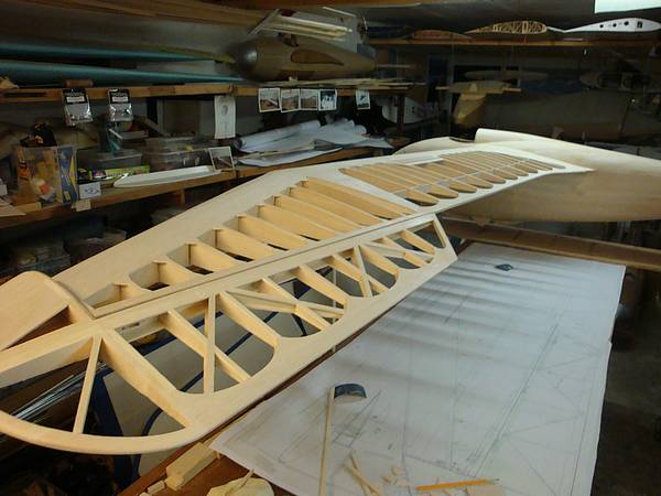

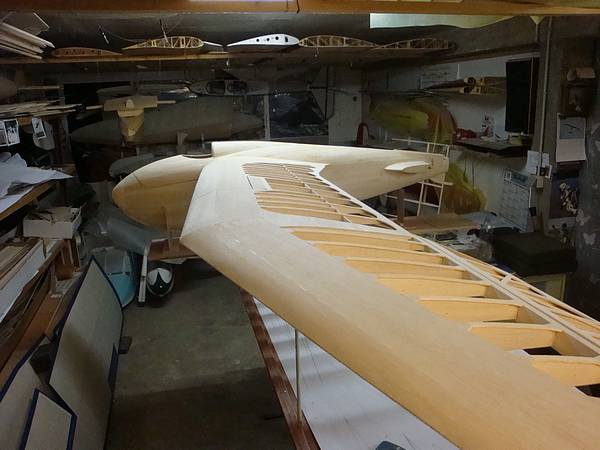

La deuxième aile est bien avancée, j'ai déjà utilisé 60 planches de balsa 30/10ème

Balsaboulimique ce planeur !! belle géométrie
