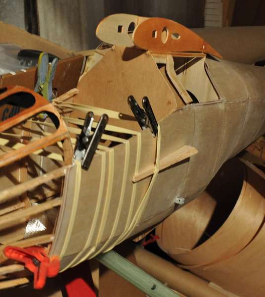

sympa le coffrage en enture sur le fuselage il y a deux modèles en construction vive la retraite

C'est dur ce que tu entures !!! ménage-toi ! |

Oui c'est le coin des élastiques , ils servent dans l'ostréiculture .Et j'aime bien travailler avec pour tout ce qui est placage .

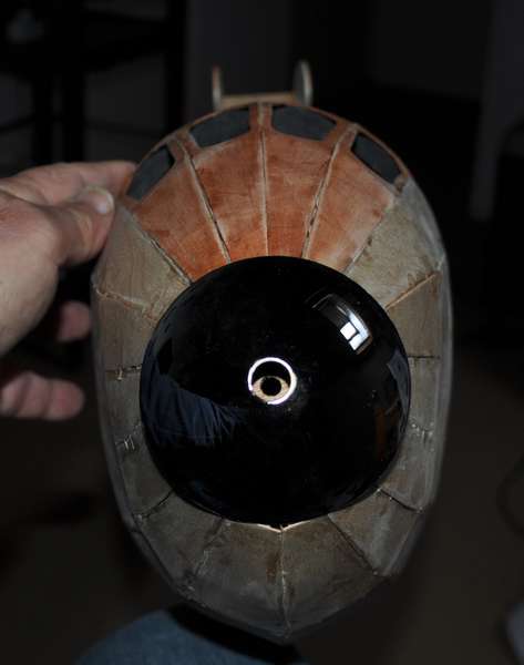

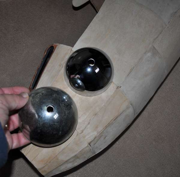

Voilà ma recherche du nez en fait j'ai essayé avec un fond de cartouche de gaz , un bout de cartouche d'oxygène et enfin deux coupes pour trouver le bon angle et arrondi . Découpe à la tronçonneuse avec un disque inox .
Encore deux coupes et je suis au bon diamètre

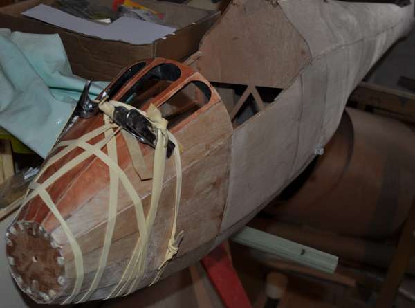

Pierre sur le dessus à l'avant du fuseau tu as fait un essai de teinte?

Oui Michel , je vais bientôt le teinter.

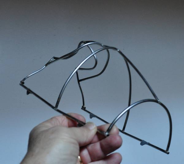

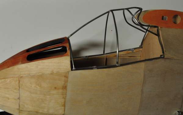

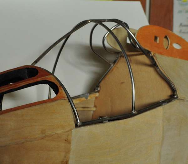

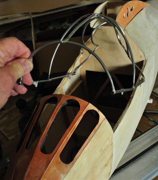

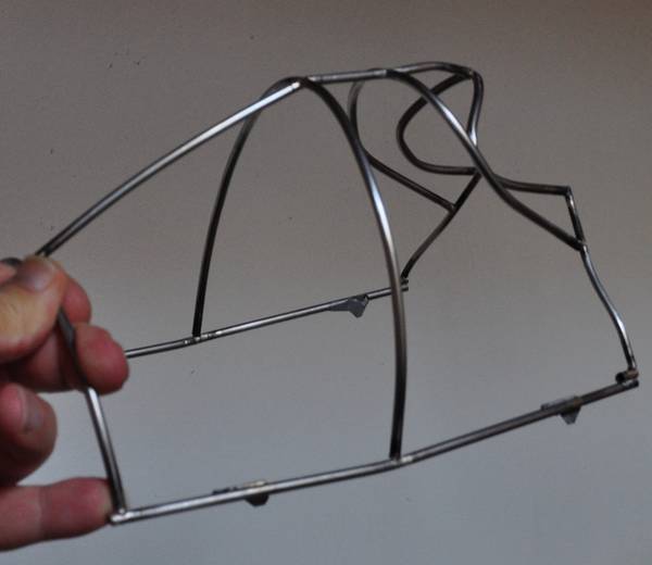

Bibi avec ses tubes m'a redonné envie de braser aussi j'ai fait l'armature de la bulle qui est assez spéciale sur ce planeur . Ils l'ont même modifiée par la suite pour la rendre plus facile à mettre en place .

jolie armature

joli travail plutôt compliqué

Chapeau pour les courbes. C'est encore ma difficulté, le cintrage.
Heureusement j'en ai pas de trop à faire sur ma construction.
Tu fais comment ? |

Superbe ton armature. Tu colles et visses ta verrière dessus ou juste vissée ?

La verrière et le nez, deux étapes qu'il faut particulièrement bien soigner. Tu t'en sors comme un chef que tu es !

Pierre, je trouve que tu ne devrais as utiliser cette armature! Montée sur un support, elle fait très "art contemporain"! Peut-être une nouvelle vocation artistique?

Je fais comme Vincent , je met un câble dans le tube au diamètre et je forme à la main sur un gabarit . Il ne faut surtout pas faire avec des pinces ,sinon ça marque le tube .
Maintenant il faut faire une forme en mousse PU et mouler une verrière en PETG . La verrière sera vissée sur le cadre avec une tôle offset extérieure .
Je ne la collerai pas .

C'est quoi comme teinte ? Je vais bientôt en être là et pas facile de choisir. Cela semble un peu rouge, teinte Merisier ? Tu l'as passé à a mèche de coton ?

Oui merisier et chêne clair .mais ce n'est qu'un premier passage , pour voir . On peut atténuer la teinte à l'alcool
