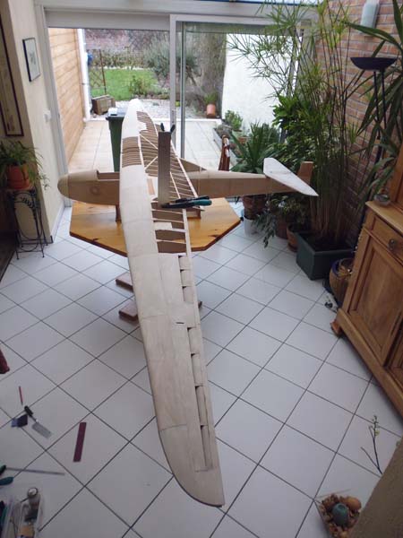

Premier assemblage pour vérifier la symétrie, installer les ferrures de fixations d'ailes et ajuster la longueur des mâts, pas de mauvaise surprise ! :

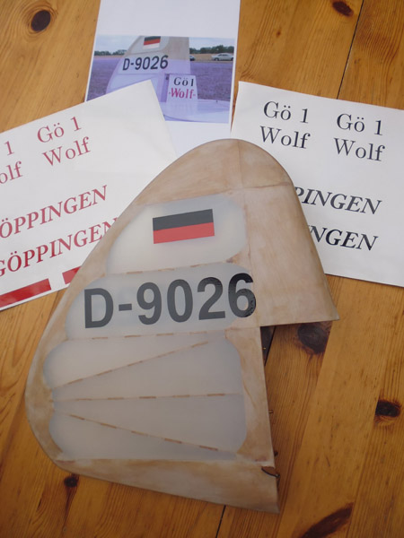

Pour le drapeau allemand du Wolf je suis à la recherche d'un petit bout de vinyle OR ( brillant, pas vieil or ou mat) Il m'en faut un bout de 4 cm X 8 cm.
Pas trop envie d'en acheter 10m donc si quelqu'un peut me céder cela??(contact en MP) Merci les copains !  |

merci Pierre, mais c'est du vinyle qu'il me faut. merci Vincent pour le réflexe Ebay, que je n'ai pas toujours !
J'ai trouvé mon bonheur !! merci pour les réponses les copains |

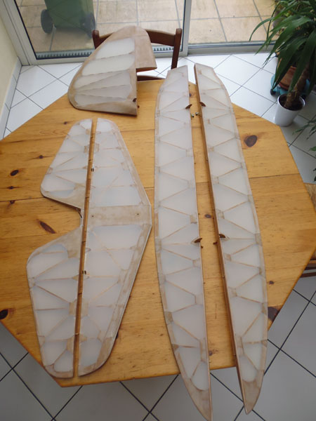

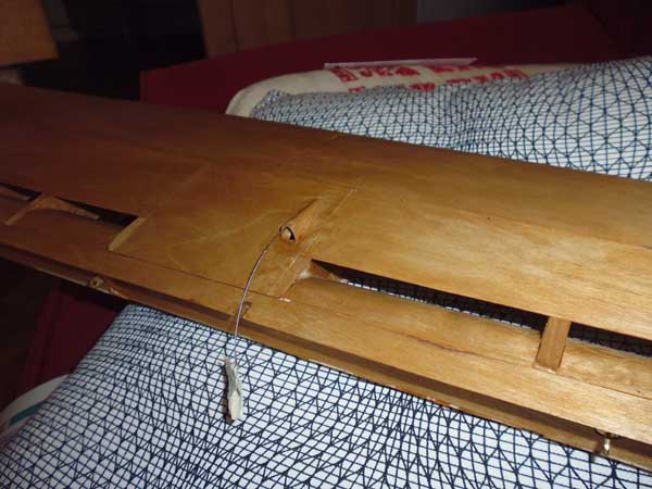

Le coffrage des ailes est terminé, les ailes sont teintées chêne doré. Des petites sorties de commandes d'ailerons sont moulées en ctp. L'entoilage des gouvernes est verni , ce qui fait ressortir la structure..:

Tu mets quoi comme diamètre de câble pour tes commandes
pour ma part, j'ai l'impression que je suis un peu juste (D=0.5), enfin ils ne casseront pas non plus, mais c'est peut-être moins joli ![[humm]](images/smiles/humm.gif)

Pour le câble , 0.5 mm de diamètre si c' est de l' acier à 50 daN/mm2 ,ça casse vers 14 daN, de quoi voir venir ...

Les câbles font 0,75mm.
