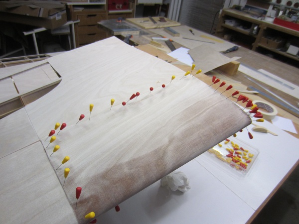

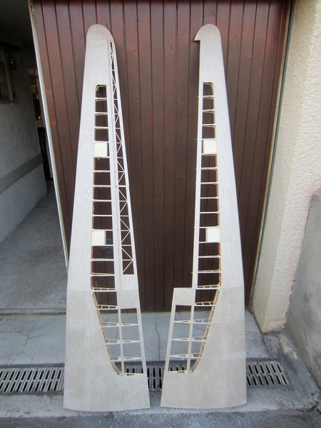

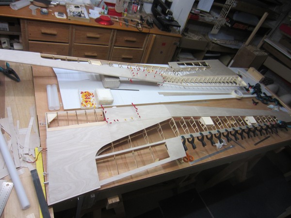

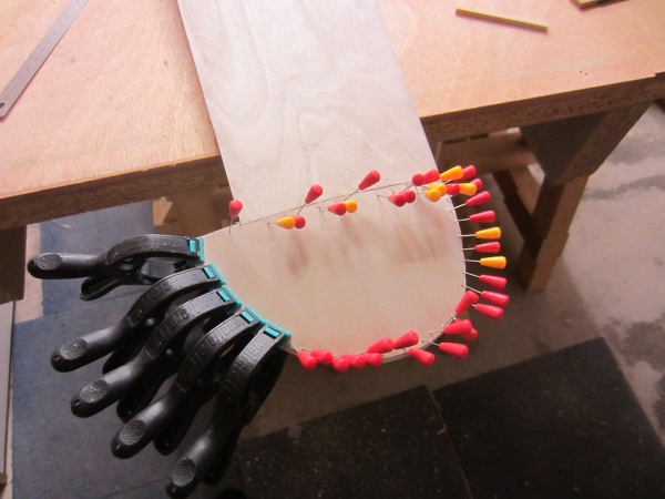

MessagePosté le: 20/03/2016 23:00    Sujet du message: Sparviero Roger Répondre en citant
Suite de l'histoire des coffrages :
Lentement on arrive au bout de l'aile
Puis on revient au saumon, et la ça se corse un peu plus. J'ai repris l'idée de rajouter un morceau de bois massif pour faire la courbe. (Il manque la photo Embarassed Embarassed )
Pour les bords d'attaque des gouvernes le même problème s'est posé. Ceux des volets ont bien un ctp roulé, mais pour les ailerons, j'ai préféré procéder par collage de bandes de ctp suivi de ponçage. Je n'y ai peut-être pas gagné au change, mais bon il faudra faire mieux la prochaine fois...
Voilà, les ailes sont coffrées. Les gouvernes de l'aile gauche le seront prochainement. Je ne ne suis pas totalement satisfait de ma prestation, il y a quelques imperfections...
Ensuite, nouveau contre-temps, je m'absenterai de l'atelier pour une semaine. Rendez-vous donc pour le coffrage du fuselage en avril...

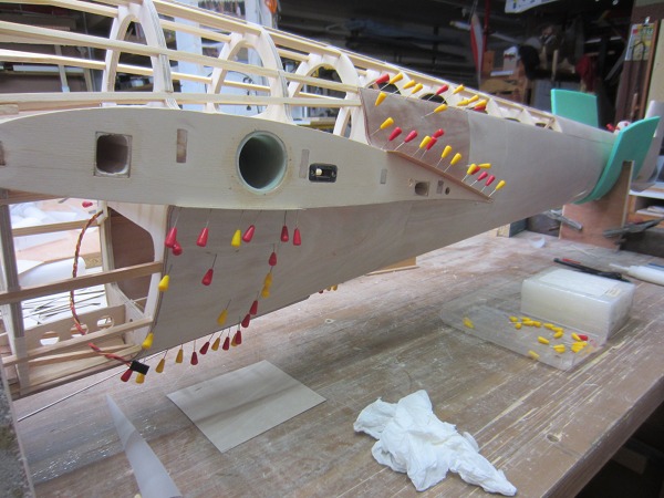

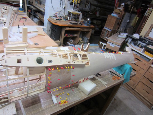

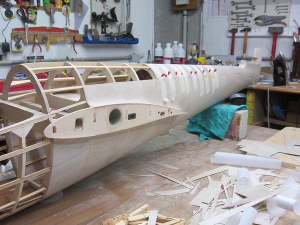

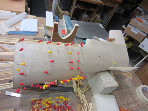

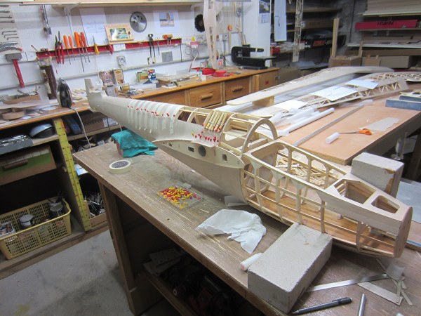

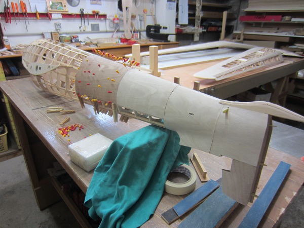

MessagePosté le: 04/04/2016 21:24    Sujet du message: Sparviero Roger Répondre en citant
Bonsoir tous !
De retour de voyage, qu'elle ne fut pas ma surprise en voyant que personne n'avait pris le relais dans ma construction ! [argh]
Faut vraiment tout faire soi-même !

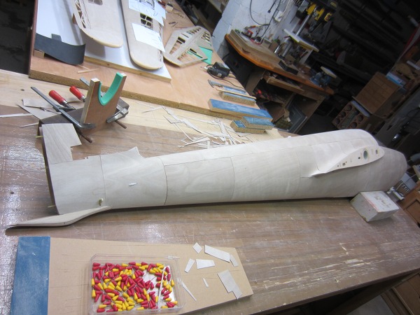

Donc, retour au sous-sol le plus vite possible pour m'occuper du coffrage du fuselage !
Je ne vous cache pas que la reprise du service a été dure. Le beau coffrage se mérite et je suis encore loin d'être au point ! [argh] [argh]
Quelques photos (qui par chance ne montrent pas les défauts ! ) :
J'ai donc commencé par l'arrière et pour la taille des panneaux, j'ai fait pour le mieux, même si ce n'est pas toujours orthodoxe...
Vous remarquerez que le bloc de paraffine ne quitte plus l'établi !
Plus que le reste !
A bientôt !

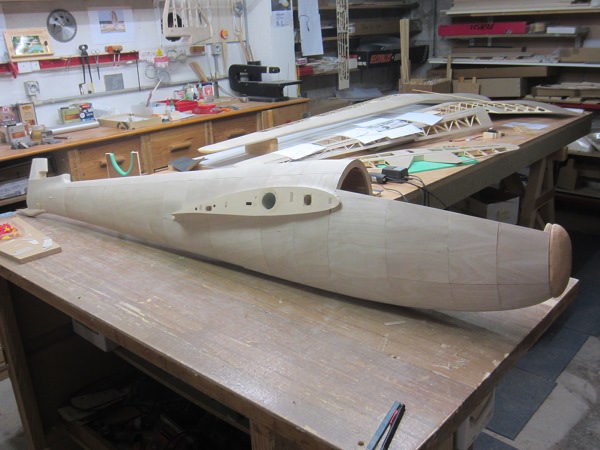

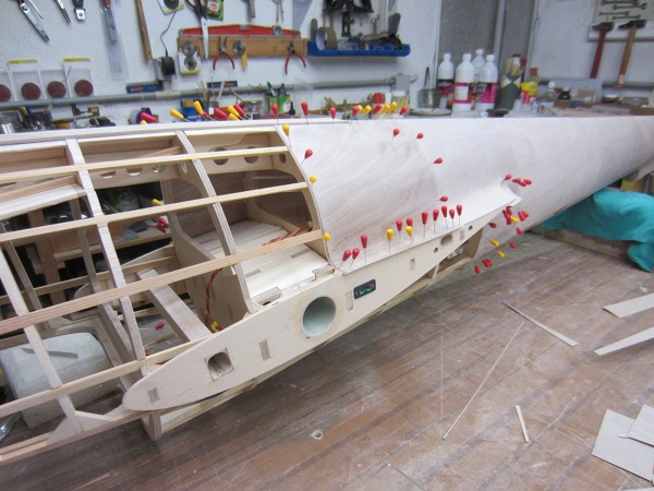

MessagePosté le: 05/04/2016 22:02    Sujet du message: Sparviero Roger Répondre en citant
Bonsoir !
J'ai posé encore quelques panneaux aujourd'hui.
Ça vient bon ! Very Happy
Et une photo-souvenir de plus pour voir la structure du fuselage avant le coffrage complet !

MessagePosté le: 05/04/2016 23:17    Sujet du message: Répondre en citant
Joli le raccord avec l'emplanture de l'aile!

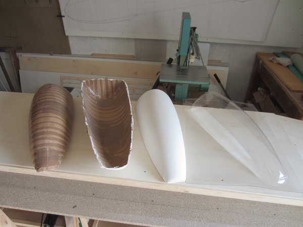

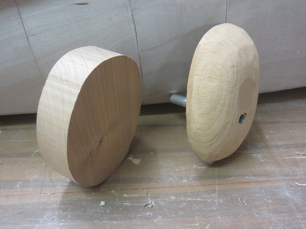

Merci pour vos bonnes remarques ! Le fuselage est maintenant tout coffré (il ne reste plus que les bords d'attaque des karmans à finir ). Voilà une bonne chose de faite ! Very Happy
Je vais pouvoir passer à la mise forme de la verrière, du nez et du patin. Programme chargé donc pour la semaine à venir....
Pour le nez, j'ai opté pour une forme en bois. J'ai du la refaire 3 fois !
Sur la photo : la première forme à gauche, et la troisième un peu ébauchée (à la lime électrique ! ).

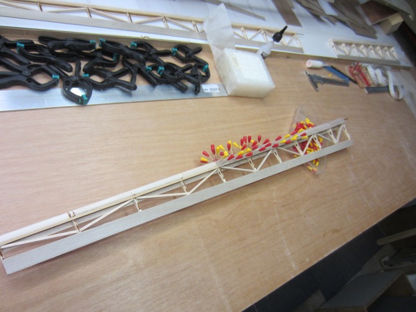

Travail sur la verrière aujourd'hui. C'est donc la cinquième étape !
Pour mémoire, voici les 4 premières :
Collage du rhodoïd sur son support :

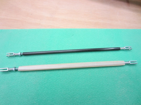

J'ai aussi refait un hauban de stab. Le premier était fait à partir d'un tube carbone. Pour faire plus "époque", j'ai repris du ctp et de la baguette de pin.

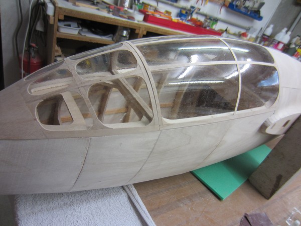

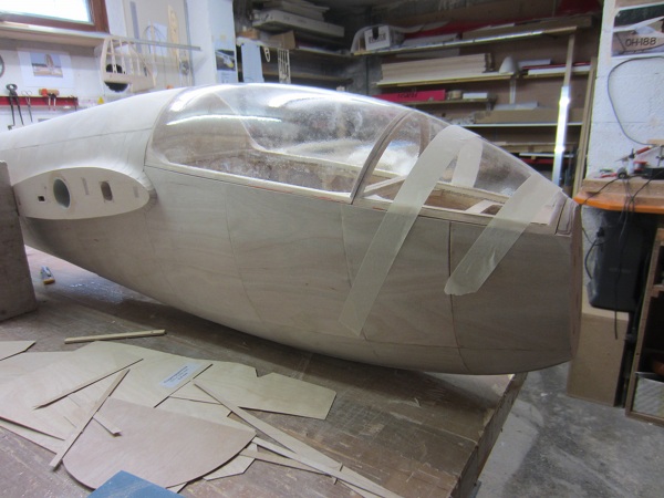

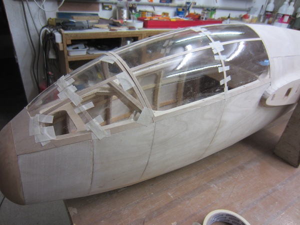

MessagePosté le: 17/04/2016 15:15    Sujet du message: Sparviero Roger Répondre en citant
Bonjour !
Suite des travaux sur la verrière :
Découpe et collage de la partie fixe sur le fuselage :
Collage de bandes de ctp pour représenter l'armature :
Le nez est façonné, mais il me semble un peu trop plat [humm]
Ajout de petites pièces triangulaires :
La verrière est terminée !
MessagePosté le: 17/04/2016 16:53    Sujet du message: Répondre en citant
Magnifique et superbement ajustée [clap] [clap] [clap]
Tes coffrages aussi sont supers ajustés tu as fait des entures ou tu les as collé bord à bord [humm]
