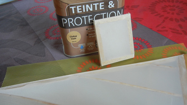

MessagePosté le: 05/07/2017 20:46    Sujet du message: Répondre en citant

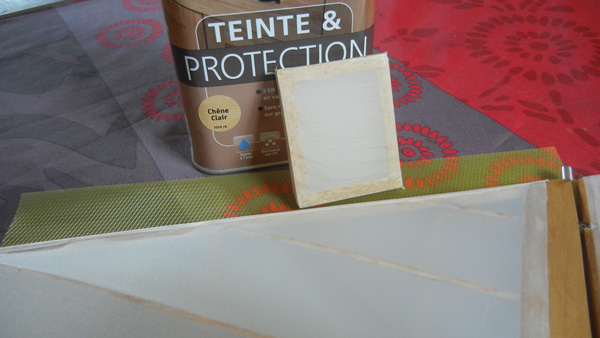

Bonsoir à tous,
essais de teinte du diacov sur un cadre test, avec de la teinte V33 chêne clair ; bon, c'est subtil… les photos ne sont pas retouchées
1 couche passée au pinceau non essuyée
idem 1 couche au pinceau et essuyée immédiatement au sopalin.
Au moins, ça n'aura pas cet aspect "neuf sorti de l'atelier" quoi que… pour les premiers vols d'essai…
Idéalement j'aurai voulu la passer au pistolet, mais sortir tout le matos, le compresseur de 100L…
je ferais bien un mouchetis de salissures à la brosse à dents… pas sur d'avoir le temps.
à suivre

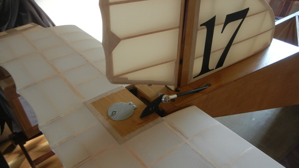

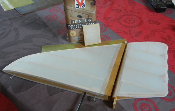

MessagePosté le: 06/07/2017 19:01    Sujet du message: Répondre en citant

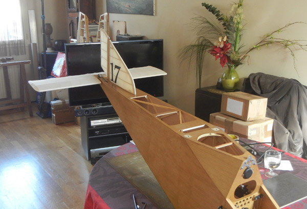

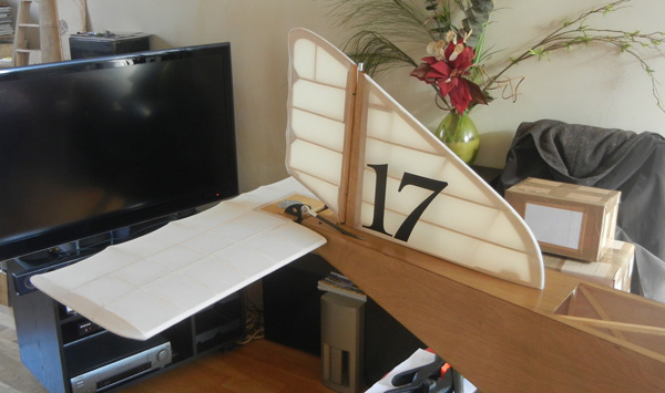

Bonsoir à tous,
l'empennage, c'est fini ! et ça bouge ! Very Happy (reste à cogiter un verrouillage du volet de dérive)…
Finalement, j'ai passé la teinte chêne clair à la mèche de coton (debout 6h30 ce matin… c'est très rare !!!) MDR
Je trouve l'effet "vieillissement" satisfaisant ! (pas très visible en photo) ; en tous cas, c'est pas blanc tout neuf. Je verrai plus tard pour accentuer tout ça… si le 1er vol se passe bien Embarassed
ça va me permettre de pré-centrer l'engin en statique.
Au passage, vous remarquerez la fausse trappe, et le superbe n° 17 découpé à la craftrobo par notre ami Vincent !!
Encore merci à toi pour ta gentillesse et disponibilité Very Happy
Au taquet le Seb ! il faut que j'y arrive [cours]

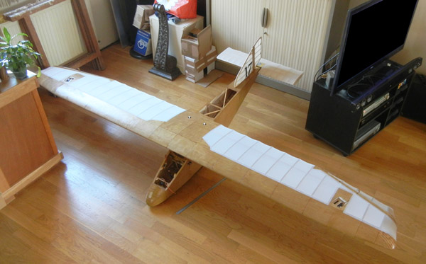

MessagePosté le: 11/07/2017 20:04    Sujet du message: Répondre en citant
Bonsoir à tous,
J'ai déjà collé 230gr de plomb supplémentaire… et c'est pas fini !
verdict final après mise en croix définitive…
Les ailes sont entoilées ; demain les ailerons… et centrage statique.
à suivre
MessagePosté le: 11/07/2017 21:07    Sujet du message: Répondre en citant
Pas grave 300 ou 400 g de plus ne changeront pas grand chose à la charge alaire Sebastian Very Happy
MessagePosté le: 11/07/2017 22:11    Sujet du message: Répondre en citant
non, bien sur, tu as raison Christian.
Mon soucis c'est que j'ai pas trop de place pour en caser beaucoup plus… avec les câbles retour du palonnier…
je peux encore en coller sur les côtés du fuselage ; mes plaques de plomb font 6mm d'épais, pile poil l'épaisseur des baguettes Laughing

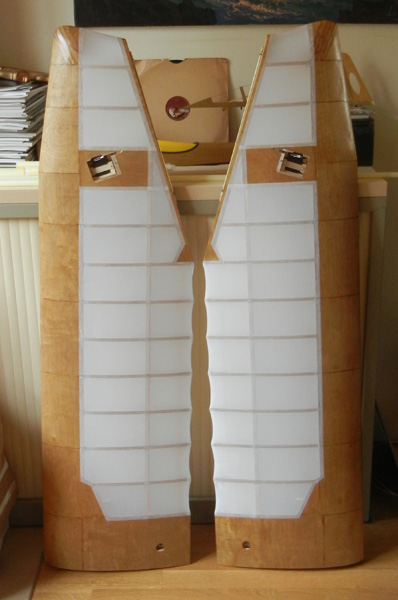

MessagePosté le: 13/07/2017 21:05    Sujet du message: Répondre en citant
Bonsoir à tous,
le diacov, ça tire fort !
entoilage des ailerons… moi qui avais soigné la fente des coffrages… ça a un peu banané Embarassed je ferais fois la prochaine mieux Mad
Sens de trame VS sans de chaîne… la tension est bien différente !
