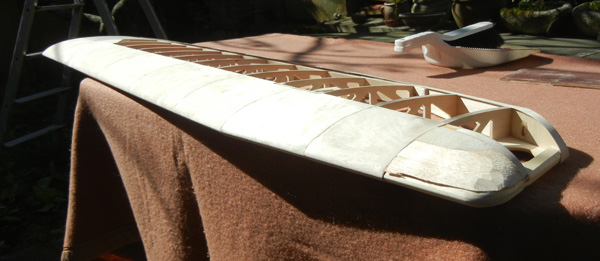

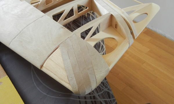

sous le soleil, avec 24° à l'ombre…

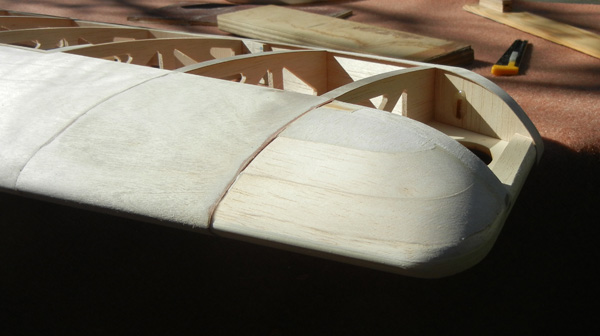

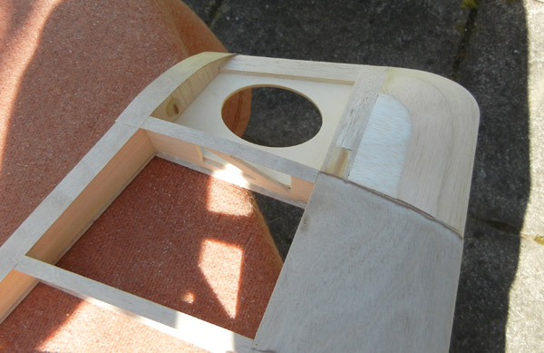

remplissage du saumon avec du balsa pour bien visualiser les formes…
dégrossi au cutter, puis poncé en forme, on se rends bien compte des courbes
reste la finition…
2 couches de papier kraft enduites ? Vincent, on a le droit ? Laughing
ou alors un capotage à la forme en tôle offset ? ça pourrait être pas mal ?
Les planeurs anglais pourraient avoir cette particularité au saumon ?
J'ai encore du temps… la 2e aile est encore en coffrage… et pas mal d'autres choses à finaliser.
Je pense au final vernir avec un savoureux mélange de chêne clair et de chêne foncé, (satinés) histoire de changer un peu des teintes rousses [humm]
à suivre

MessagePosté le: 09/04/2017 18:41    Sujet du message: Répondre en citant
Kraft, peut être, faut voir ce que ça donne par rapport au ctp, faire un essai avec ta teinte... mais à mon avis, bof la texture que ça rendrait
Alu, jamais vu pour un saumon d'une aile en bois, mais pourquoi pas
Après tu pourrais aussi faire avec plusieurs bandes de ctp.

j'avais aussi pensé aux bandes de ctp a voir [humm]

Oui plusieurs bandes de CTP comme sur l'Avia du musée qu'a reproduit Dédé Gaborit :
http://www.retroplane.net/forum/viewtopic.php?t=3283&postdays=0&postorder=asc&start=225
MessagePosté le: 10/04/2017 20:21    Sujet du message: Répondre en citant
Oui, c'est ça Philippe ! je cherchais le sujet sans le trouver Very Happy
En + ça rappellera ce que j'ai fais pour le nez.
bon ben y'a plus qu'à Confused
Je me tâte pour passer une tête à Angers… ça m'aérerait la tête… mais c'est pas bon pour le timing et le porte-monnaie Embarassed

MessagePosté le: 13/04/2017 11:16    Sujet du message: Répondre en citant
Hello Philippe,
Nice job!! [clap] [clap] [clap]
I am not sure if I understand the discusion about the tip (saumon), but have you considered to use veneer instead of ply? You can sand veneer without showing the different layers ( I used it on the nose of my Nemere).
Vincent
MessagePosté le: 13/04/2017 12:22    Sujet du message: Répondre en citant
Hello Vincent,
the tip is curve on 2 directions, so i can't make it on 1 piece…
i covered it with multiples pieces ; it's going to be finished… at the end of the day Very Happy
the last plywood is in the water. after, it'l be polished…

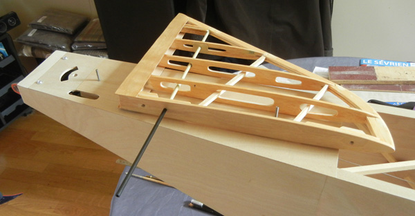

MessagePosté le: 15/04/2017 19:23    Sujet du message: Répondre en citant
Bonsoir à tous,
planning serré : avril = terminer les coffrages des ailes et installation des servos et commandes.
Mai = finitions du fuselage, des ailes, vernis, entoilage, finitions diverses (cuirs, peinture, détails…)
Juin = centrage, réglages, dernières bricoles auquel on pense à la fin… et les boules d'un premier petit vol d'essais… j'en suis pas là.

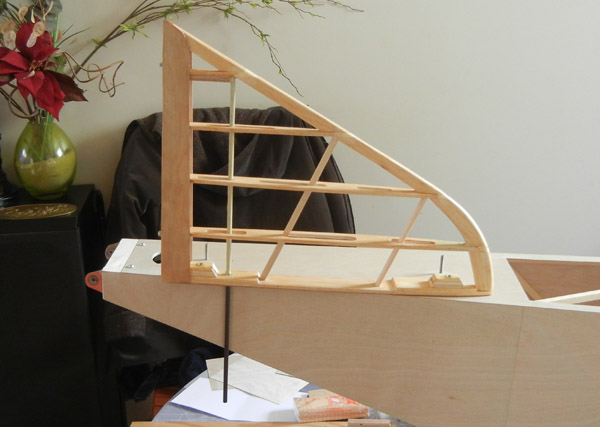

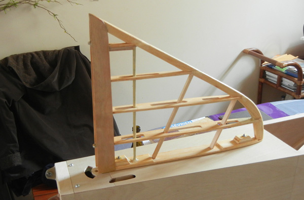

Dans les bricoles qui me trottent : la dérive que je trouvais un peu "souple" malgré ses fixations… donc j'ai renforcé d'un petit tube carbone traversant le fuselage… c'est béton Very Happy
et un petit capuchon en bois pour cacher et bloquer le tube carbone, dérive démontable.
ça, c'est ok maintenant Laughing
à suivre

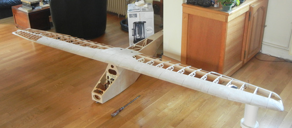

MessagePosté le: 17/04/2017 19:05    Sujet du message: Répondre en citant
Bonsoir à tous,
argh… quand je vois les photos d'Angers… [bave]
en attendant mon tour… l'aile gauche est quasi terminée (reste le ponçage du saumon, coffrage de la trappe de visite et commande du servo d'aileron) ; je suis au taquet [scie] [rabot]
à suivre

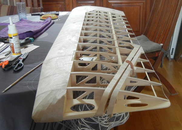

MessagePosté le: 26/04/2017 18:34    Sujet du message: Répondre en citant

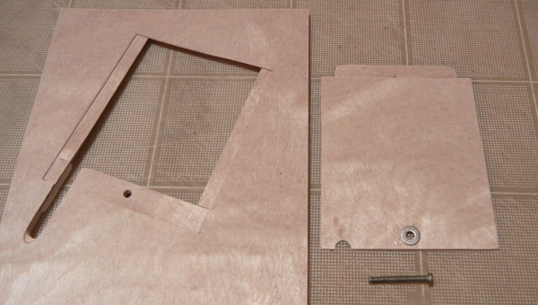

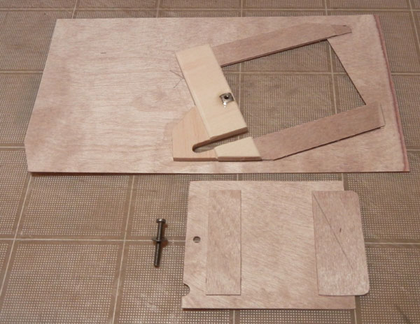

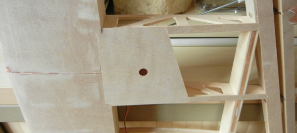

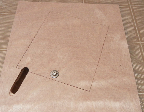

petite suite avec la trappe de servos, brut d'assemblage
et à l'intrados un trou pour pouvoir pousser le servo avec un crayon, si besoin, car il rentre ajusté pil poil dans son logement
ça prends du temps ces petites bricoles… à la colle blanche…
Il me tarde de passer au vernis… ça va venir Rolling Eyes

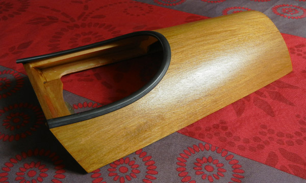

MessagePosté le: 12/05/2017 15:57    Sujet du message: Répondre en citant
bonjour à tous,

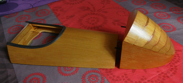

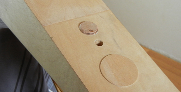

séquence émotion (pour moi)… un aperçu de la touche finale des premières finitions du Sayers, fraîchement sorti des ateliers Sayers and Company Very Happy
Malgré un pinceau large en soie, quelques traces restent visibles ; je les estomperaient par un égrainage au 320 et certainement un voile final au pistolet.
3 couches successives d'un mélange d'1 part de chêne clair pour 6 parts de chêne foncé, le tout en satiné.
[paint] ça avance Very Happy
à suivre
Localisation: Lanzarote
MessagePosté le: 12/05/2017 16:12    Sujet du message: Répondre en citant
Sébastian, t'as utilisé des vernis teintés? ce qui expliquerait les traces (mais bon, ce que tu as fait reste très propre) alors qu'en teintant le ctp avec une teinte à bois et ensuite passage d'un vernis incolore, aucune trace ne peut être faite.
MessagePosté le: 12/05/2017 16:57    Sujet du message: Répondre en citant
oui, c'est ça Vincent…
pourtant, je m'étais bien noté de teinter puis vernir… et j'ai fait autrement… pour finir 2 pots entamés… [marteau]
Le prochain (s'il y a prochain) sera fait dans les règles de l'art ! promis Confused
Bon, c'est visible le nez dessus ; en l'air ce sera beaucoup mieux Very Happy

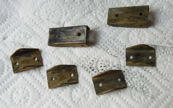

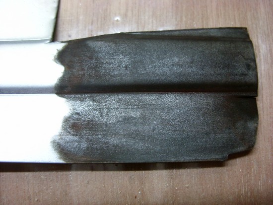

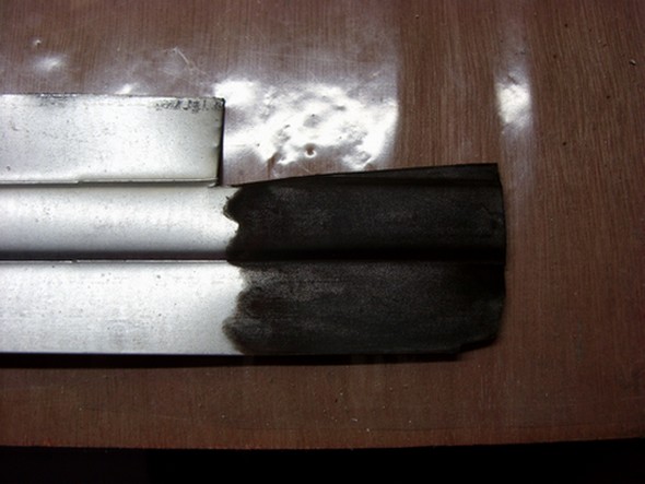

alors, les produits cités + haut de la marque "…" pour bronzage des métaux… [argh]
acier de gsb, toilé puis dégraissé, plongé 5sec puis abondemment rincés… résultat :
ou c'est moi qui m'y prends mal, ou ces produits de m…e vont pâtir d'un commentaire velu sur leur site.
je vais en re-décaper un et refaire un essai… sinon peinture noir.
J'aimerais pas trop saloper mon travail au final Crying or Very sad

Effectivement Sad t'as essayé un 2eme passage du produit?
Visiblement il y en a pas mal qui ont des déboires avec les divers produits de bronzage.
Je reste fidèle au Klever Ballistol qui marche formidablement bien avec l'acier, ça ne me donne pas envie d'essayer d'autres marques de produits.

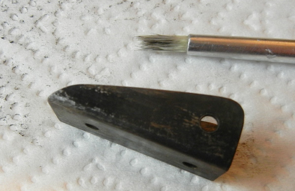

MessagePosté le: 12/05/2017 20:42    Sujet du message: Répondre en citant
nouvel essai sur 1 pièce : décapage au disque, dégraissage à l'acétone…
… à part noircir les poils du pinceau MDR au secours le résultat Shocked
super ! j'ai aussi toute ma visserie à changer/recouper…
alors, un conseil, n'achetez pas les produits brunisseurs de métaux de la marque "loisircreatifs.net" !!!!!!!
voilà voilà… à suivre… Very Happy

salut Seb,bon j'ai fais un essai sur le métal des pièces du Musger j'en suis content pour l'instant c'est du bronzage à froid pour les armes .
il y a un effet de rouille qui ne ce vois pas sur les photos ou très peu

je pense que ces produits ont des réactions différentes en fonction des types/qualités d'aciers et leur traitement de surface. L'acier de ma visserie ne doit pas être le même que celui des pattes ci-dessus. Le produit a un peu mieux teinté la surface sur les vis ; je les ai brossées avec un disque à poils métal et le rendu est mieux que sur ces morceaux de profilés… mais ce n'est pas vraiment noir, plutôt gris chaud…
au final j'aurai un mix bruni / peint. Des nuances intéressantes pour quelques petits détails de pièces.
J'aime bien le contraste bois vernis/métal natif ou noir Very Happy

Il est probable que ta visserie soit electro-zinguée, auquel cas le brunissage ne marche pas sur le zinc. Il faut une réaction chimique avec le fer directement.
L'acier inoxydable ne marche pas non plus.
Essaie sur une corde à piano.
Eric

toute ma petite visserie métal (M1,5 à M4) vient de mon petit fournisseur fétiche (boutique à l'ancienne, je le soigne) spécialisé dans le matériel mécanique (c'est là que j'achète maintenant pas mal de petit matériel de tournage, outillage et matière… fini les chinoiseries bas de gamme des GSB) ; elle ne sont pas zinguées, c'est du brut (je lui demanderai quelle est la nuance s'il là connait…).
à part quelques vis de fixation de servos…
Mais comme tu le sais, les nuances et alliages/traitements sont nombreux et pas toujours identifiés… sauf chez le fondeur Rolling Eyes

Comme Vincent, le Klever a vraiment un super rendu, je ne change plus de marque.
MessagePosté le: 15/05/2017 20:19    Sujet du message: Répondre en citant
C'est noté ; la prochaine fois, klever Very Happy

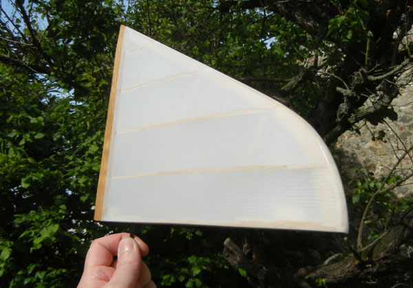

après un petit passage conseils entoilage diacov chez Michel L. (merci Michel !) Very Happy
entoilage de la partie fixe de la dérive Very Happy
pour une première avec cette nouvelle matière… c'est pas mal Cool
Ça sonne "peau de tambour" peut-être un peu "mou"… vu la rigidité de ma dérive je peux tendre encore plus fort…
Pas évident de doser et de fignoler avec un gros fer de ménage… je crois que je vais craquer pour un vrai mini fer à entoiler.
à suivre
