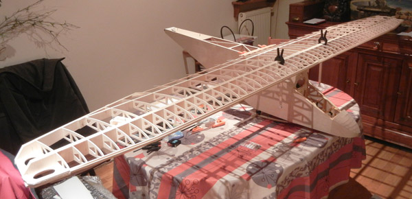

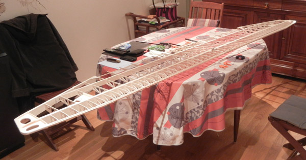

MessagePosté le: 27/02/2017 19:10    Sujet du message: Répondre en citant
Bonsoir à tous,
enfin, réunion des ailes avec leurs clés… non de dzeuss, la table de la SAM est vraiment petite Laughing
mais ça raccorde bien, ouf !
Je prépare la fixation des pattes de réunion des ailes au fuselage… avant ponçage final et coffrage.
…ça avance…
un petit jour à l'intrados… pourtant c'était collé d'équerre Embarassed
à suivre

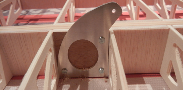

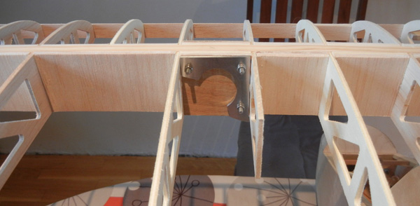

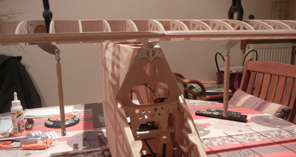

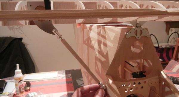

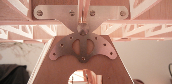

MessagePosté le: 07/03/2017 20:07    Sujet du message: Répondre en citant
Bonsoir à tous,
fixation des 2 pattes de réunion des 2 ailes et montage à blanc sur le fuselage pour validation des pièces et placements des haubans.
eh ben, les haubans devront jouer leurs rôles ! avec une fixation en 3 points, ça va bien tirer dessus, y compris en fixation de l'aile au 2e longeron.
Je vais prévoir du costaud, et J'ai prévu de mettre des vis nylon de 6 avec écrous à griffes dans le fuselage… ça devrait tenir.
Peut-être refaire une 1/2 lune un peut + haute pour une fixation par vis + basse…
à suivre

MessagePosté le: 07/03/2017 21:01    Sujet du message: Répondre en citant
Bonsoir Sebastian,
Vraiment super propre ta construction [amen] [amen] ! J'adore toutes ces pièces usinées, c'est très classe. D'accord avec toi sur le fait de redimensionner un peu les 1/2 lunes... Mais bon, on chipote, là Very Happy !
Bonne continuation.
Serge
MessagePosté le: 07/03/2017 22:47    Sujet du message: Répondre en citant
Merci Serge !
j'aime bien aussi ce mélange bois/métal Very Happy
j'ai re-dessiné la pièce pour prendre + de matière avec le fuselage ; je la validerais en cp avant de passer au dural Wink

MessagePosté le: 08/03/2017 18:10    Sujet du message: Répondre en citant
[clap] [clap] Magnifique travail , tes chapes de haubans proviennent de chez top....... ?
MessagePosté le: 08/03/2017 20:20    Sujet du message: Répondre en citant
eh ben non Michel, c'est du perso-model Laughing
amoureusement tourné et fileté dans du dural Wink

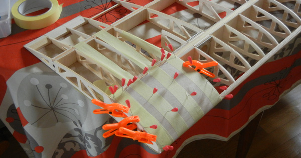

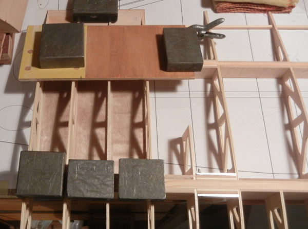

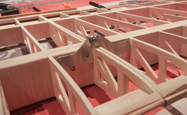

MessagePosté le: 13/03/2017 18:00    Sujet du message: Répondre en citant
c'est parti pour quelques semaines de coffrages des ailes !…
je me lance par l'intrados plat de la partie centrale pour me familiariser avec le 0,4 (c'est bien fin l'affaire)…
Ça va me permettre de positionner et finaliser les fixations au fuselage.
Les vis des différentes pattes des haubans sont sécurisées à la cyano… après je n'y aurais plus accès.
Bientôt les belles entures du coffrage du BA Laughing

MessagePosté le: 17/03/2017 18:32    Sujet du message: Répondre en citant
bon ben c'est parti !
non, pas de stress… mais c'est sportif le coffrage d'un Clark Y !
pré-cintré à l'eau tiède, il ne prenait pas bien la fine courbe du BA, donc collage en 2 fois (intrados en premier) pour + de tenue et pouvoir bien tirer dessus pour bien le plaquer.
La prochaine fois, ce sera un bon MS rétro bien joufflu Laughing
