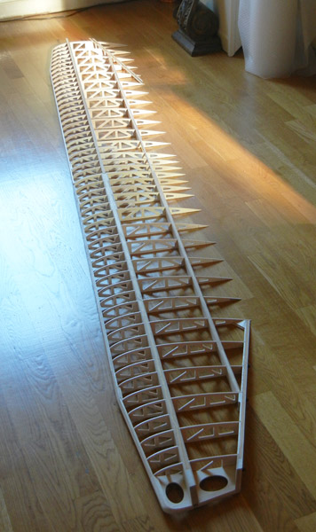

de retour après 3 semaines d'isolement sur les plateaux de l'Aubrac et dans le Puy de dôme… où j'ai malheureusement peu volé cause grosses chaleurs, peu de vent… et une petite descente au trou (à mi-pente) à la Banne, ouf sans casse Very Happy
La construction du Sayers va reprendre sous peu Very Happy
… et j'ai de la lecture des nombreux sujet non lus depuis ce mois d'août Laughing
à suivre

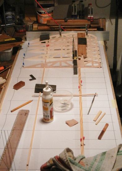

Âge: 63 Scorpion
MessagePosté le: 19/09/2016 17:30    Sujet du message: Répondre en citant
Bonsoir à tous,
1 an déjà (à quelques jours près) que j'ai débuté la construction du Sayers Shocked
mais tout va bien, je ne lâche pas !
la 2e 1/2 aile prends du volume Very Happy
à suivre

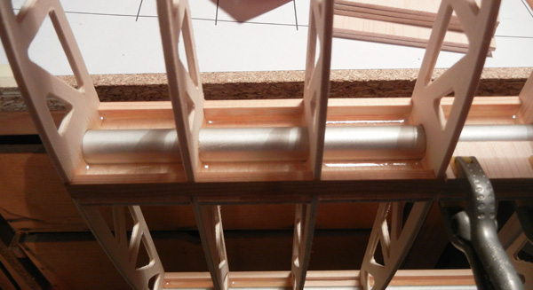

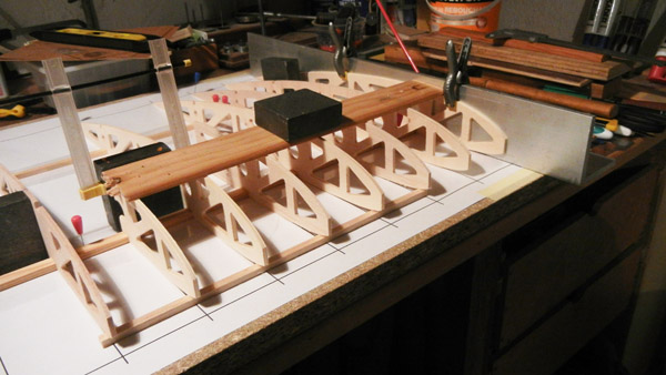

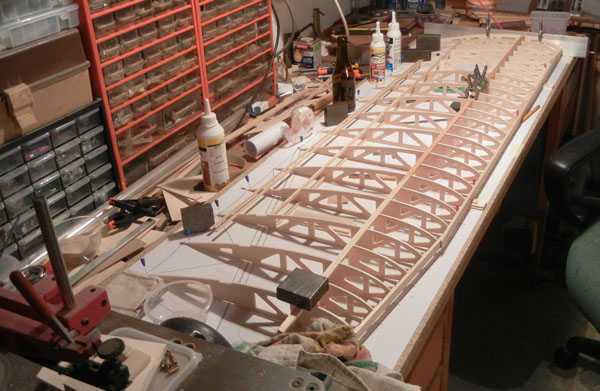

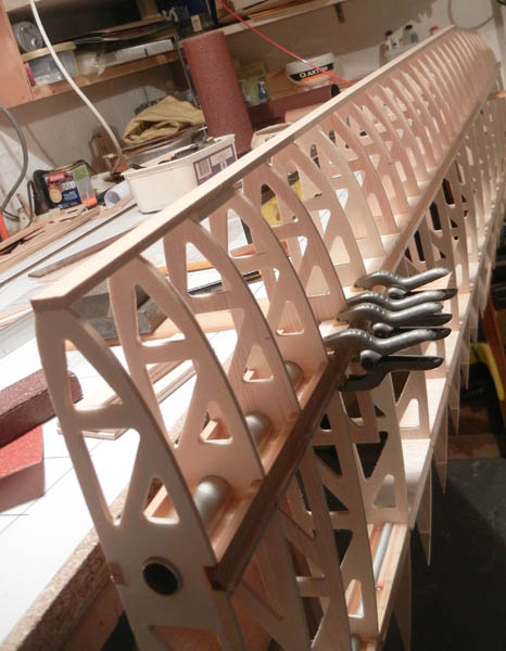

Âge: 63 Scorpion
MessagePosté le: 22/09/2016 19:28    Sujet du message: Répondre en citant
bonsoir,
les longerons sont collés, le faux BA… débute la longue étape du cloisonnage des longerons !
J'ai hate d'une mise en croix totale pour caler la clé d'aile Very Happy
je remarque souvent sur mes photos… de nombreux contenants… mais c'est bien à la vinylique que tout est collé… c'est pour ça que c'est long Laughing Wink
à suivre

Tu colles aussi à la binouze !!! hein. Laughing
Âge: 63 Scorpion
MessagePosté le: 22/09/2016 22:13    Sujet du message: Répondre en citant
Laughing jamais essayé de diluer la colle avec !

MessagePosté le: 23/09/2016 10:52    Sujet du message: S.C.W Sayers 3M Répondre en citant
Tu avances ton modèle à une allure assez régulière, donc pas de stress inutile......
C'est sur que le cloisonnage des longerons est un peu long et répétitif;donc il faut mieux bloquer des temps de travail assez longs pour le faire, et pouvoir passer à autre chose après.
Bien vu, la bouteille en verre pour rincer le pinceau de colle Wink ça alimente les réactions sur ta construction! Very Happy

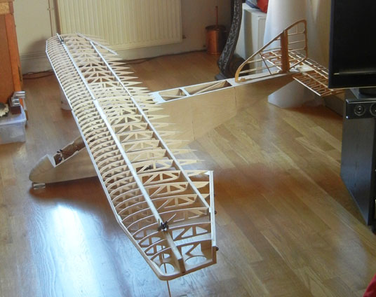

Âge: 63 Scorpion

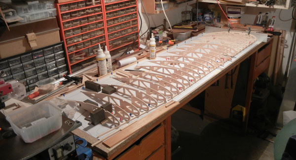

MessagePosté le: 28/09/2016 17:47    Sujet du message: Répondre en citant
Bonsoir à tous,
la 2eme aile (pas encore terminée) est sortie du chantier, juste pour une vrai première mise en croix : quel pied, quel volume !! Very Happy Very Happy
Mon prochain atelier, dans ma future maison à la retraite… devra être + grand, c'est sur Laughing
Prochaine étape, collage des tubes de fourreaux de clé de cette 2eme aile, à plat sur le parquet du salon Laughing
à suivre

Bonjour Sebastian,
C'est vrai que ça commence à sentir bon la fin ! Heureusement quand même parce que tu en es déjà à ta 30ème page Laughing Laughing ! Trève de plaisanterie, c'est vraiment une belle construction. Je vois que toi aussi, tu es contraint de faire la mise en croix dans ton salon Wink .
Pour en revenir à ta remarque sur l'entoilage au Diacov, ne t'inquiète pas, ça se fait tout seul ou presque. Ca colle fort, ça se tend au point qu'il est quasi impossible d'avoir des plis, ... Et c'est très beau Very Happy !
On attend donc tes prochaines photos avec les ailes entoilées !

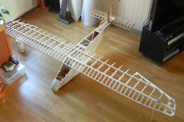

Âge: 63 Scorpion
MessagePosté le: 01/10/2016 14:01    Sujet du message: Répondre en citant
Merci pour les compliments, c'est sympa Very Happy
Désolé pour les 30 pages déjà… Shocked mais l'animal n'est pas encore fini Embarassed Laughing
Je vais réduire les photos de l'avancement, promis !
Pas d'entoilage encore… d'ailleurs je me questionne sur le coffrage jusqu'au longeron ?… ou juste un chapeautage et goussets des nervures principales ?
J'ai aussi une déconvenue pour ma clé d'aile que j'avais prévue en tube carbone tressé… j'ai 2/10e en trop pour rentrer dans le tube fourreau [argh] du coup j'ai recommandé un jonc fibre que je pourrai mieux calibrer au ponçage sans blesser les fibres.
@Greg, les nervures sont espacées de 9,8cm avec les 1/2 nervures entre.
Avec le cloisonnage des longerons en balsa dense de 3, ça devient béton !
Mais faut que je fasse attention au poids qui augmente de + en +… je ne voudrait pas en faire un fer à repasser !
à suivre, dans 15 jours… pour ne pas faire 100 pages Laughing

Âge: 63 Scorpion
MessagePosté le: 01/10/2016 17:02    Sujet du message: Répondre en citant
Salut Vincent,
L'aile du Vampyr est effectivement coffrée du BA jusqu'au longerons ; j'ai construit mon aile en ce sens.
Mais sur la "photo" du Sayers, en première page, on a l'impression qu'il n'y a pas de coffrage… c'est difficile à voir sur ce type de photos qui étaient parfois retouchées…
Du coup, je me tâte… mais j'avais prévu ce coffrage en achetant un panneau de 0,4… j'en suis pas encore tout à fait là Laughing
Pour le nombre de page record des constructions détaillées… j'ai prévu de faire un diplôme à remettre en distinction MDR si tu le permets bien sur !

C'est la seule photo? difficile de savoir si c'était coffré ou non
Âge: 63 Scorpion
MessagePosté le: 01/10/2016 18:01    Sujet du message: Répondre en citant
oui c'est la seule photo que j'ai pu trouver…
ce n'est pas évident de distinguer beaucoup de choses…
mais j'ai encore largement le temps de coffrer les ailes Laughing
MessagePosté le: 01/10/2016 18:08    Sujet du message: Répondre en citant
Je viens de voir ce doc. selon les croquis il y a un coffrage de BA, mais qu'à l'extrados? [humm]
http://aviadejavu.ru/Site/Crafts/Craft33345.htm
https://www.flightglobal.com/FlightPDFArchive/1922/1922%20-%200613.PDF

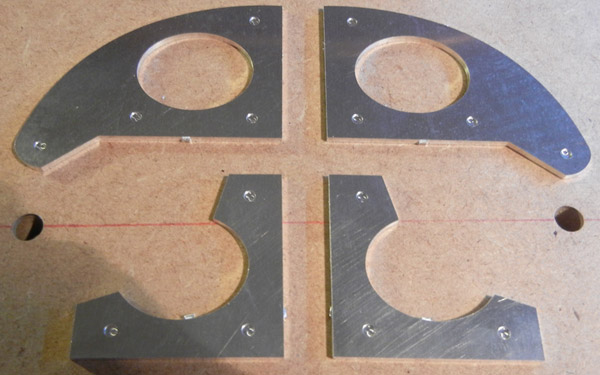

Âge: 63 Scorpion
MessagePosté le: 03/10/2016 19:13    Sujet du message: Répondre en citant
Bonsoir à tous,
pendant que les coffrages des longerons sèchent, un peu de métal Very Happy
Les pattes de fixation des haubans, au niveau de l'aile, en dural de 2mm ; patte et contre-plaque prendront en sandwich le longeron ; reste à percer…
Un petit coup de lime pour supprimer les attaches de la découpe ; j'ai prévu du costaud ! l'aile n'a qu'à bien se tenir Laughing
à suivre
