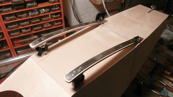

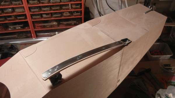

Bonsoir à tous,
un premier patin, brut de montage.
La semelle en inox n'est pas collée, juste vissée ; elle sera collée à la néoprène une fois le bois vernis.
92gr quand même… et y'en a 2 !
Mais avec 126dm2 de voilure, j'ai de la marge Laughing
à suivre
MessagePosté le: 17/06/2016 21:22    Sujet du message: Répondre en citant
[clap] [clap] Un travail hyper soigné, vivement la suite [amen]

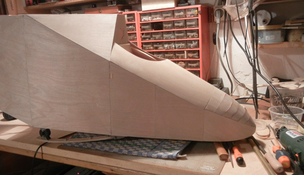

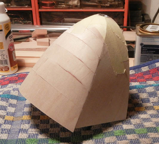

ah le nez… pas facile toutes ces belles courbes à coffrer en 0.6…
en fin de collage, façon "carapace de tatou"
Laughing
un peu de ponçage et de pâte à bois maison pour boucher les quelques petits manques… ou sans rajout pour faire monter les petits défauts et créer des "turbulences de nez" !
à suivre

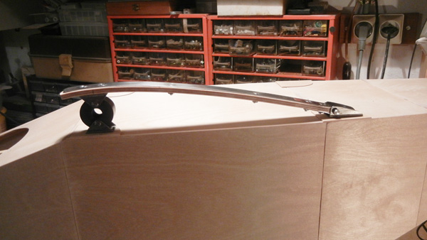

MessagePosté le: 23/06/2016 19:22    Sujet du message: Répondre en citant
Bonsoir à tous,

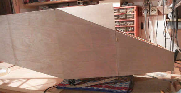

j'ai sécurisé le crochet de catapultage par une petite patte supplémentaire liant le crochet au fuselage ; maintenant, c'est béton Very Happy
Le nez est terminé, poncé (avec de belles marbrures de ponçages)
Reste un peu d'ajustage sur le cockpit… En sèchant, le ctp a fait un peu flamber la structure, du coup mes plans de joints ne sont plus nickel…
On ne s'en rendra plus compte une fois en l'air Laughing
à suivre

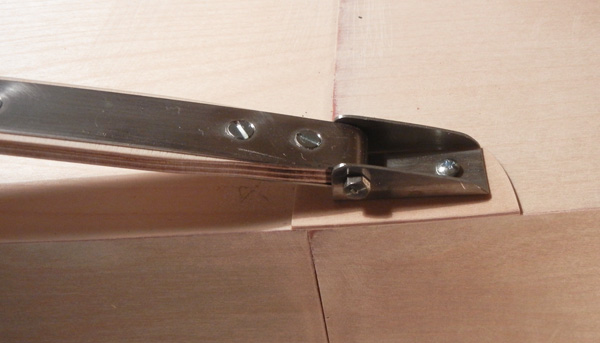

Pour les patins, je me suis bien amusé et le résultat est pas mal.
J'avais lu dans un bout d'article sur le Sayers qu'une version avait existé avec des roues… à voir pour en faire également… j'ai le temps d'y penser.
Super, merci Michel pour cette photo Very Happy
Je trouve l'allure de ce planeur vraiment très belle !
Je sens que je vais me régaler avec tes photos suivantes Very Happy

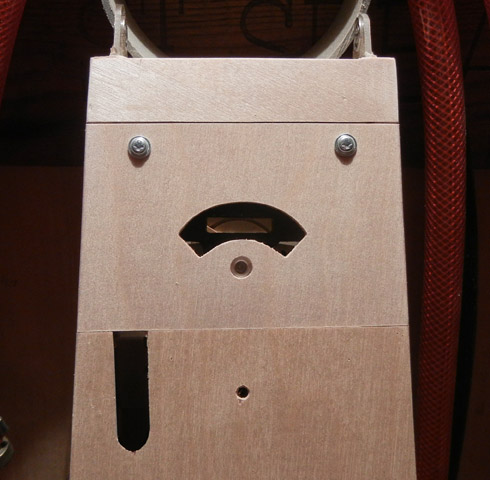

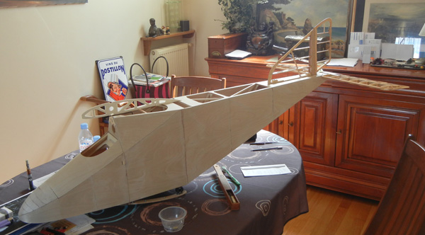

En attendant, petit à petit, le fuselage approche la fin de construction…

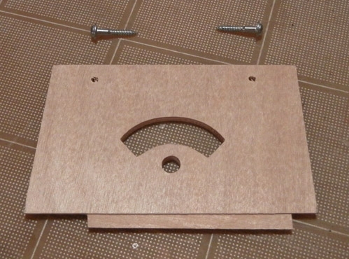

J'ai fait une trappe amovible pour accéder au renvoi de dérive, verrouillée par 2 vis.
Il me tarde de commencer le chantier des ailes… bientôt !
à suivre

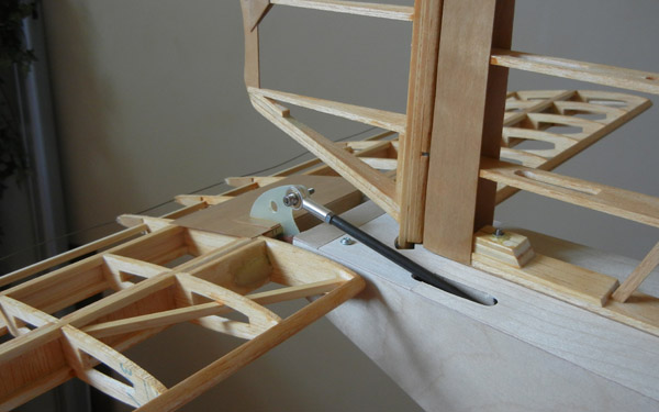

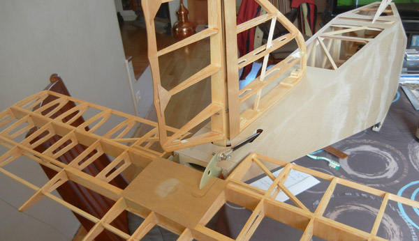

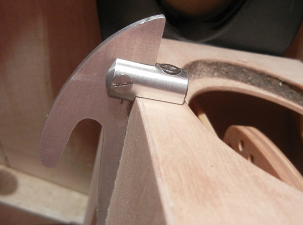

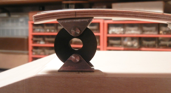

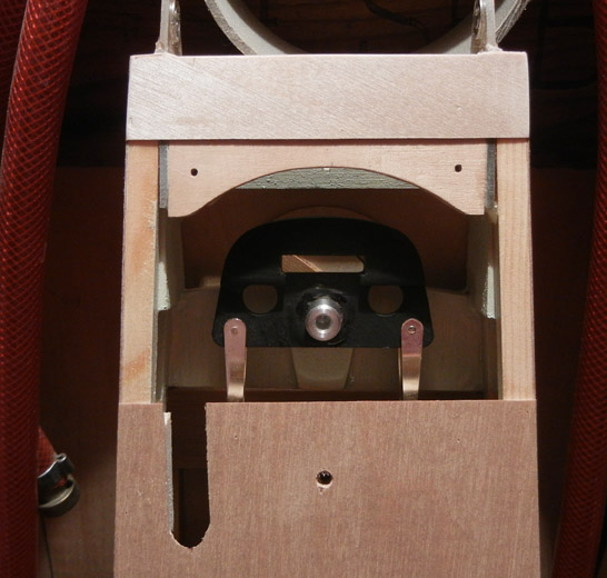

le puzzle du Sayers s'assemble Very Happy
Finalisation de la commande de profondeur, quelques petits ajustages pour un peu de marge mais tout est bien libre et sans jeu !
J'ai mis au final une chape à boule en alu au lieu de l'étrier que j'avais fais au départ pour qu'il n'y est aucun jeu pour ce stab pendulaire à faible débattement.
ça sent bon Very Happy Very Happy
à suivre

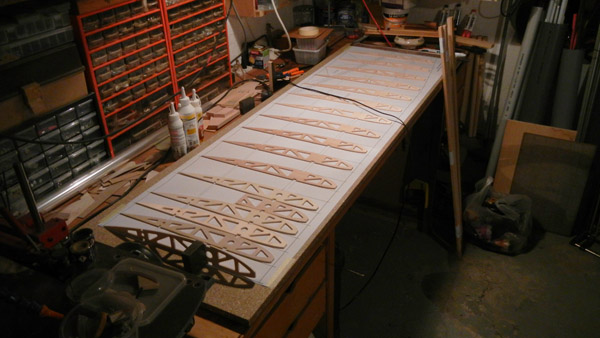

je prépare le chantier pour les ailes, je pinaille ;
J'ai une petite question aux "moustachus" :
Le profil est un Clark Y, constant sur toute l'aile (42cmx3M), mais corde légèrement dégressive aux 3/5 vers le saumon (je passe de 42 à 38cm)… donc l'épaisseur se réduit progressivement sur les 4 dernières nervures, donc sur les derniers 40cm.
Du coup, je pensais construire l'aile à l'envers pour avoir un extrados constant plat pour que l'intrados "remonte" en bout d'aile au saumon et favorise l'écoulement marginal.
Vous en pensez quoi ? vos avis sont les bienvenus avant que je démarre

Grand ménage dans l'atelier, chantier calé bien plan et présentation des nervures… (sans les 1/2 nervures) c'est énorme !!!!! jamais construit aussi grand Rolling Eyes
Entures des baguettes des longerons à venir… et l'aile va pouvoir débuter Very Happy
