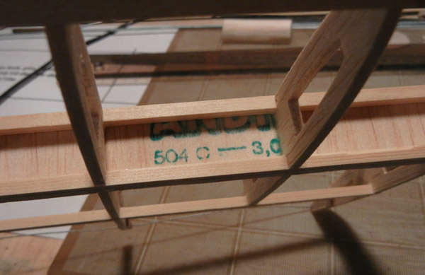

pfff et pourquoi as tu mis ces planches là Laughing
Cela se verra à travers le Diacov s'en aucun doute , on voir déjà la fibre du balsa alors un tampon vert tu penses bien Embarassed
As tu essayé d'atténuer ce tampon en ponçant légèrement , mais je pense pas qu'il parte complètement Confused
Pas évident de trouver de la peinture couleur balsa [humm]

Si la Humbrol 103 matt s'approche bien de la couleur du balsa.
Faudrait que les fabriquants arrêtent de s'amuser à tamponner leur balsa [argh] surtout que les encres rentrent vachement profond Laughing
Sébastian, rassures nous, ton balsa tamponné ne sera pas directement entoilé? tu parles de parties tamponnées qui sont à l'intérieur?
J'espère que c'est ça, si non ça sent le boulet d'or Laughing

les nervures sont nickel, sans marquage.
C'est juste 2 morceaux de balsa fibres verticales, qui caisonnent le longeron, marque visible en retrait, car coffré que d'un côté…
voilà une photo
J'ai la même chose de l'autre côté… pas fait gaffe… pas la tête Embarassed MDR
Sinon j'ai de la 314 MAT de chez Revel, vraiment couleur balsa.

Même pas drôle c'est que ça un coup de peinture et ni vu ni connu pffff !
Au pire tu recolle une âme en balsa de 10 ou 15/10 !

ok, comme j'aime pas la peinture, hop un petit morceau de 10/10 par-dessus… idem de l'autre côté pour équilibrer…

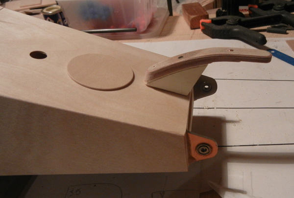

une nouvelle béquille (trop peu de place à l'arrière du fuselage pour en mettre une articulée), avec rivets en cuivre, façon lames de ressort… en bois !
Elle sera vernie et peinte bien sur !
L'appui-tête est en bois, sur charnière.
Si je trouve du cuir fin… je le recouvrait en cuir.

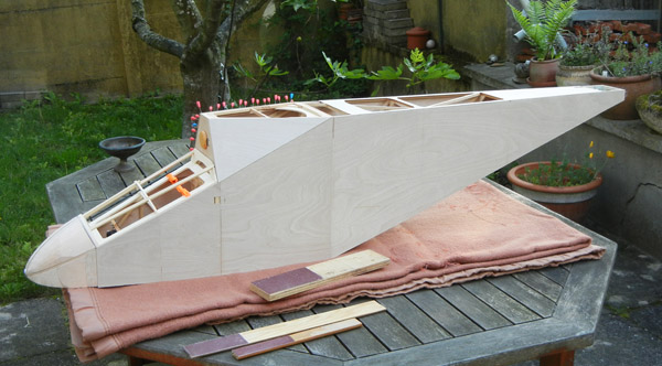

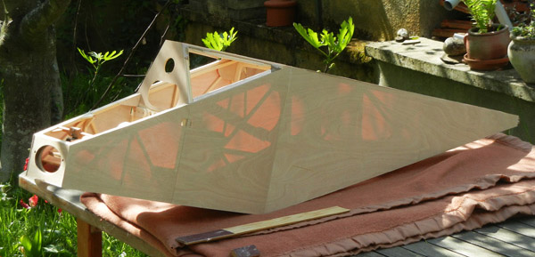

MessagePosté le: 08/05/2016 17:45    Sujet du message: Répondre en citant
Le frangin a passé 10 jours à la maison… et comme le modélisme n'est pas son truc… et que je ne le vois que 2 fois par an… du coup ça n'a pas beaucoup avancé Embarassed
Cet après midi, séance de ponçage avec une belle lumière qui découvre la transparence de la structure au travers du ctp ; j'adore Very Happy

En effet Sebastian c'est bien joli, tu as de la chance de mettre un fuselage dehors , ici 110 km/h de vent d'autan [humm]

Bravo Sebastian, c'est joli cette transparence.

MessagePosté le: 12/05/2016 20:06    Sujet du message: Répondre en citant
Bonsoir à tous,
le fuselage est quasiment coffré… ça avance… quelques ponçages des panneaux de biais du cockpit me donnent un peu de fil à retordre… mais je tiens le bon bout Embarassed

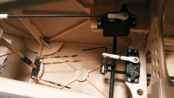

MessagePosté le: 13/05/2016 20:43    Sujet du message: Répondre en citant
Bonsoir à tous,
Avant de tout fermer, les servos DIR et PROF et leurs tringleries sont en place Rolling Eyes
J'ai pourtant des mains fines… mais c'est bien exiguë là dedans pour y accéder par le dessus…
le prochain sera + gros, comme ceux de Michel Laughing
au moins, lui, il a la place d'accéder facilement à l'équipement MDR
Ces chapes blanches ne me plaisent pas trop ; quand tout sera terminé… je les teindraient en noir (teinture noir en poudre mélangée avec de l'eau bouillante ; on plonge la pièce en plastic quelques minutes et miracle, elle devient de la couleur de la teinture !)

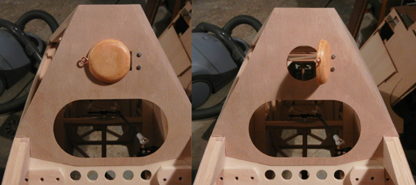

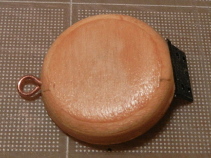

MessagePosté le: 15/05/2016 12:10    Sujet du message: Répondre en citant
Sir Collin Walter sera content, sa tête pourra se reposer sur un appui-tête… sur charnière qui permettra je pense d'accéder à l'inter radio… ou bien une petite flasque d'un doux breuvage anglais histoire de prendre l'air dans de bonnes conditions MDR

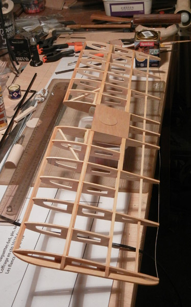

MessagePosté le: 19/05/2016 13:43    Sujet du message: Répondre en citant
en mai… fais pas ce qu'il te plait… un printemps pourri en IDF…
du coup le ponçage de finition du fuselage dans le jardin… wouallou pour l'instant Crying or Very sad

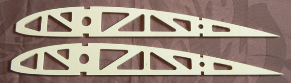

Premières découpes de 2 nervures pour valider le nouveau tracé corrigé du profil Clark Y (merci pour l'aide du tracé original) Very Happy
Brut de découpe, 420 de corde, 12% d'épaisseur, longeron principal en 10x5 et secondaire en 5x5 en pin.
Tube alu de clé principale en 16/1, clé d'aile en carbone de 14/3 et tube de clé secondaire en 8/1 pour un rond plein carbone de 6… ça va pas broncher Laughing
Malheureusement, le CTP de 3 que j'ai reçu est fibres transversales dans la + grande longueur… pas précisé à la commande… ça va le faire quand même !
à suivre Embarassed
