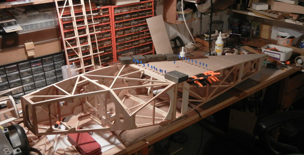

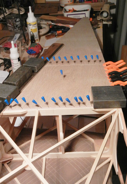

Nouveaux panneaux en collage (je m'emballe) Laughing c'est + fort que moi, mais je trouve ça très graphique !
On pense que c'est facile avec des panneaux plats… mais au contraire des panneaux courbes qui "s'auto-plaquent" faut bien vérifier la planéité du collage… mais c'est pas mal Very Happy
Après j'arrête ce type de photos !
Vous aurez remarqué que je protège les parties de la structure poncée en mettant le fuselage sur un coussin pendant le collage Laughing
Plus que 11 panneaux !
Pour l'aile, il faudra que je fasse de la place sur ce coin d'atelier [humm]
à suivre

Bon comme d'habitude Vincent a été le plus rapide. Je ne me suis jamais servi non plus de la feuille des masses. Je ne m'en suis servi jusqu'ici que pour le calcul du centrage.
En tous cas tu avances bien. Je vais avoir le même problème que toi pour la planéité des panneaux avec le André Thomas. Mais dans mon cas vu les photos d'époque, justement il ne faut pas que ce soit trop plat, on voyait bien la forme de la structure. Est-ce que ce n'est pas également un peu pareil sur le Sayers ?
MessagePosté le: 30/03/2016 22:33    Sujet du message: Répondre en citant
Bonsoir Philippe,
oui Vincent est un rapide ! et il n'est pas 3h50 du mat.
Laughing
le coffrage se passe bien ; tout est dans la rectitude de la structure.
Si tes baguettes du squelette sont bien de niveau à la construction, et avec un ponçage minutieux (je me suis fait de longues cales à poncer avec du bon papier de verre 3M ) juste collé sur 1/3 de la longueur, ce qui me permet de prendre appui bien plan sur la structure et de poncer précisément là où on veut sans raboter sur la totalité Wink
Ensuite tu vérifie (en passant une règle sur tranche) qu'il n'y a aucun défaut de niveau et c'est bon.
Une lumière rasante permet de vérifier s'il y a des creux ou des bosses sur le coffrage.
Pour l'instant, tout va bien Very Happy
En l'occurence sur le Sayers, toutes les surfaces sont planes, à part le léger galbe de la forme du fuselage.

Pas maquette c'est beaucoup trop propre et tes entures sont trop nettes , tu vas être obliger de faire des défauts Laughing
Tu n'as pas passé le fuselage au marbre quand même Laughing
Bon c'est moins drôle il faut que je retourne au boulot Crying or Very sad

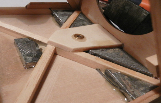

un pré-lestage en tuyau de plomb écrasé, collé sur le fond du fuselage à l'av, juste derrière le nez ; c'est un début (110 gr)… ça sera largement complèté au final.

Tu aurais du faire le couple avant en plomb Laughing
Pourquoi ne coules tu pas ton plomb dans le nez comme on en avait parlé au GPPA [humm]

je n'ai pas oublié Christian, ça va venir Very Happy
mais je devise une bonne masse nécessaire que le nez déjà bien encombré ne suffira peut-être pas. J'ai pas tant de place que ça entre le tube du crochet de remorquage et son servo que j'ai bien encastré dedans…

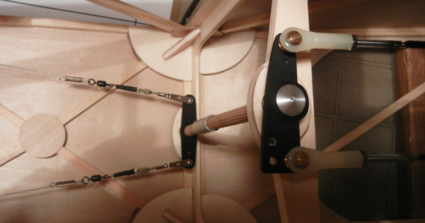

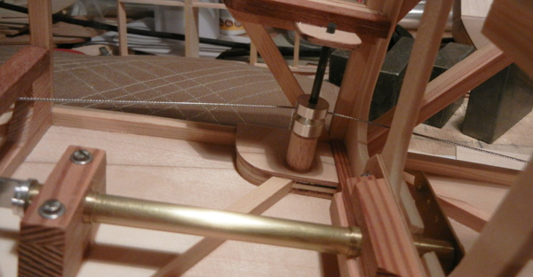

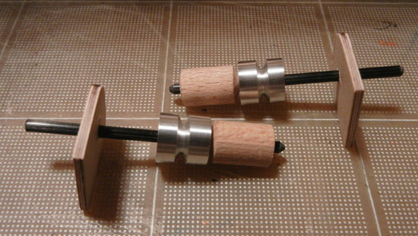

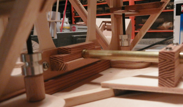

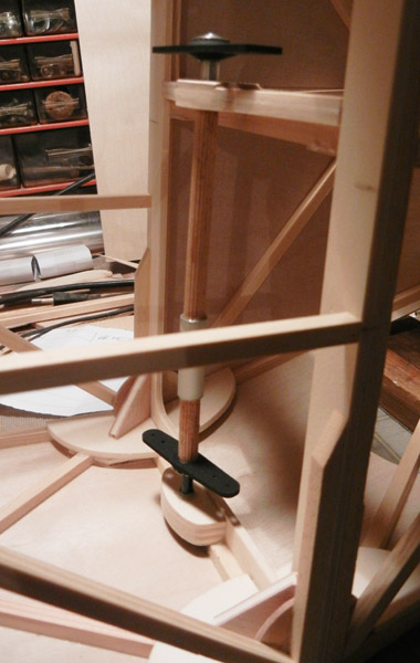

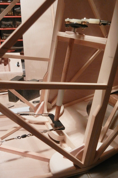

La nuit m'a porté conseil pour un peu de tournage… et hop, un jeu de poulies pour le renvois bas des câbles du palonnier de dérive au pieds !
Sans roulements, le graphite de l'axe en carbone est un bon pivot suffisant pour si peu d'efforts.
Le double renvoi dérive//servo//palonnier bas est également en place.
La suite devrait être la confection des câbles avec émérillions.
à suivre

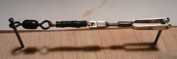

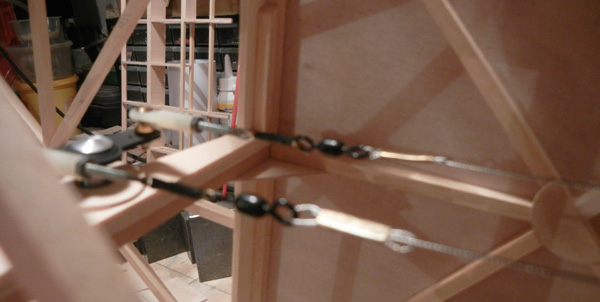

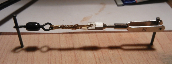

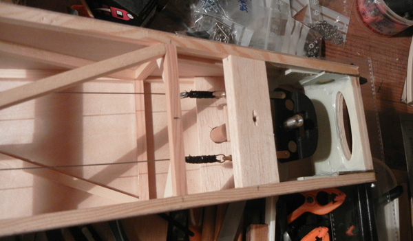

Tous les câbles de commande seront montés sur émerillon de 45 Kg de traction au niveau des palonniers pour éviter qu'ils ne se vrillent à la tension.
J'avais envie de tester un nouveau montage pour réduire le nombre de tubes pinçant les boucles de câble.
Sur gabarit, montage avec 4 boucles de fil de laiton fin avec enroulement, stabilisé à la ciano, puis une petite gaine thermo pour la finition.
C'est hyper solide et ça permettra une tension fine des câbles.
à suivre

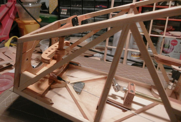

Puréééée la prise de tête pour sertir à la bonne tension les câbles Crying or Very sad
pas facile pour tout aligner et tendre correctement les 3 postes (dérive, renvoi, palonnier)… faut que ça reste fluide… 8mm de filetage pour rattraper, c'est court… mais ça va le faire Very Happy
J'ai aussi un peu surdimensionner les câbles (45Kg…) d'où la difficulté des boucles.
Petite pause peinture et vernis de quelques accastillages ce soir, mais c'est vraiment top quand la dérive commence à s'animer par le palonnier ! le pied Laughing
à suivre
MessagePosté le: 05/04/2016 19:56    Sujet du message: Répondre en citant
ça y est, c'est fini, ça bouge, c'est magique !
c'est précis, fluide sans points durs, mes poulies sont nickel, happy Laughing
à suivre
