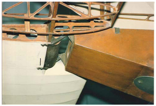

Re-bonjour,
cette histoire de trappe affleurante m'a tarabusté toute la nuit… c'est malin Laughing
J'ai trouvé sur la doc originale du vampyr que m'avait transmis Vincent la réponse : cette trappe m'a bien l'air d'être en sur-épaisseur ! ouf Very Happy
C'est sur la restauration/reconstruction du vampyr qu'elle a été refaite affleurante…
Bon, de toute façon, comme je n'ai aucune doc sur le Sayers… ça me laisse un peu de lattitude d'extrapolation pour ma construction… je vais mieux dormir cette nuit MDR

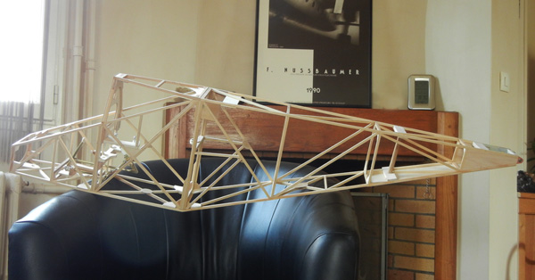

un peu de changement de cadrage : je me lance à vous montrer quelques photos hors atelier de la structure, pas encore totalement poncée… suivant la bonne tradition du forum, avant qu'elle ne soit coffrée ! (780 gr pour l'instant).
les accessoires de commande ne sont pas encore mis en place (pas totalement terminés) mais ça progresse Very Happy

MALABAT Michel
Âge: 81 Sagittaire
MessagePosté le: 27/02/2016 14:14    Sujet du message: Répondre en citant
Bonjour Seb,
[clap] belle construction.
Un des secrets pour avoir de belles entures sur du CTP fin, c'est de poser la pièce sur une surface métallique (plaque de tole ou autre) à bord franc et de poncer régulièrement.
Bonne construction.
MessagePosté le: 27/02/2016 15:06    Sujet du message: Répondre en citant
Ok cette trappe est en surépaisseur, mais certainement parce qu'elle en en alu, et dans ce cas là surement articulée par charnière.

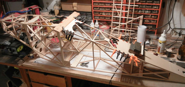

MessagePosté le: 27/02/2016 23:42    Sujet du message: Répondre en citant
Merci à tous pour vos commentaires Very Happy
j'avance à mon rythme, j'ai pas mal de choses à apprendre encore aux vues de ce que vous faites pour la plupart… c'est vraiment top Very Happy
Le coffrage avance ; de + en + rigide le zoziau !

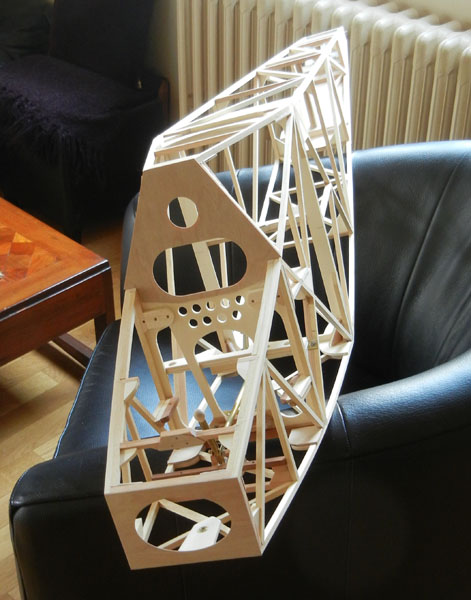

gerard25
Inscrit le: 30 Déc 2009
Localisation: Montbeliard
Âge: 76 Bélier
MessagePosté le: 28/02/2016 07:40    Sujet du message: Répondre en citant
Bonjour Sebastian
Superbe construction [clap] [clap] [clap]
Comment assures tu le croisement des baguettes de croisillonage du fuselage ?

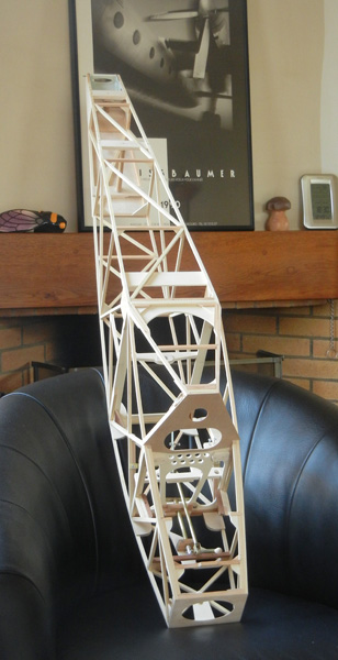

MessagePosté le: 28/02/2016 10:17    Sujet du message: Répondre en citant
Bonjour Gerard,
merci pour les compliments Very Happy
pour chaque croisillonnage en X j'ai un gousset en ctp de 1mm, rond en général, + d'autres à chaque croisées des flancs au niveau des 2 maîtres-couples.
La première baguette est complète, l'autre est en 2 parties ; j'aurai pu faire 2 baguettes avec encoches à mi-bois… j'ai eu la flemme Laughing mais c'est vraiment très solide comme ça ! c'est du 6x6 en pin pour les lisses et les faux couples et du samba pour l'étrésillonnage.
Les baguettes des flancs sont dans le même sens, celles dessus/dessous sont inversées pour + de reprises de contraintes.
équerres et renforts un peu partout, c'est béton !
Une fois coffré ça ne va pas bouger Wink
à suivre

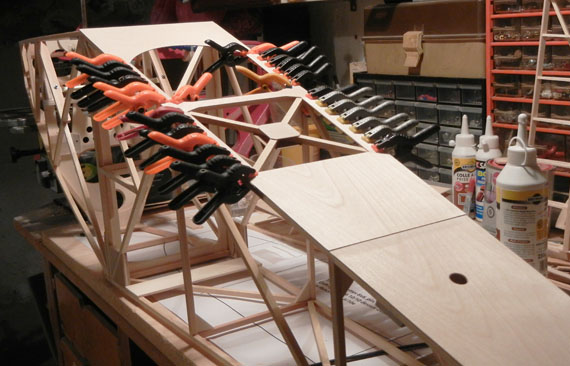

MessagePosté le: 28/02/2016 20:29    Sujet du message: Répondre en citant
Bonsoir à tous,
le coffrage du dessous avance bien Laughing mais j'ai encore quelques progrès à faire sur les entures de panneaux… il faudra que je ponce un peu les raccords… je les fait trop se chevaucher.
Je vais me dégoter une plaque de métal comme me le conseille Pascal pour affiner tout ça.
J'ai encore 3 panneaux AV du dessous pour trouver le bon angle… après j'attaque les côtés une fois que tout l'accastillage et câblage sera terminé et posé Very Happy

MessagePosté le: 29/02/2016 04:24    Sujet du message: Répondre en citant
Tu verras, au bout de quelques panneaux, le bon angle tu l'auras simplement à l'œil avec le parallèle des plis découverts.

MessagePosté le: 01/03/2016 19:21    Sujet du message: Répondre en citant
Bonsoir à tous,
merci Sed Very Happy
j'améliore mes entures ! encore 2 panneaux et j'aurai le bon angle de ponçage… car tout est là… je ponce sur peut-être un peu trop de longueur je pense… +-9 mm pour du 10/10… et faut que je dégote une plaque de métal pour avoir des bords francs !
Mais au ponçage final, ça devrait faire de beaux raccords avec les plis bien visibles et bien maquette Very Happy

MessagePosté le: 01/03/2016 20:38    Sujet du message: Répondre en citant
Pas mal du tout Very Happy
En grandeur l'enture c'est 10 fois l'épaisseur du CTP mais bon en modèle réduit pas utile de garder cette proportion 5 à 6 mm c'est largement suffisent et plus facile à réaliser .
La plaque métallique et le bon maintient du panneau me semble indispensable pour faire de belle entures régulières essayes tu vas voir Wink

Aussi pour réaliser une bonne enture une cale très rigide avec des bords francs est conseillée.
Pascal
MessagePosté le: 02/03/2016 04:31    Sujet du message: Répondre en citant
« Christian » a écrit:
En grandeur l'enture c'est 10 fois l'épaisseur du CTP mais bon en modèle réduit pas utile de garder cette proportion, 5 à 6 mm c'est largement suffisent et plus facile à réaliser .
Oui, ben ça fait à peu près ça, sur du 0.6mm ça fait 6mm, sur du 1mm on arrive à enturer 1 cm
MessagePosté le: 03/03/2016 19:36    Sujet du message: Répondre en citant
Bonsoir à tous,
mes entures s'améliorent… ça devrait faire de beaux plis visibles au final Very Happy
Sinon, le nez… ah cet énorme nez… mon sandwich de ctp à poncer nickel à la main bien d'équerre (mon lapidaire est petit)… je ne le sent pas trop, même si j'ai toutes les râpes à bois qu'il faut Embarassed
Donc du coup je le refais en intégrant le servo de largage à l'intérieur et le remplissage sera en balsa dur, le tout coffré en ctp.
à suivre
