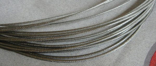

Pas de câbles chez les décathlon des environs, donc achat chez Fips ; c'est du 1 gainé 1.5, souple inox gainé transparent, en promo en ce moment… pas trouvé + fin, mais très belle qualité !

Sur mon Bydgoszcanka j'ai utilisé du 1mm non gainé pour les haubans (bobine 100m achetée en Chine) mais j'ai mis du plus fin pour les commandes, (0.7mm avec le gainage) quand on en trouve pas en magasin, il suffit de le commander sur le site Decathlon et de le faire livrer dans ton magasin le plus proche, c'est gratuit. (ça s'appelle fil d'acier tressé 10m Flashmer)

Cool ou là:
http://www.equipeche.fr/2293-article-fil-d-acier-inoxdable-10-mtres-flashmer

Merci pour la solidarité Very Happy
il faut croire que les décathlon de la RP sont moins aimables et conciliant qu'en province… car j'avais demandé si commande possible… et la réponse a été négative ! (faut comprendre : j'ai pas envie de me prendre la tête avec ce modéliste qui m'em…de… en ce moment faut qu'on vendent du vêtement de ski)
Merci, je vais rattraper le coup !
Celui que j'ai pris sera trop gros même pour les BF ? sinon je m'en servirai comme corde à linge Laughing
MessagePosté le: 26/11/2015 11:51    Sujet du message: Répondre en citant
Pour les BF le 1mm ira bien. Tu peux regarder ce que ça donne pour les commandes, mais ça risque de faire gros à la pliure dans les trous des guignols/palonnier...
Pour commander à Décathlon, c'est à toi de le faire via leur site web et tu indiques la livraison dans le magasin de ton choix, ensuite t'es notifié quand l'article est arrivé en magasin, en faisant comme ça, le port est gratuit. Sinon regarde l'adresse de Pierre, les câbles sont un peu moins cher, après faut voir le port. Je prends du 41kg pour les commandes.

Tu peux en trouver aussi dans tous les bons magasins de pêche genre T...e et E..x, en nombreux diamètres. Tu dois avoir ça en RP !
MessagePosté le: 26/11/2015 12:09    Sujet du message: Répondre en citant
ok, commande faite sur site decath en 41Kg Very Happy
merci pour toutes ces infos et bonnes constructions à tous

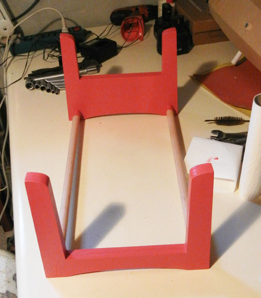

je n'avance pas beaucoup en ce moment… priorité à la santé de ma femme. Embarassed

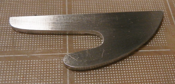

Pour me détendre un peu, la peinture du berceau est en cours ; j'ai également fait un crochet de largage dans du dural de 3 qui sera solidement fixé au niveau du raccord fuselage/nez.
J'ai reçu mon câble de 0.8 de chez décath. (du 41kg) pour les commandes par câble.

Bonsoir à tous,
je cogite la meilleure position pour mon crochet de "catapultage" ; je pensais le mettre à cet endroit, au niveau de la jonction nez/fuselage (nez que je prévois démontable) mais crochet solidement lié au fuselage.
Peut-être également la confection d'un système d'arrimage pour le remorquage… mais c'est une autre histoire.
Qu'en pensez-vous ? ça me parait une bonne piste… ou alors reculé au niveau du 2e couple ? Very Happy

Il est bien là ton crochet, ne le recule pas.

Oui, il est bien mais ne le ferme pas trop, il faut que l'anneau de la remorque se libère facilement. J'ai abîmé le Mak 15 lors d'un catapultage parce que l'anneau s'est coincé dans le crochet trop fermé.

Bonsoir à tous,
toute petite avancée sur le Sayers… enfin… son berceau.
Peinture terminée et mise en place de sa plaque d'identité.
Il me reste à y coller quelques bandes de caoutchouc (extraites d'isolation de tuyau de chauffage) pour lui faire une assise moelleuse et douce.
