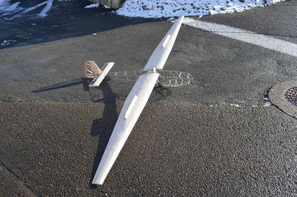

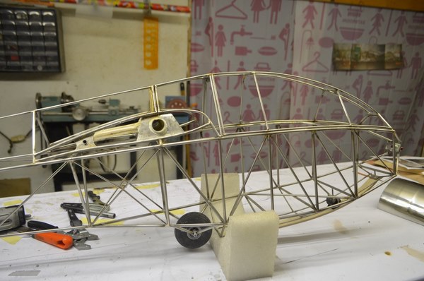

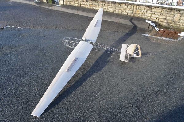

Voilà une bonne étape de franchie mais il reste encore beaucoup de taff.
Maintenant je me mets sur le cadre de verrière. Faut que je trouve de la brasure de 1, j'ai usé le stock. A+ les zamis.
MessagePosté le: 17/01/2016 13:42    Sujet du message: Répondre en citant
Il est blanc comme neige, pour le moment, c'est de saison dans le Doubs Laughing
A ce rythme, il va voler pour le dégel... Wink [clap]

Very Happy très joli , belles ailes qui mériteraient un fuseau ...ovoïde ! Embarassed

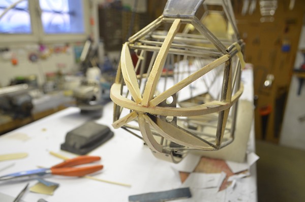

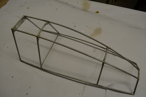

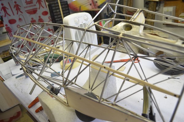

Dernière partie de la construction. La verrière.
Quelques morceaux de bois pour maintenir les tubes et respecter les formes.
Mise en place des tubes avant brasure.
Suite dans quelques jours.

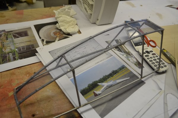

Travail d'aujourd'hui. La partie verrière.
ossature avé les goussets.
Ainsi s’achève la partie gros oeuvre. Va falloir habiller tout ça maintenant.
Mettre la vitrerie sur l'ossature verrière, carénage pied de dérive-profondeur,
casserole de nez, carénage roue, toute la partie habitacle etc, etc. encore du pain sur la planche. Premier bilan sur la construction métallique, c'est super, génial, formidable. [arf] [arf] [arf] Merci à ceux qui mon poussés à faire le pas.

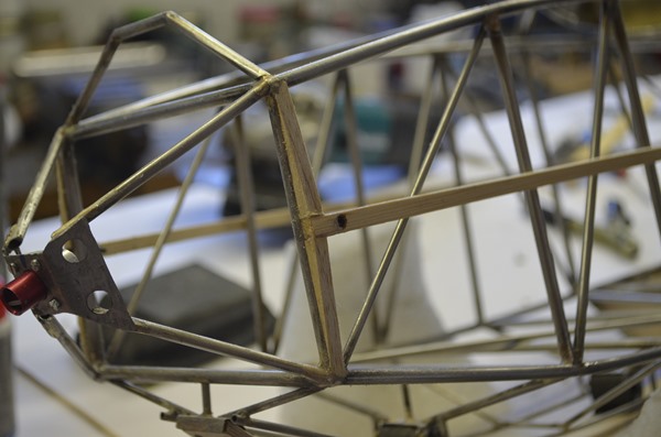

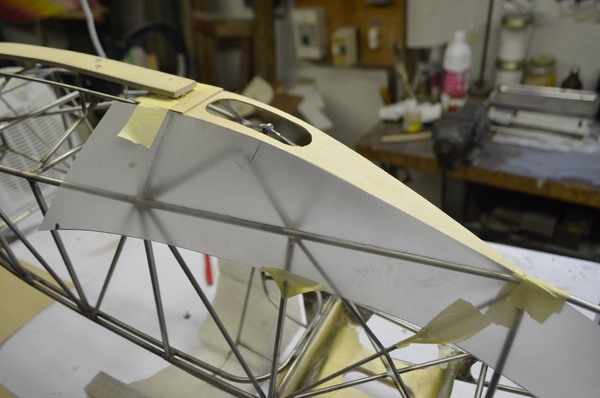

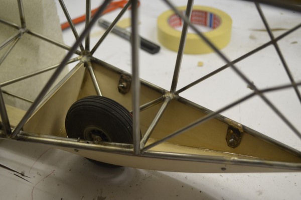

Je me posais la question comment j'allais faire pour poser la vitre sur le tube.
Je fais des p'tits trous de 1 et je taraude à 1.5 et voilà le travail.

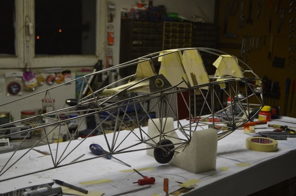

Après je me suis mis au carénage de roue. Je voulais le faire en résine tissu et finalement, je l'ai fait en bois. Hé oui sur du tube, il peut y avoir du bois.
Gabaritage des panneaux.
La pièce est faite
Mise en place et ajustement.
Après avoir soudé des petites pattes le carénage est en place.
Voilà deux actions rondement menées. Demain je me mets sur la casserole de nez. Bonne nuit. Zzz

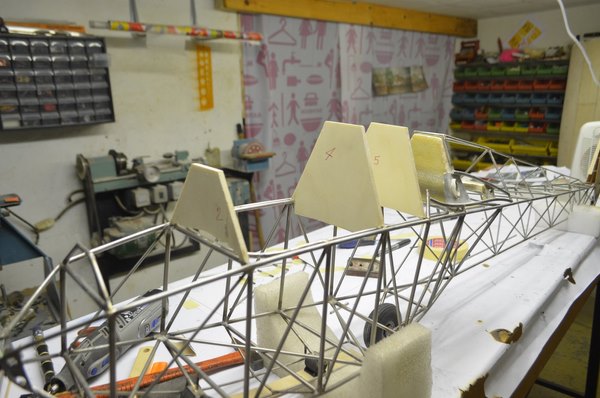

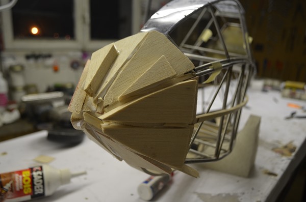

Juste un peu travaillé aujourd'hui. Super ciel bleu alors cet après midi terrain pour voler. Pour l'instant, je donne dans le bois.
Mise en place des lisses sur le coté du fuselage.
Préparation du bloc avant pour faire la casserole de nez.
Ça sèche, Demain rabotage et ponçage.

MessagePosté le: 22/01/2016 06:30    Sujet du message: Répondre en citant
Le nez était en mat de verre/polyester ou alu?
BISSEY
Inscrit le: 10 Juil 2007
Localisation: doubs
Âge: 70 Taureau
MessagePosté le: 22/01/2016 10:10    Sujet du message: Répondre en citant
Il est en alu sur le vrai. moi, je le ferai en résine. En alu, je ne saurai pas.
A moins d'une combine que tu es seul à maîtriser ! Very Happy

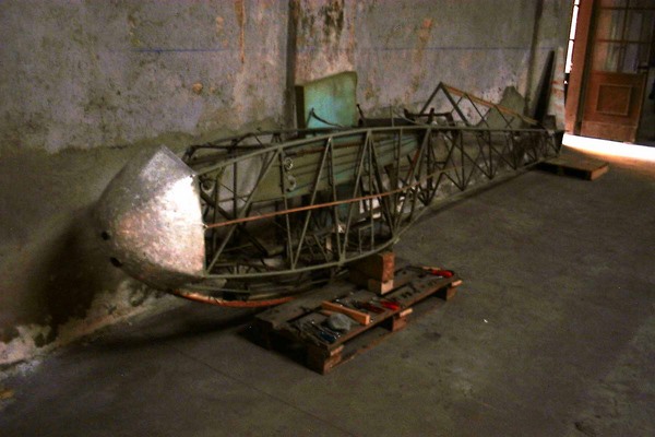

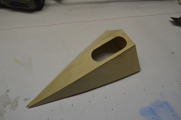

MessagePosté le: 22/01/2016 11:16    Sujet du message: Répondre en citant
T'as des photos du nez du grandeur non peint? pour voir comment il était fait. L'embosser ça me parait difficile avec sa profondeur et ses arrêtes. Il faudrait faire des panneaux en alu de 1mm et les braser avec de la baguette type Durafix.
BISSEY
Localisation: doubs
Âge: 70 Taureau
MessagePosté le: 22/01/2016 12:39    Sujet du message: Répondre en citant
En voilà une du vrai
