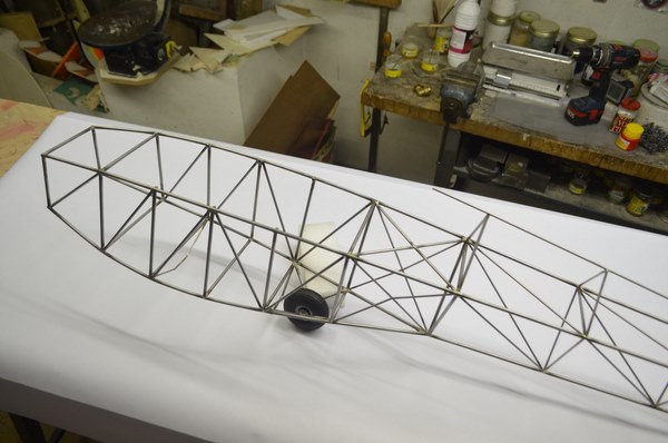

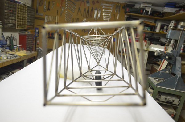

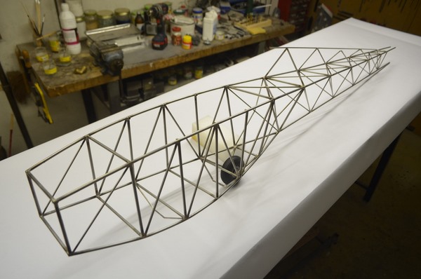

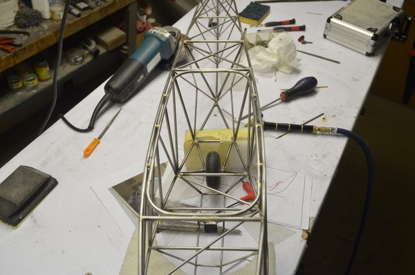

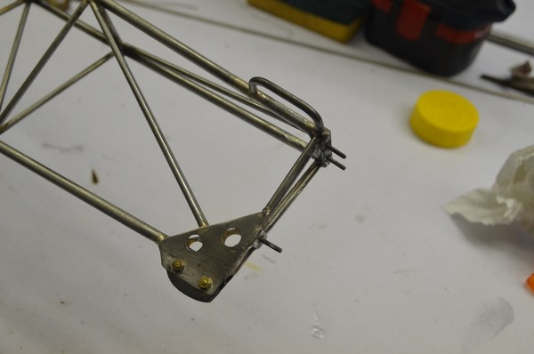

Ça commence à prendre de la gueule.
Pour ceux qui aiment bien les photos d'intérieur !

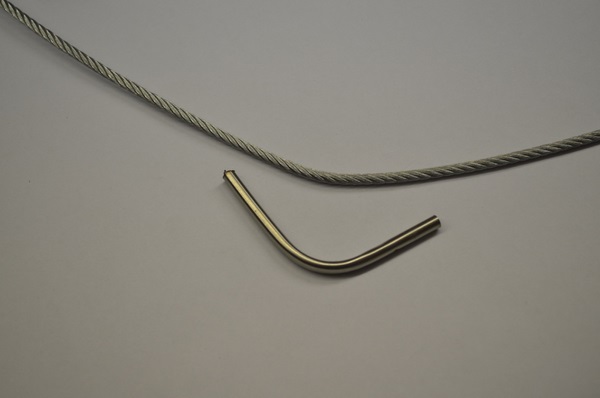

cintrage à froid avec un câble à l' intérieur.
Le câble doit être juste au diamètre intérieur, si non il y a des plis.
Je ne l'ai pas encore pesé le fuselage mais c'est très léger. Mes collègues du terrain n'en reviennent pas. Tous étonnés par la rigidité.

Les rois du tube creux, vous les cintrez comment ?
Merci d'avance.
MessagePosté le: 06/01/2016 06:35    Sujet du message: Répondre en citant
Pareil avec un câble qui rentre juste, éventuellement lubrifié/talqué et pour le sortir je le mets dans l'étau et je tire sur le tube. Je coupe les tubes après cintrage pour travailler avec de la longueur et avoir de la prise en main.
Je m'aide de diverses poulies, faites en CTP ou de roulements à bille vissés sur une planche.

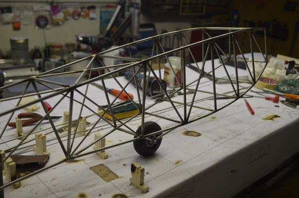

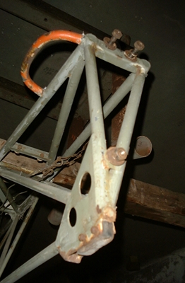

MessagePosté le: 09/01/2016 20:00    Sujet du message: Répondre en citant
la partie arrière du fuseau, avec la patin en caoutchouc
celle du vrai.

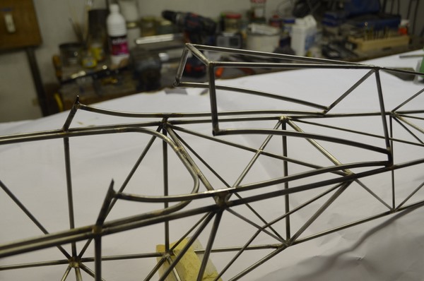

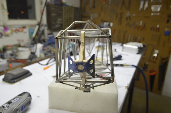

MessagePosté le: 11/01/2016 23:40    Sujet du message: Répondre en citant

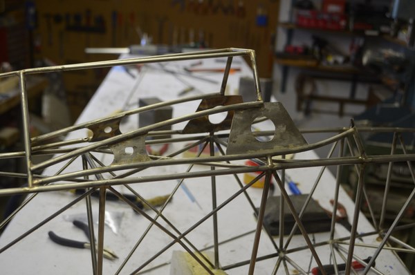

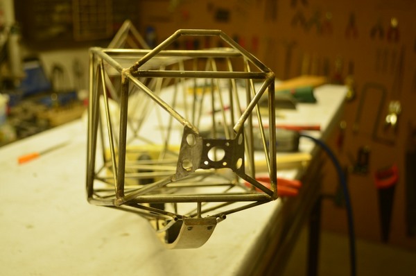

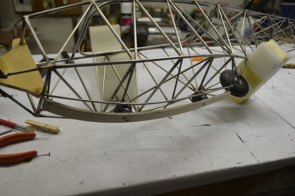

Encore quelques photos pour vous montrer l'avancement.
Arceau d'habitacle.
Mise en place du support pour le crochet de remorquage.

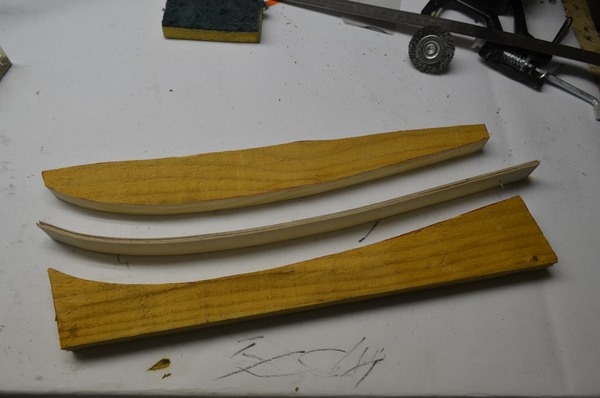

Confection du patin. Quand même du bois.
Pose sur l'ossature.
Maintenant je vais attaquer la partie verrière. T'as vu José, je suis à fond moi aussi. Objectif: à la fin du mois l'Urendo doit être en croix.

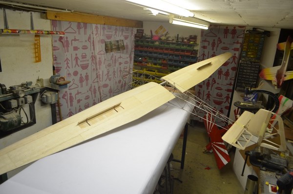

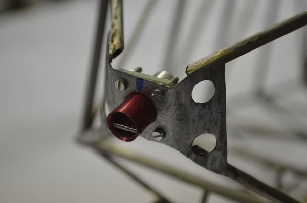

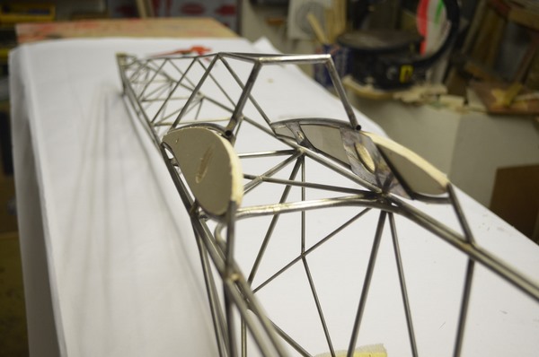

Vu la météo on ne peut faire que de l'atelier.
Ça y est, je peux l'accrocher derrière un remorqueur.
l'emplacement pour les ailes se précise.
entre les flasques, un tube sera mis en place.
Demain les ailes seront en place sur le fuseau
Il me reste la fixation de la profondeur et dérive. Bientôt en croix. Prions !!
