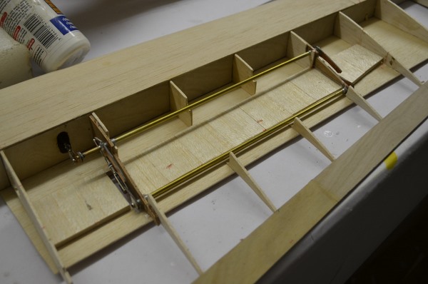

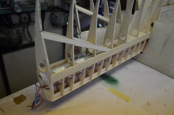

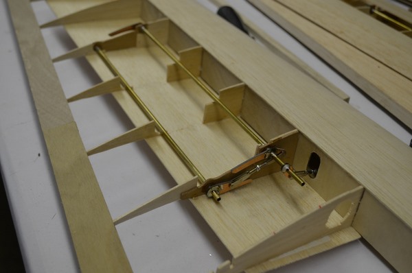

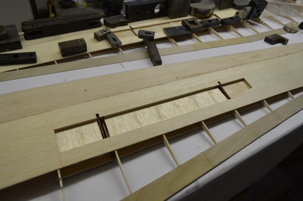

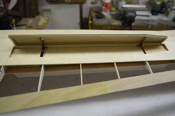

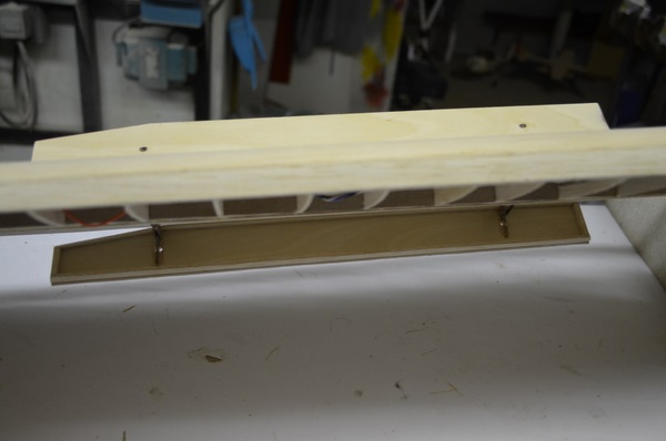

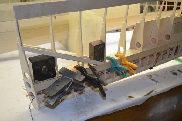

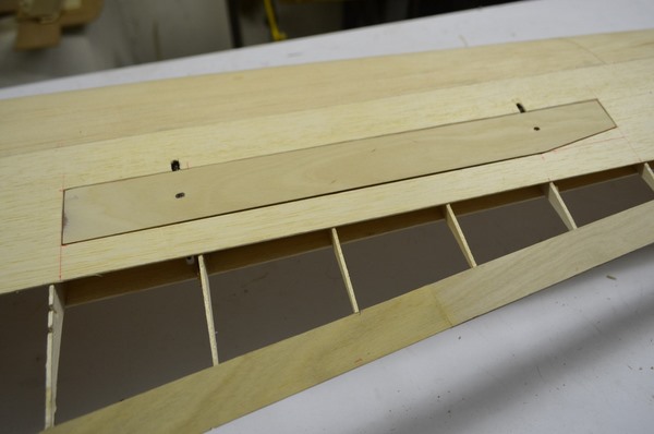

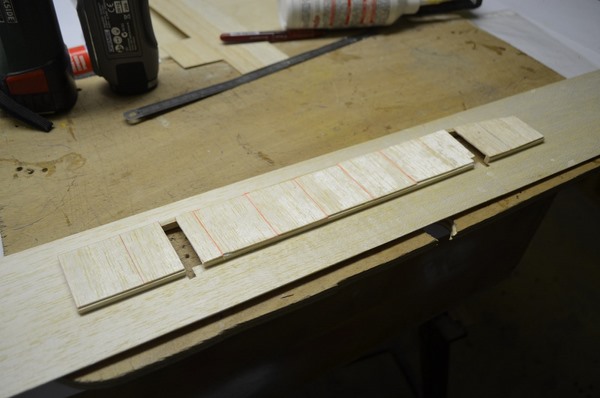

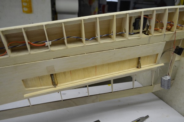

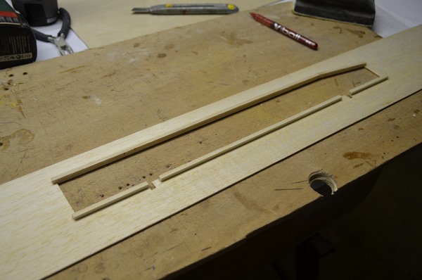

Me revoili. J'ai avancé d'un grand pas dans la fab de l'aile. Mon gros point noir et souci majeur c'était de réussir ces fameux AF. En plus à l'identique du planeur réel. J'avais fait un banc d'essai qui était convainquant. J'ai tout transposé dans la voilure, voilà une bonne chose de faite. Me reste encore la clé d'aile à mettre en place et finir le coffrage. Comme sur le vrai, l'aile et toute coffrée. Découpe et articulation des ailerons.
mise en place de la partie mécanique
découpage du trou et fermeture du caisson inf
préparation du coffrage sup
mise en place du coffrage sur l'aile
mise en place des pelles sup
inf
AF dessus et dessous
voilà le travail, ouf. ça fonctionne sans effort
Pour finir la pelle est suffisamment rigide avec le cadre périphérique qui renforce bien. J'avais des craintes de ce coté là.
Je vais finir la voilure tranquillement car après un gros travail m'attend concernant la structure en tube du fuselage mais ce sera une autre histoire.

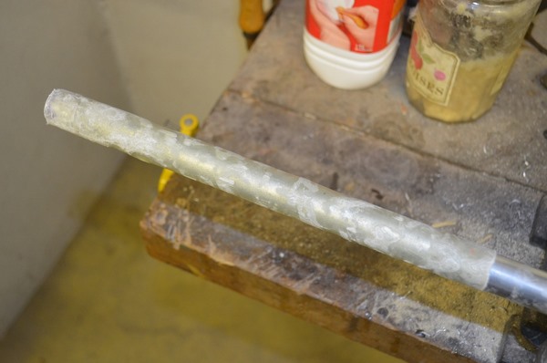

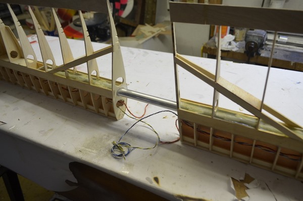

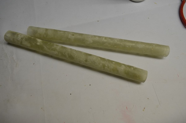

Reçu mon tube dural pour la clé d'aile, résultat mise en place dans l'aile.
Confection des fourreaux qui seront collés dans l' aile. Résinage sur le tube.
Après démoulage vous avez deux beaux tubes.
pré collage dans l'aile. Avec le dièdre qui va bien.
remplissage résine.
fermeture avec les âmes de longeron.
Encore un peu de travail sur le longeron d'aileron et je vais finir de coffrer l'aile. A+

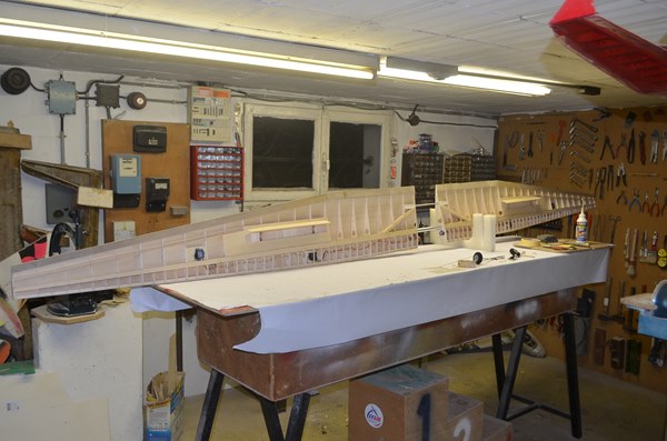

J'avance doucement sur la voilure. La clé d'incidence est en place. Les fils des servos sont en place. Je vais pouvoir refermer la boite et passer au fuselage. tous les renforts sont posés.

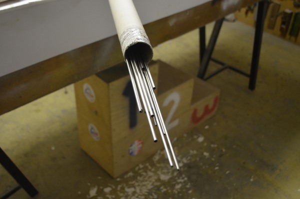

Haaa enfin, reçu mes tubes de Barcelone. Tous dans un grand tube. Aucun problème, ils sont nickel heeeuuu en inox. Il faut que je me trouve de la brasure argent et un p'tit chalumeau de bijoutier. Ça va bientôt donner !!!
Ne lâcher pas l'affaire, je vous tiens au jus.

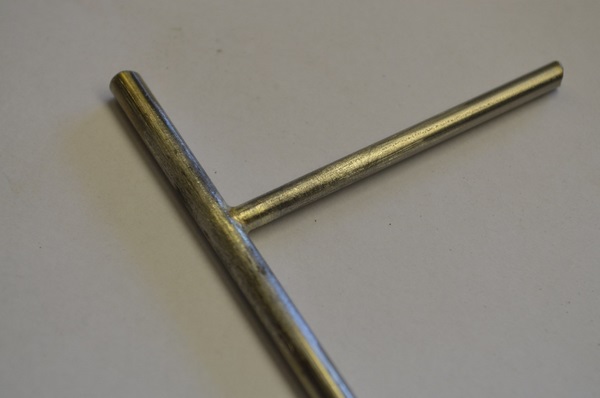

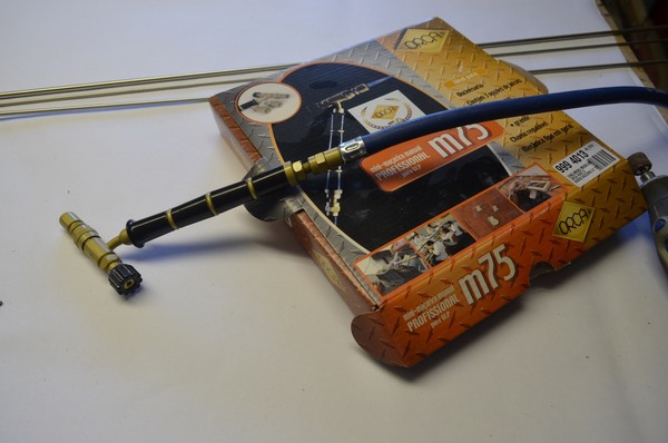

Voilà j' ai reçu mon chalumeau à poil laineux. Et je me suis entraîné à la brasure. Ça va mieux que je pensais. La première était horrible car je n' avait pas mis de décapant. La deuxième c'est celle en photo. Je peux commencer à assembler la structure.
MessagePosté le: 26/12/2015 20:32    Sujet du message: Répondre en citant
Impeccable, y'a plus qu'à [good]
faut bien prendre le coup de main de chauffer en parallèle la baguette et les tubes, et que la baguette fusionne sans qu'il y ait besoin de trop chauffer les tubes, on arrive à de belles brasures sans faire rougir les tubes.

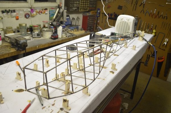

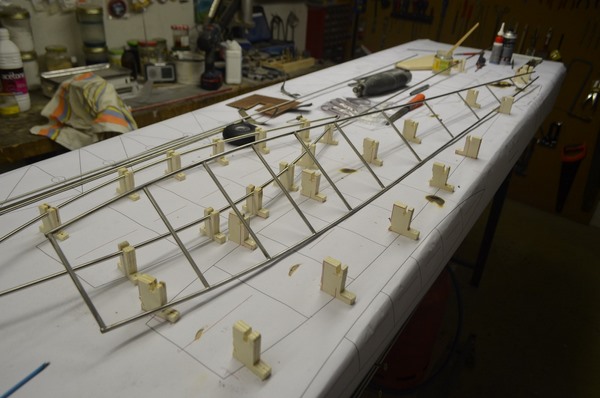

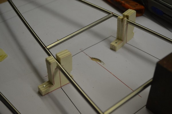

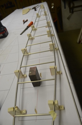

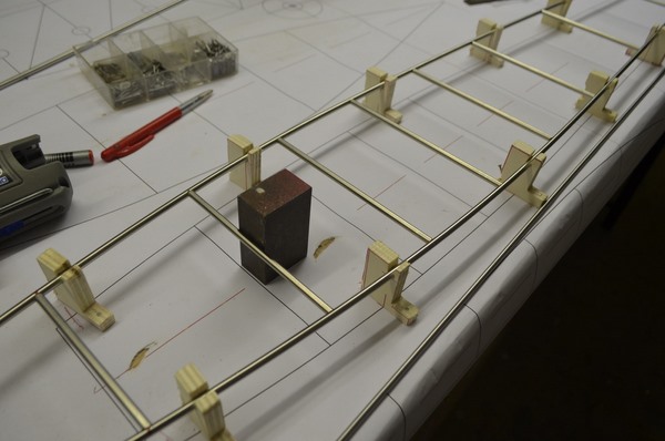

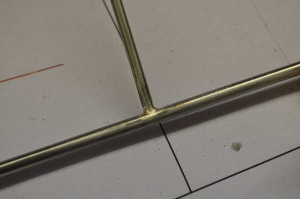

Ça y est je suis reparti plein pot. Quand va-t-il faire mauvais que je puisse rester dans l'atelier toute la journée. Quelques tophos pour imager mon avancement.
Pour finir on construit comme si c'était un treillis en baguette carrée sauf que c'est du tube inox et à la place de la colle à bois (le pot passe) on fait de la brasure.
J'ai réalisé des petit supports en bois qui tiennent le tube en hauteur. Je peux faire la brasure sans brûler le chantier. le plan représente l'axe du tube. sur les taquets en bois j' ai un repère qui est dans l'axe du logement du tube. Le repère, je le fais coïncider avec le trait du plan et il est cloué sur mon marbre.
Pour ma première réalisation en tube, je crois que j'ai choisi une structure pas trop difficile. Coup de bol. Les cintrages se font naturellement. On m'avait dit que ce n'était pas plus long à faire une structure tube qu'une structure bois. Je commence à le croire. Bon, je vais continuer car je prends un réel plaisir pour cette technique.

Bravo Pascal! Super clean! On dirait que tu as fait ça depuis toujours: même pas de traces noires, ça donne envie de s'y mettre. Bonne suite!
Johannes Walkowiak
LDC
MessagePosté le: 29/12/2015 12:22    Sujet du message: Répondre en citant
C'est sûr, ça brille, c'est clean, mais visiblement les tubes sont juste positionnés [humm] je ne pense pas que les brasures soient encore faites Laughing
Bon en tout cas, ça fait un convaincu de plus qui pourra relayer le message, depuis le temps que je le crie, oui la construction en tube ce n'est que des avantages, c'est plus FACILE, plus SOLIDE, plus RAPIDE et PAS PLUS LOURD que la construction en bois

MessagePosté le: 30/12/2015 01:17    Sujet du message: Répondre en citant
Après la séance coupage et ajustage cette fois c'est séance brasage
Je ne suis pas mécontent de mon travail. Je peux continuer. Question pour les pro de l'inox: vous utilisez quoi comme décapant ? J'en ai du liquide mais c'est de la m....e. Heureusement mon voisin en avait dans un vieux pot. Genre de poudre. Qui va bien.
Je vais attaquer le deuxième morceau. C'est parti. A pluche.
MessagePosté le: 30/12/2015 07:06    Sujet du message: Répondre en citant
J'utilisais jusque présent du flux en pâte Castolin 1665PF qu'on trouve facilement à bricoman, mais il y en a un qui va super bien découvert récemment, c'est le IT1P en pâte de chez Cookson
www.cookson-clal.com/materiel-bijouterie/Flux-IT1P-en-pte-pot-de-150-gr-prcode-PZZ-0019
déjà 3 fois moins cher que le Castolin, Le IT1Pl a une texture très enrobante, il est assez facile à nettoyer car il vitrifie pas trop à la chaleur. Si tu prends garde de pas trop chauffer, il se nettoie juste à l'eau et éponge scotch brite.

MessagePosté le: 02/01/2016 21:10    Sujet du message: Répondre en citant
la structure se monte.
