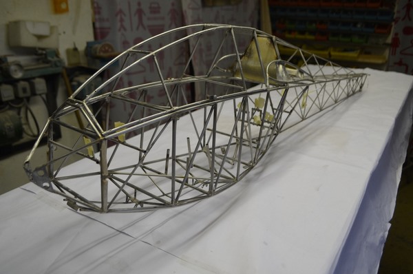

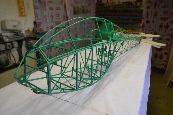

Voilà j'ai tout re démonté pour mise en peinture structure tube. Après un essai d' aprêt sur inox et peinture sur un cadre prévu à cet effet, j'ai posé le diacov et aucun problème d'incompatibilité de produit. ça tient du tonnerre de dieu.
Feu pour mise en peinture.
Demain j'attaque l'entoilage dérive et profondeur et marouflage des ailes.
A toute.

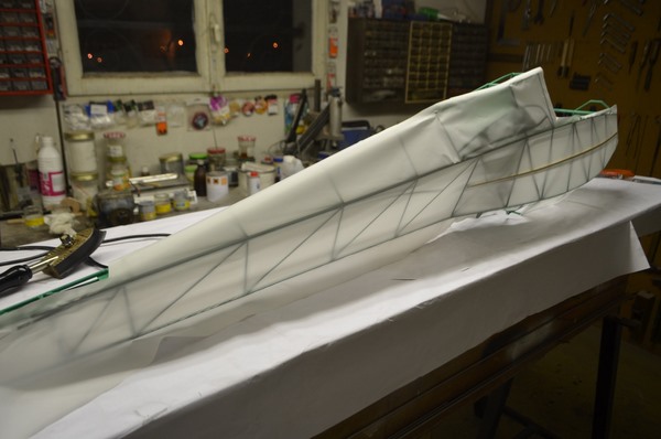

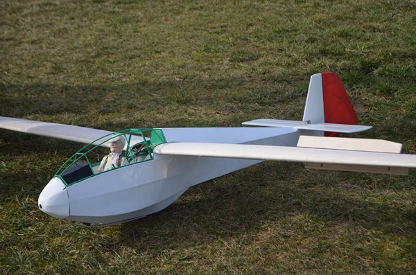

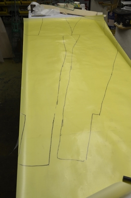

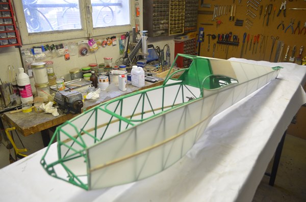

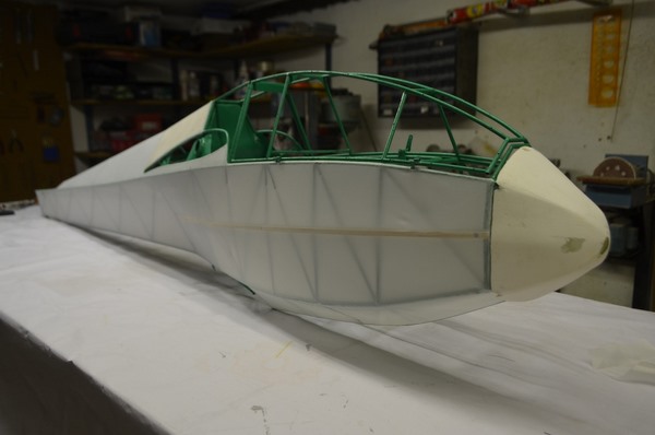

Ce matin tombé en bas du lit à 5h. Bossé de 5h à 21h30. Une pose à midi pour me restaurer. Un petit tour d'une 1h au terrain pour prendre l'air. Résultat, j'en ai mis un bon coup au rétro. Suite en images.
Mise en peinture verte comme le vrai.

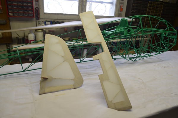

Entoilage volet de dérive et de profondeur au diacov. Entoilage de tous les autres morceaux (ailes, ailerons, capot de roue etc) à la soie naturelle.

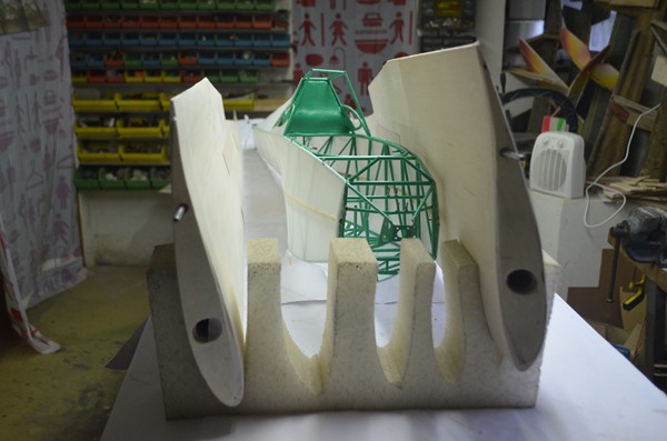

Préparation découpes diacov pour le fuseau.

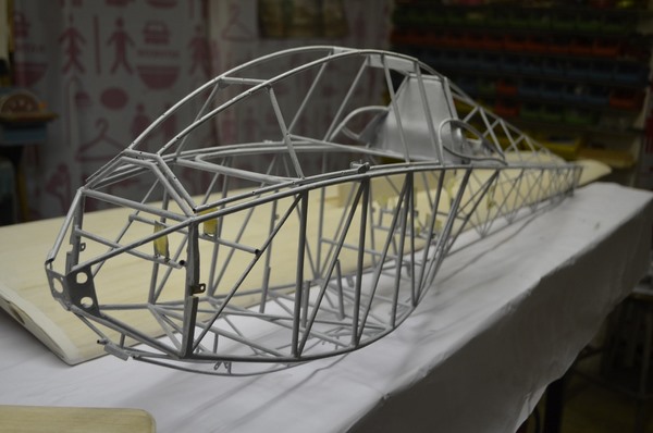

Un grand moment dans la construction, l'entoilage de la structure tube inox.
Un plaisir d'entoiler au diacov, c'était la première fois que j'utilisais ce type de recouvrement.
Demain je fait le coté gauche et je remonte tout définitivement.

Sur le vrai on vois la structure par transparence. Après un voile de peinture blanche j'espère que j'aurai le même résultat.
T'as vu, la puissance de collage du Diacov, même sur quelques mm de tube Very Happy alors que les autres entoilages thermocollants ne tiennent pas du tout sur les tubes.

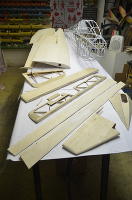

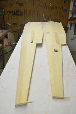

Entoilage terminé du fuselage et marouflage de toutes les pièces en bois.
Peinture et remontage de tout. Je me freine pour savourer les derniers moments et en même temps je suis impatient de le voir voler et savoir comment il volera.

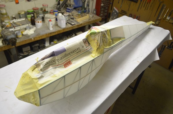

MessagePosté le: 23/02/2016 19:32    Sujet du message: Répondre en citant
C'est parti pour la peinture.

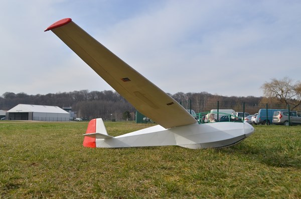

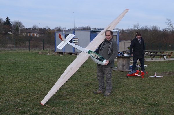

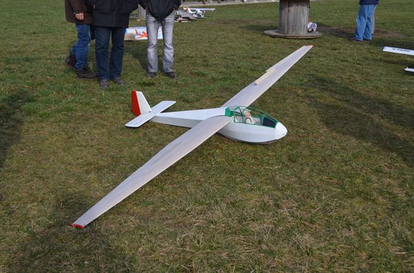

MessagePosté le: 27/02/2016 19:45    Sujet du message: Répondre en citant
Pas tout à fait fini mais première sortie au terrain. Cela permet de voir comment il rentre dans la voiture et comment il se monte sur place.

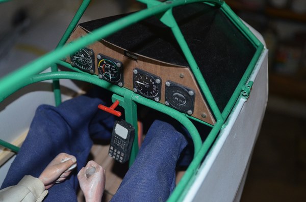

Maintenant il est équipé d'une radio VHF pour les circuits à venir.
