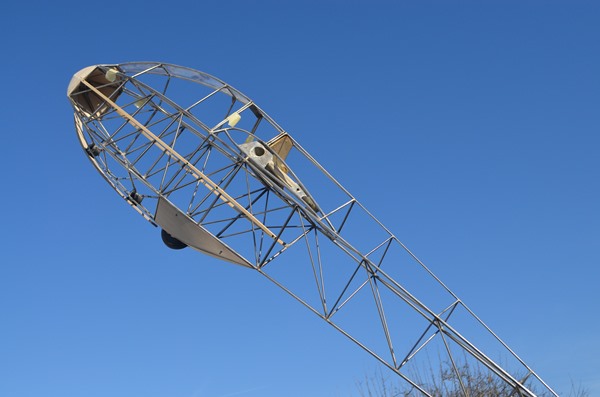

Les arrêtes ne sont pas franches, ça a l'air d'être mis en forme plutôt que par panneaux soudés [humm]
Si je devais le faire, j'essayerai de développer la forme et avoir un joint de raccord brasé en dessous, ou éventuellement en 2 coquilles. Ca impliquerait quand même une mise en forme au marteau, pas évidente [humm] peut être en tapant extérieurement et en s'aidant d'une contre-forme mise dans l'étau à l'intérieur des arrêtes, pas évident mais à tenter...

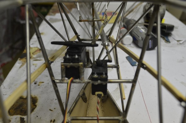

Encore un p'tit état d'avancement.
guignol sur dérive
Servo de Cde
Palonnier de renvoi
Commande crochet.

Une précision concernant le guignol de dérive normalement sur le vrai, c'est dans l'épaisseur du fuseau. Mais cela ferait un bras de levier beaucoup trop faible, j'ai préféré opter pour un guignol extérieur. Moins maquette (mes excuses aux puristes) mais je suis sûr de ne pas avoir une dérive qui flotte. Je me devais de le dire. A+

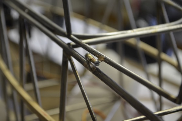

Voilà la verrière est articulée.
N'ayant pas de définition du verrou du vrai, j'ai opté pour un verrou de mon chapeau. Surtout pratique pour moi.

Bien pratique ,et bien cogité le petit verrou, attention tu as une taupe sur ton chantier Laughing

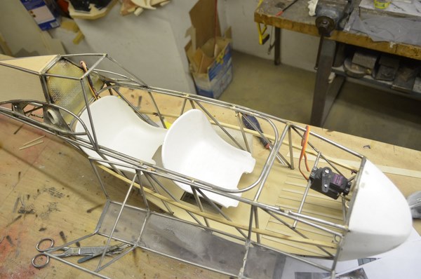

Ça avance tout doucement histoire de prendre plus de plaisir à la construction.
réalisation du plancher avec rainure.
Il est pas trop mal, je suis content de moi. Merci, de rien, y a pas de quoi.

Mazette ! C'est le grand luxe ce plancher ! [clap] [clap] [clap]
Par contre les sièges, tu les as trouvés aux soldes d'I..a ou à la Foirefouille ???
Pouvais pas les faire en inox ? MDR MDR MDR
Au fait, en parlant des tubes , tu les laisseras bruts ou tu vas les peindre ? C'est comment sur un planeur réel, tu sais ?

Quoi mes sièges !!! qu'est ce qu'y ont mes sièges. C' est le même siège que sur mon AV 22 Fauvel. Comme j'ai le moule, il faut bien que je le rentabilise.
Un jour au printemps, j'irai faire un tour du coté de Milan pour prendre une flopée de clichés de détails sur l' Urendo de Vincenzo
Quand j' aurai tout fini le fuseau, il faudra que je re démonte tout pour mise en peinture de la structure tube comme sur les vrais. Couleur verte pour moi.
Mais comme il y a toujours un bout de tube à souder ou une patte par ci une par là. Pour peindre, il faut être sur qu'il n'y est plus rien à souder. Mes deux sièges sont fixés je vais passer au tableau de bord. Tchao les cocos.

Blague à part c'est magnifique : le plancher, tu vas le lasurer ?
Autre question : tu as quoi comme diamètre de tube ? Question interessée, le Piper et bientôt là et je voudrais me mettre modestement au tube brasé pour faire le train maquette (je sais, j'suis ptit joueur...) : il me faudra du 5,5 ou 6mm (par 0,25?) pour être maquette...

pour Damien: les tube que j' ai utilisés sont en diamètre 3 - 4 et 5 ep 0.25 commandé en Espagne.
MessagePosté le: 03/02/2016 12:41    Sujet du message: Répondre en citant
A moins que ce soit juste un habillage ou un petit modèle léger, du 0.25mm de paroi ne conviendrait pas pour un train.

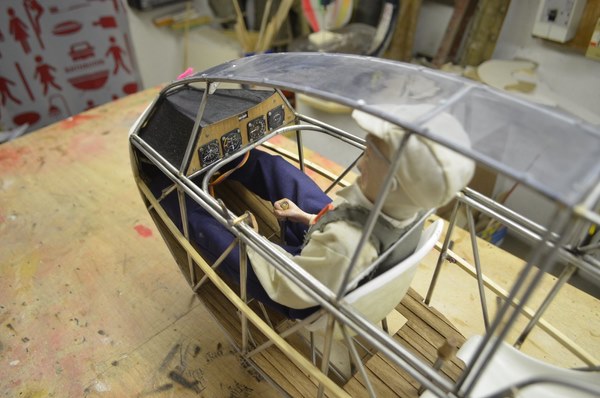

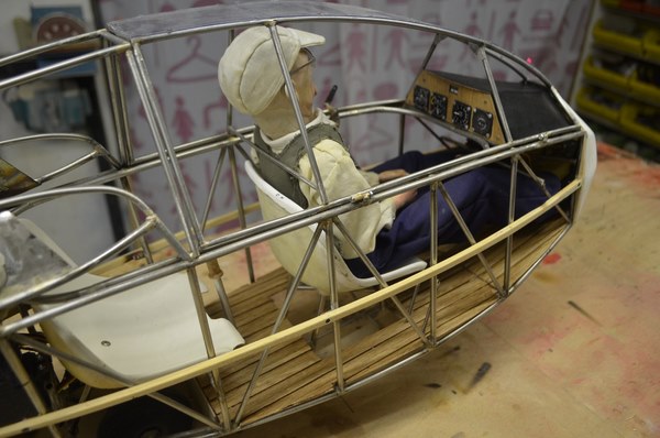

Encore une bonne étape de franchie.
Maintenant, je vais finir de poser les vitrages avant de tout démonter pour peinture..
MessagePosté le: 04/02/2016 20:17    Sujet du message: Répondre en citant
Superbe avec ce pépère pilote [clap]
Tu vas peindre avec quoi? je te conseille de mettre un primaire d'accroche.

La peinture… j'suis un peu dedans avec mes petits guignols et renvois… j'aime pas la peinture…
bon courage ! un bon dégraissage… et peinture à l'aéro ?
Seule compensation : ça sent bon… la finition du fuselage Very Happy
Pourvu que ça vole, roule, flotte ! normalement j'ai tout bien fait pour…

Précision: Le caison du tableau de bord me servira pour loger les accus.
Pour la peinture, je vais mettre une couche d'accrochage comme c'est de l'inox et après une teinte de vert comme sur le vrai. Demain je vais voir mon spécialiste peinture pour voir quel produit je dois mettre. J'ai encore un peu de boulot sur la voilure. Normalement, il pèsera 5kg en état de vol.
Mieux que je ne pensais. Pour finir le tube, c'est pas lourd.
Devrait voler au printemps, c'est sûr.
