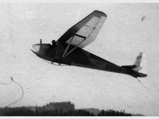

J'ai donc jeté mon dévolu sur ce bel appareil dont nous n'avons qu'une photo et pas de plan 3 vues. Comme c'est ma première conception et que j'habite en plaine, j'ai voulu un modèle assez simple qui pourra voler derrière le remorqueur et voler avec une finesse meilleure que celle du parpaing. L'architecture ne fera donc pas saliver les moustachus du site mais par contre je compte bien sur eux pour me guider si je pars en vrac dans mes calculs ou ma conception. je les remercie d'avance pour leurs interventions.
Pour ceux qui n'aurait pas suivi le sujet de départ, voici la photo (le modèle sera au 1/4) :

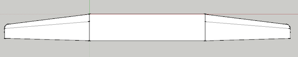

La fiche J2MCL indique une envergure de 14,75 m (3,68m sur le modèle) pour 17m2 de surface d'aile. J'en ai déduis une aile qui serait ainsi :
Une partie rectangulaire centrale qui représente 40% de l'envergure totale (j'ai constaté que c'est la valeur moyenne sur ce genre d'aile). Ce qui fait :
- Envergure partie centrale 5,9m (1,47m sur le modèle)
- Envergure partie trapèze externe 4,42m chacune (1,11m sur le modèle)
- Corde partie centrale 1,35m (0,34m sur le modèle)
- Corde extrémité de l'aile 0,69m (0,17m sur le modèle)
Des ailerons sur toute la longueur de la partie trapézoïdale.
Ce qui donne une surface totale de 16,99m2 (1,06m2 sur le modèle).
En comptant une charge alaire entre 55 et 60 gr / dm2, cela nous fait un appareil de 3,7m d'envergure pour 5,5 à 6kg, cela semble très correct et faisable. Le profil sera du classique MS535-1 évoluant en MS535-2 puis MS535-3v. Avec ça pas trop possible de se tromper à ce que j'ai pu lire sur le forum.
Voici le dessin de l'aile en plan :

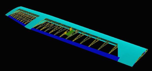

En attendant, comme Eric je me suis mis à Devwing qui est beaucoup plus simple à prendre en main que les logiciels pro comme auto...d, soli..ks ou autre sketchup. Voici le résultat d'une soirée de tests de l'outil sur l'aile du me-4. C'est à ajuster, il reste le longeron arrière, mais ça me plaît bien et je vais donc pouvoir acquérir cet outil dont le prix est fort modeste..

Pour devwing je suis bluffé, tu peux absolument tout tester sur la version d'evaluation sauf que tu ne peux pas imprimer ou exporter tes pièces en DXF. Mais au moins cela permet de se faire une réelle idée des possibilités du soft.
Reste un point que je n'ai pas compris c'est que j'ai pu enregistrer mon travail et l'exporter dans un fichier ce que l'on n'est pas censé pouvoir faire [humm]

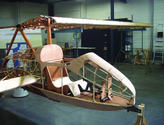

J'ai une petite question qui me tarabuste et j'ai besoin de votre aide. L'aile me semble être "posé" sur le fuselage au contraire du "Nirona" du même concepteur qui classiquement vient en demi-aile de chaque côté du fuselage.
Donc si je ne me trompe pas on aurait affaire à deux demi-ailes qui viennent prendre en sandwich une partie métallique qui émerge du fuselage. Et j'imagine une bande de recouvrement amovible (ou des trappes ?) qui viennent masquer le dispositif d'assemblage. Un peu comme sur notre AVIA152a du GPPA :
J'ai du mal à me faire un avis tranché sur la question et si ce que je suppose me semble un peu "compliqué". Mais la photo ne me donne vraiment pas l'impression de deux demi-ailes venant de chaque côté du fuselage.

Comment être sûr à partir de cette unique et mauvaise photo...
Sur l'image, j'ai l'impression de voir un minuscule décroché au centre, qui indiquerait une aile en 2 parties [humm]
Pour moi ce serait plus un choix perso de conception, construire l'aile en 2 ou en 3 parties.
En 2 parties, j'aurais raccordé sur une cabane du fuselage, classiquement avec des clés d'ailes rondes. En 3 parties j'aurais tenu la partie centrale sur des ferrures du fuselage grâce à 2 épingles en CAP

Oui avec cette unique photo je vais devoir faire pas mal de choix, ce sera donc une maquette la plus ressemblante possible mais on ne peut guère faire mieux que ça.
Je pense que je vais me diriger sur un mix de ce que l'on a échangé. Moi aussi depuis le début j'ai l'impression d'une aile en deux parties. je pars là-dessus pour mes dessins.
Il y a des éléments amusants sur cette photo. La pointe avant extrême est en métal, je n'en doute guère. Mais les panneaux de coffrage sont de différentes teintes, il n'y a pas que l'effet "facette" face à la lumière. Récupération de bois provenant d'appareils cassés (courant à l'époque, très visible sur certains appareils des réserves du GPPA), CTP de provenances tout simplement différentes ? Bref de quoi s'amuser à reproduire ces différences de tons. reste le panneau très clair de la pointe avant à l'aplomb du venturi. J'ai demandé à toute la famille : métal, bois très clair ou peinture métal ? Bon on est d'accord sur rien Laughing Laughing Laughing .

Pour le museau de l' engin, il me semble distinguer 2 parties : tout à l' avant, probablement le lest en métal et juste derrière une peinture métal.Pour la fixation des ailes, sincèrement, je vois pas comment Sad

On est d'accord sur l'avant du museau, le lest [good2]. Par contre derrière et bien c'était toute la discussion hier soir. Une peinture métal ? oui c'est ce qui rassemble le plus de votes ! Mais bon j'en ai un qui pense à des panneaux en aluminium, ce qui revient presque au même. En tous cas on semble tous écarter un panneau en bois clair dont la brillance pourrait nous tromper.
