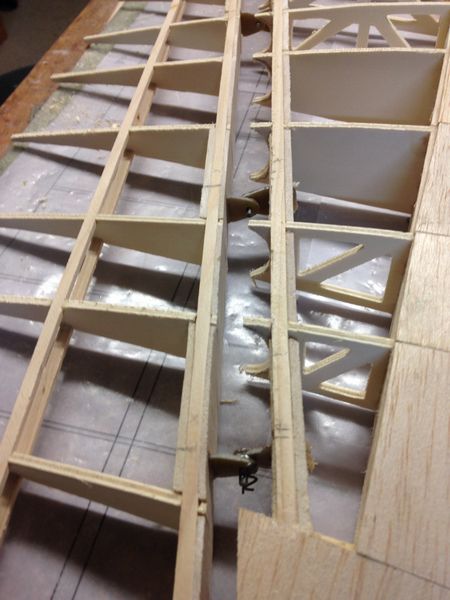

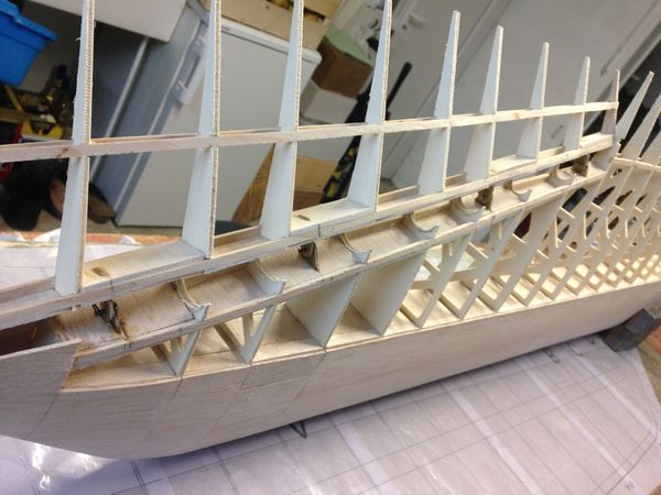

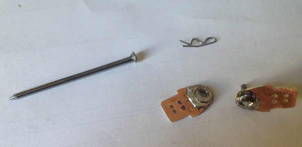

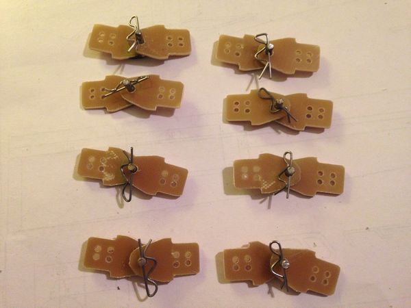

Les charnières d'ailerons suivant le modèle de Vincent:
http://www.retroplane.net/mg9a-maquette/page1.htm
Âge: 56 Scorpion
MessagePosté le: 01/11/2016 06:00    Sujet du message: Répondre en citant
Jean-Claude, je vois que tu as utilisé du circuit simple face cuivré, ça tient assez l'axe?
(pour verrouiller les ailerons et les autres gouvernes, une seule goupille Beta suffit)
MessagePosté le: 01/11/2016 09:51    Sujet du message: Répondre en citant
Bonjour Vincent,
Pendant que j'y étais je les ai fait toutes identiques.
Pour l'axe, c'est un clou que j'ai passé au tour pour faire sauter le chanfrein derrière la tête et obtenir un bon contact pour le brasage à l'étain. La tête a préalablement été étamée.
J'espère que comme ça il y a moins de risque de décollement de l'axe [humm]
MessagePosté le: 02/11/2016 20:03    Sujet du message: Répondre en citant
Un aileron articulé en place, ce n'est pas une mince affaire, mais en prenant le temps tout est aligné [oouf]
Pour bien les aligner et n'avoir aucun point dur, j'ai collé les charnières une à une en commençant par les extrémités.
Finalement par mesure de sécurité je mettrai 2 goupilles.

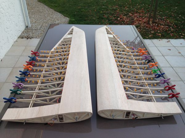

MessagePosté le: 05/11/2016 19:12    Sujet du message: Répondre en citant
Cette semaine encore quatre après-midi de vol ce qui ralentit l'avancement, mais on ne va pas s'en plaindre Very Happy
Chapeautage de nervures sous un pâle soleil d'automne, opération fastidieuse s'il en est Confused
Je pense que la semaine prochaine les ailes seront prêtes à entoiler.
Âge: 56 Scorpion
MessagePosté le: 05/11/2016 20:11    Sujet du message: Répondre en citant
[good]
Tu ne cloisonnes pas le longeron AR ? c'est assez rigide comme ça avec le chapeautage des nervures… puis l'entoilage ?
Pourvu que ça vole, roule, flotte… normalement j'ai tout bien fait pour !
MessagePosté le: 05/11/2016 21:27    Sujet du message: Répondre en citant
Bonsoir Sebastian,
Non je n'ai pas trouvé nécessaire de faire des âmes pour le longeron arrière, le longeron principal monobloc est largement dimensionné, les longerons arrières ne me servent qu'à tenir le parallélisme des nervures.
Le modèle fait 2,80m d'envergure, si je m'en réfère à mon AVIA 40p (même profil, il a encore volé hier à saint Vivien près de la Rochelle) il pourra voler de façon réaliste, enfin j'espère. Wink
Il n'y a qu'en remorquage qu'il risque de passer en survitesse, on choisira le pilote de remorqueur en conséquence Laughing
Le problème qui m'inquiète c'est justement son comportement sur l'axe de tangage en remorquage. Le modèle n'est vraiment pas conçu pour ça.
Le stab monobloc et le bras de levier court vont donner à la moindre sollicitation une grande amplitude de tangage et ce sera d'autant plus inconfortable que la vitesse sera importante. Un bon réglage de la profondeur et ne plus avoir à y toucher pendant toute la montée, c'est ce que j'imagine.
