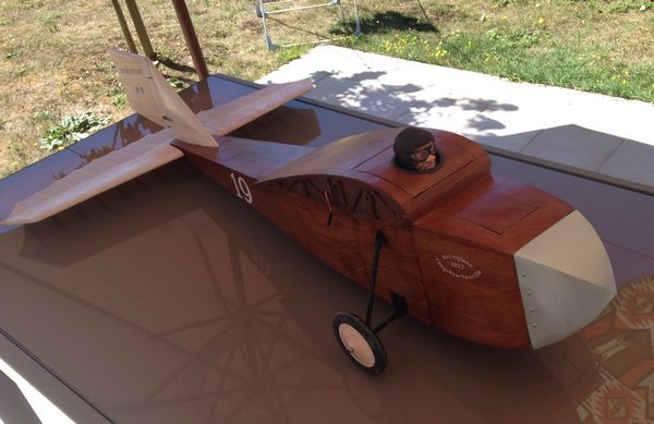

Le nez tu vas le faire en alu? en plomb c'est pas mal aussi d'un point de vue aspect
MessagePosté le: 06/08/2016 10:01    Sujet du message: Répondre en citant
J'imaginai le faire tôle d' acier inox, mais je vais le fabriquer comme celui de l'Avia, parce qu’en alu je ne me sens pas de bien réaliser les arrêtes vives, en plomb il sera trop lourd.
Une autre solution serait de le faire comme la structure, en bois recouvert de tôle offset, mais je crains que dans ce cas il aura du mal à supporter la charge du lest.
D'autre part il y aura, intégré dedans, un crochet de remorquage et peut être un crochet de treuillage, ce dernier sera peut être finalement implanté sous le bout du fuselage en bois verni?
J'ai prévu les renforts qui vont bien dans cette zone ainsi que dans la zone d'implantation du venturi.
Toutes ces questions vont trouver leurs réponses comme d'habitude au fur et à mesure de l'avancement. Wink
MessagePosté le: 06/08/2016 11:27    Sujet du message: Répondre en citant
En plomb, je pensais, coulé dans un moule avec une contre forme interne pour ne pas qu'il soit plein, sinon bien sûr ça serait hyper lourd. Mais bon c'est vrai qu'il est gros, en plomb, les parois serait finalement fines et du coup peut être trop fragiles
MessagePosté le: 06/08/2016 14:30    Sujet du message: Répondre en citant
Et le creux dans le nez servirait éventuellement à loger jusque 1kg de plume si jamais y'avait besoin de rajouter du plomb [arf]

MessagePosté le: 22/08/2016 14:53    Sujet du message: Répondre en citant
Le nez est réalisé avec le crochet de remorquage, il reste à faire le venturi et le crochet de treuillage:
MessagePosté le: 22/08/2016 17:38    Sujet du message: Répondre en citant
Whoo, finalement t'as réussi à embosser le nez dans de l'alu [clap] pas évident du tout avec ces arrêtes, il reste quelques petites marques de marteau, mais c'est du plus bel effet [amen]
